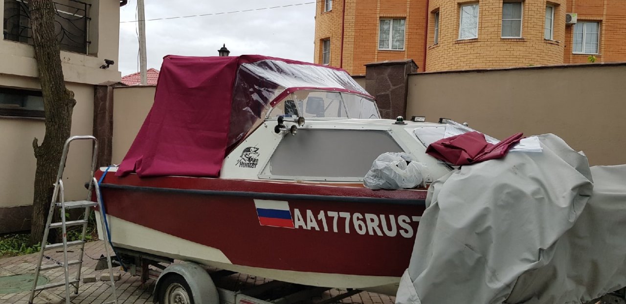

Замутил тент , дошла очередь и до него

Игорь, привет! Складок много и нет натяга. Когда мне делали тент, замерщик максимально натянул полотно на лодку. Потом сформировал складки (желательно это сделать симметрично). Складки делаются обычным степлером. Далее полотно режется по складкам (запас в зависимости от исполнения шва) и сшивается. По необходимости процедура повторяется.
Если есть необходимость, звони!

Это только прикидка , я в курсе спасибо

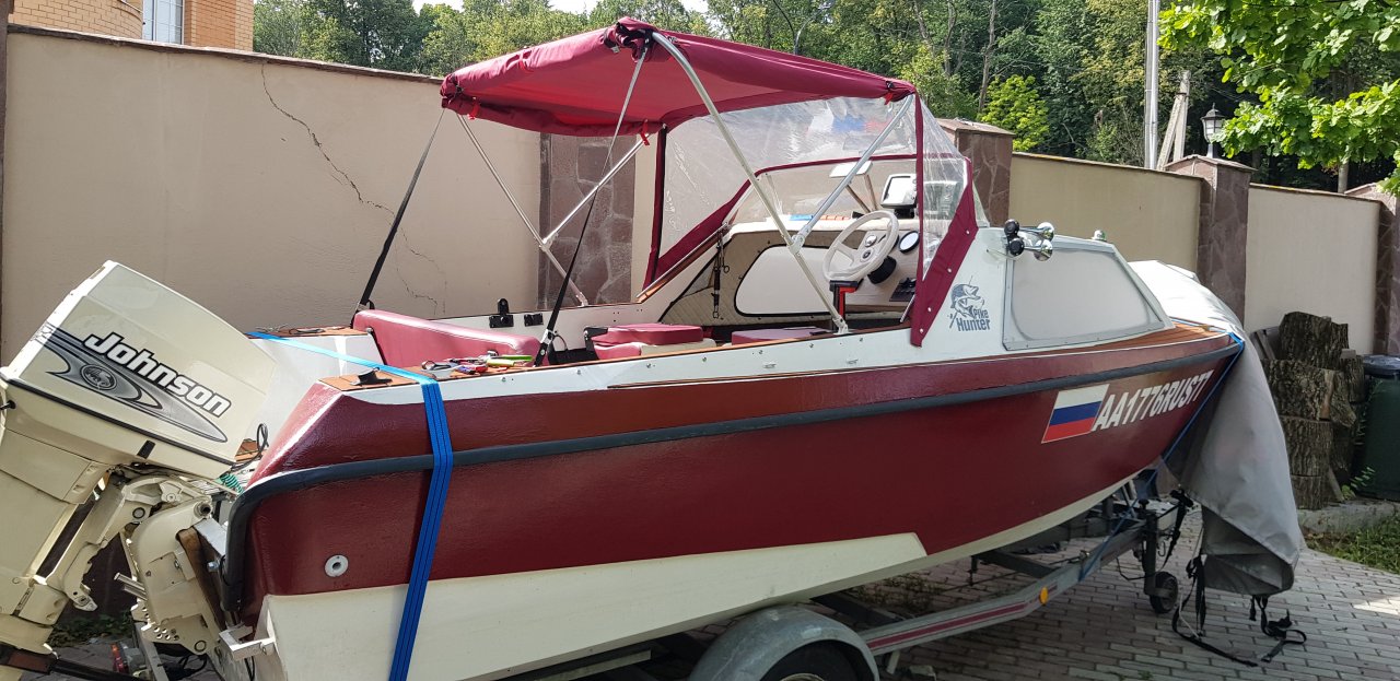

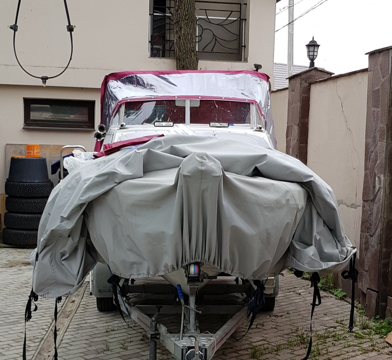

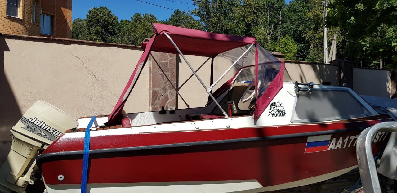

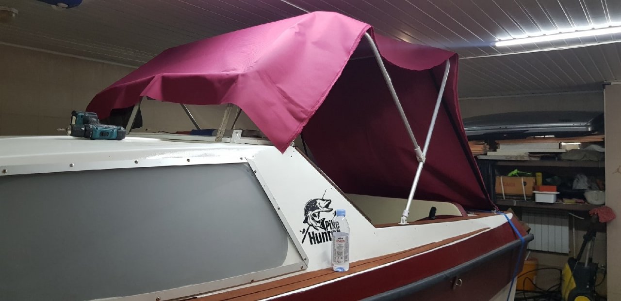

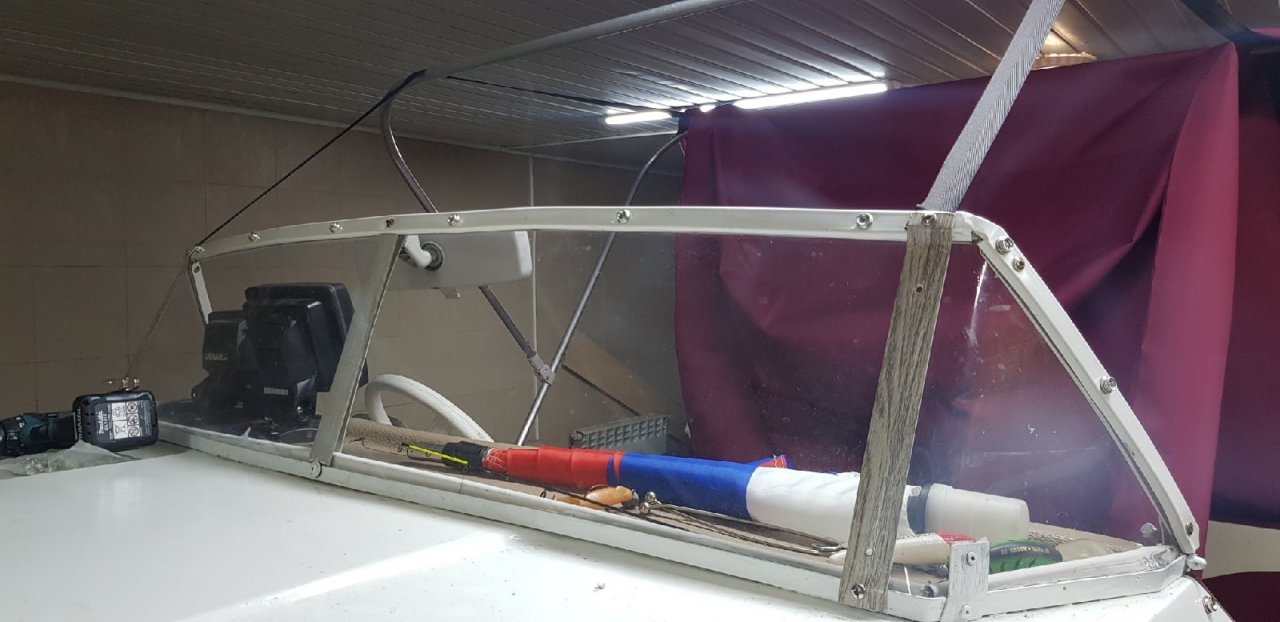

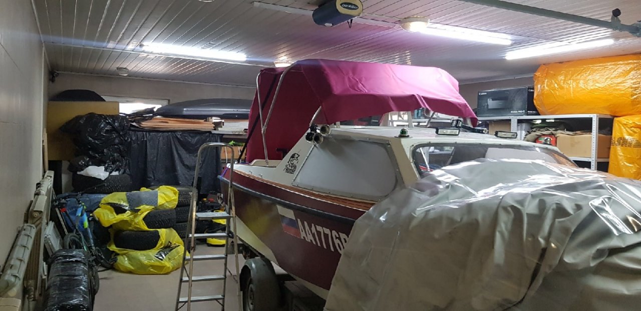

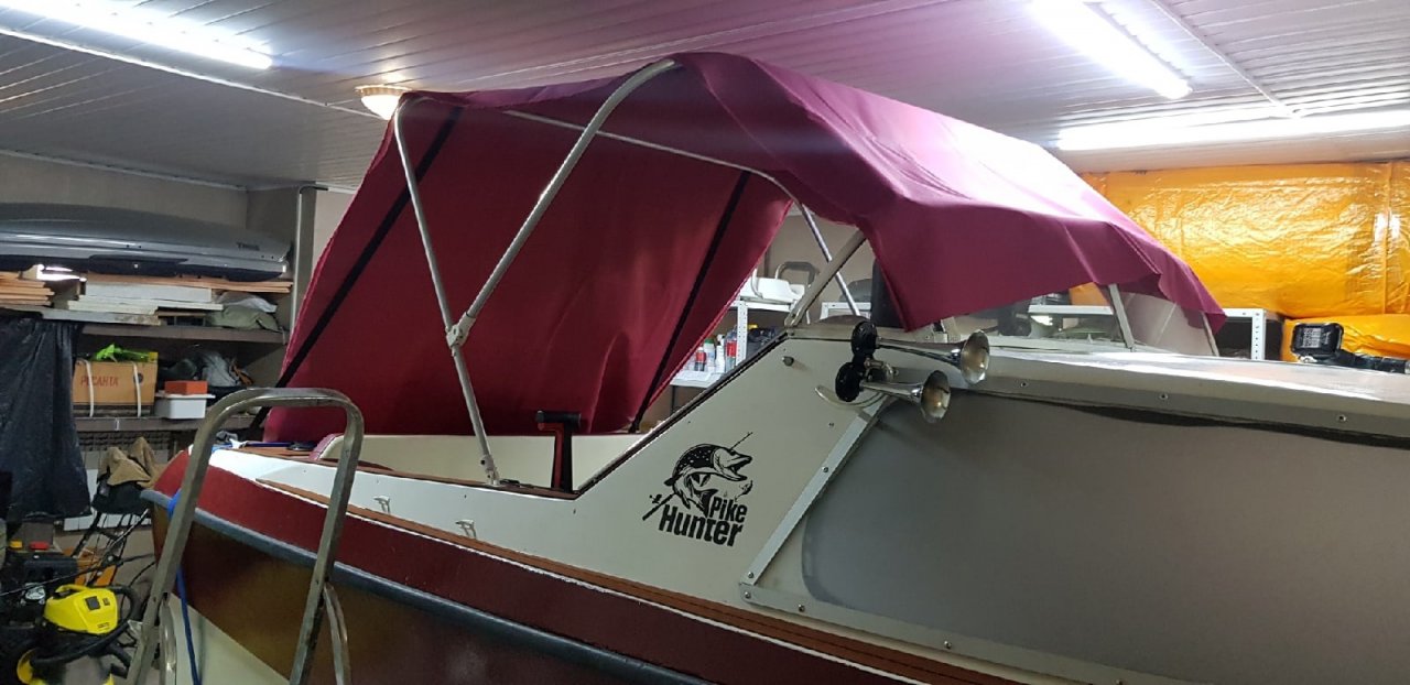

Почти готов тент , осталось дуги закрепить при сложеном тенте и сделать фиксацию боковин

Игорь, а в положении с откинутыми боковинами и задней стенки нет желания сзади поставить растяжки от складывания тента?
Сделаю пока еще не успел, нужно и боковины крепить или липучки или ремешки ,пока не решил

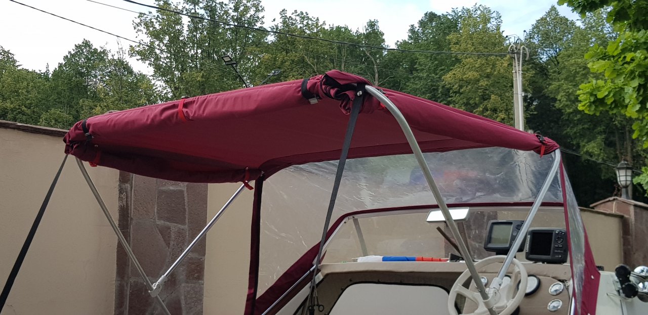

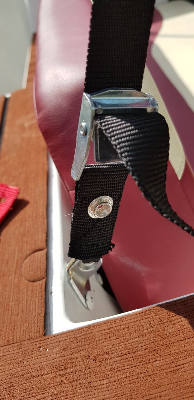

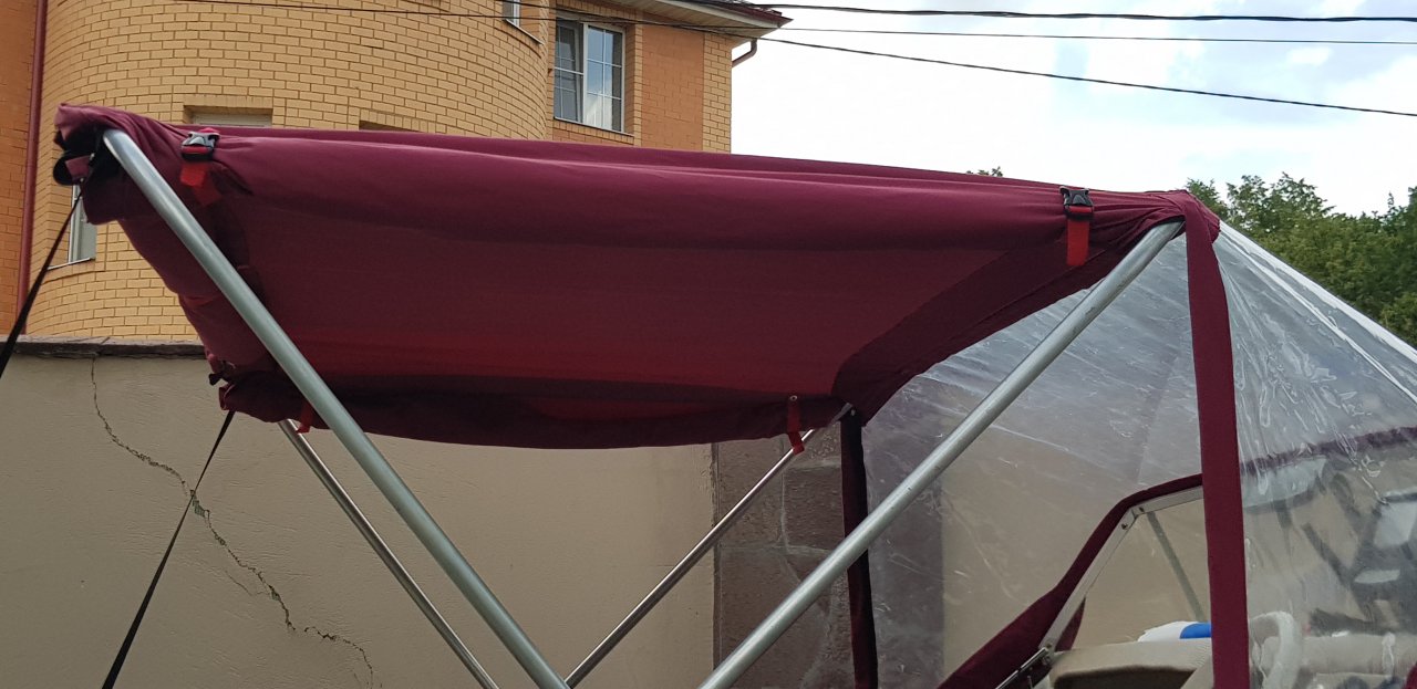

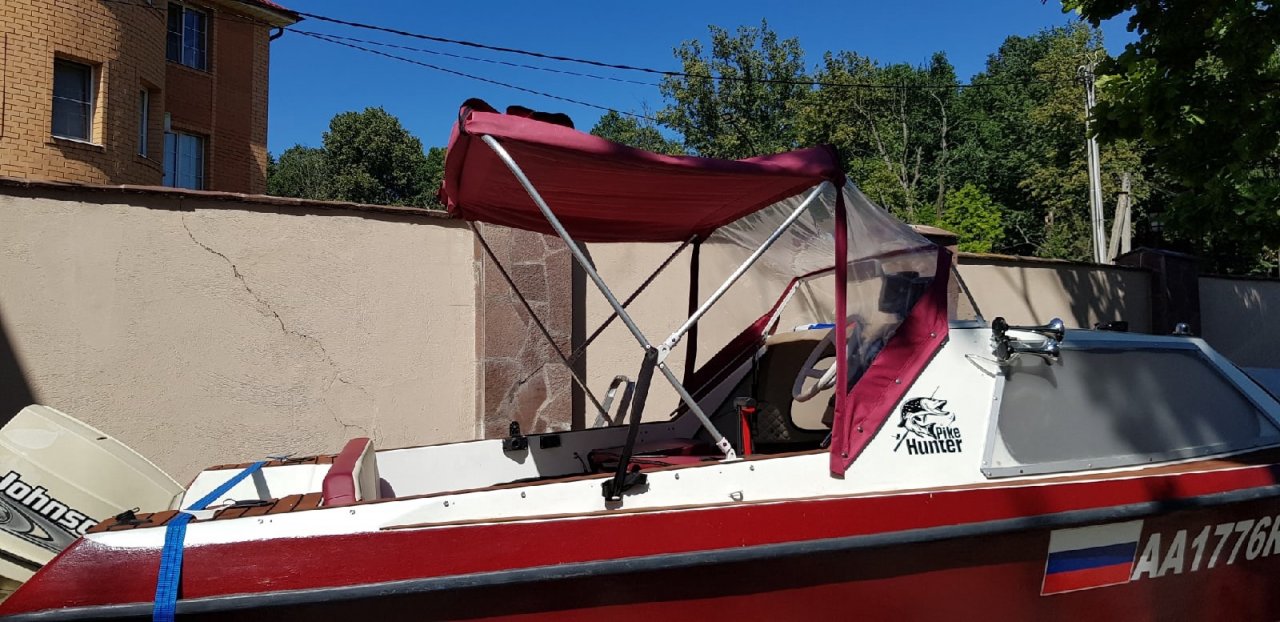

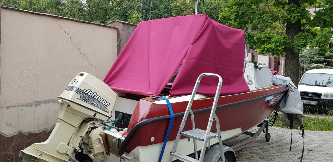

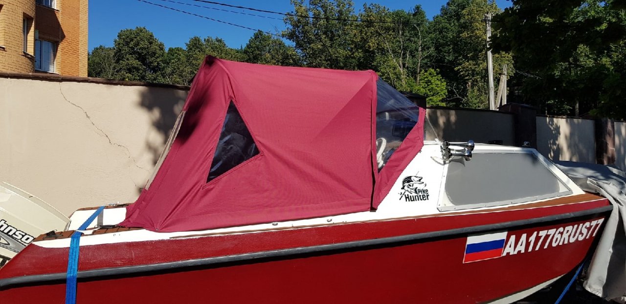

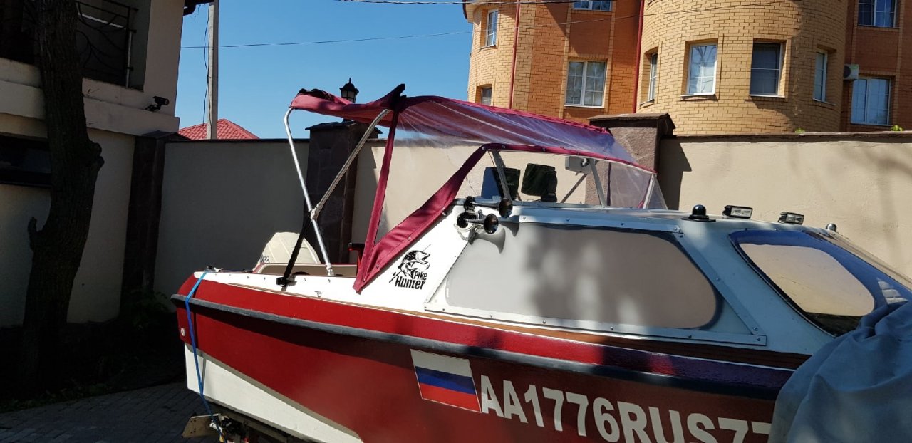

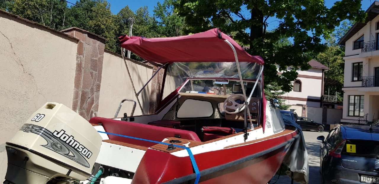

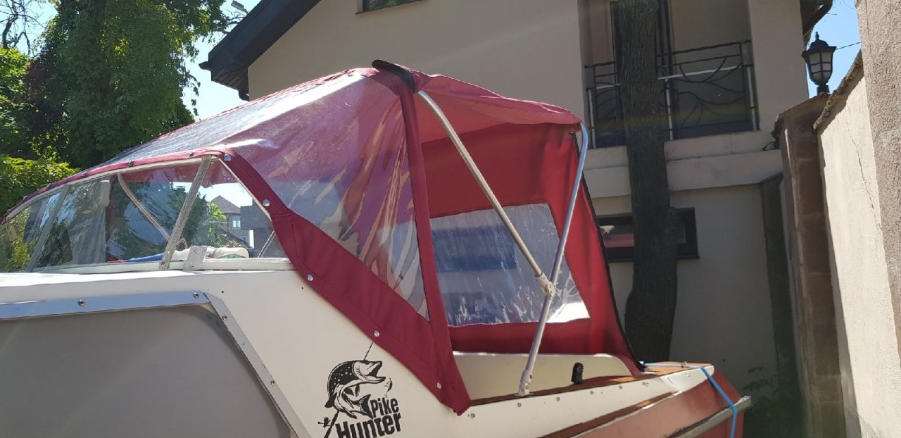

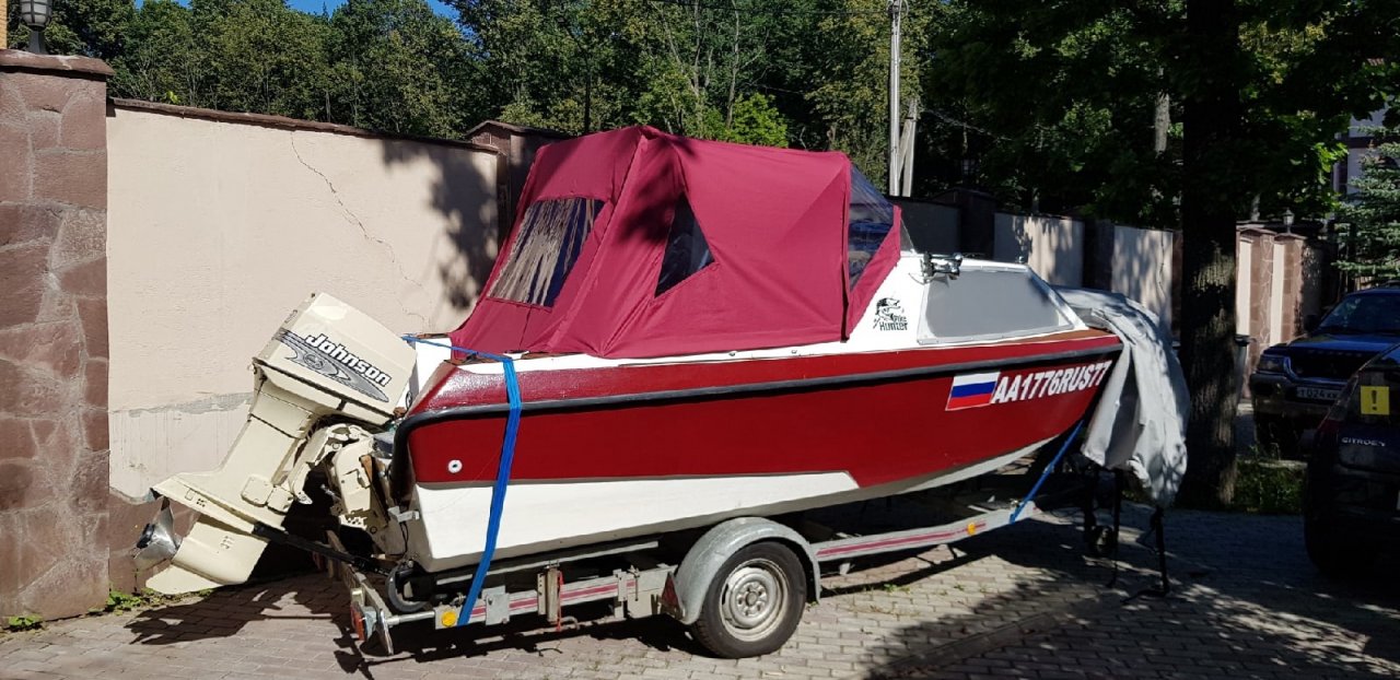

Поставил растяжки, сейчас только время выбрал добавить фото
