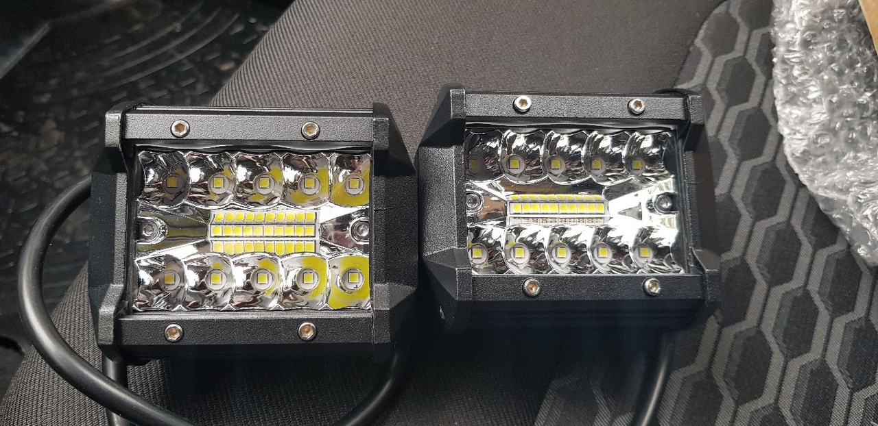

Вот и фары пришли

Куда ставить планируешь?
Имхо фары должны стоять на краю палубы, что бы не было слепящей засветки.

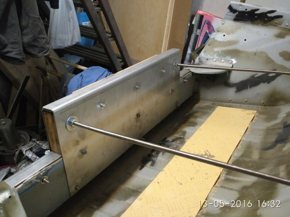

Волнует другое как лучше транец нарастить ?если кто подымал скинте фото
У меня в процессе.
Делаю примерно так
151025
Только во всю ширину и снаружи лист люминия почти во всю корму.

Ну примерно так и планировал только транец от борта до борта по всей ширине ,а тяги впереди к чему крепил ну типа подкладывал что не простоже к пластику и клеил или нет ?

Я за переборку толстый уголок из алюминия внедрил. К нему шпильки буду крепить.
Так у него не пластик!
Выкладывай фото транца, днища изнутри и кормы, чтоб понимать твой конструктив.

Там можно из стеклоткани и полиэфирки сделать что-то типа ящика. Это совсем другая жесткость получится.
Короче, фото в студию.
Пока только такое буду делать от борта до борта чтоб незахлестывало, и наверное укреплю подкладкой впереди куда тяги пущу
Можно, но лично я смысла не вижу заморачиваться со смолой.

Пока только такое буду делать от борта до борта чтоб незахлестывало, и наверное укреплю подкладкой впереди куда тяги пущу Посмотреть вложение 151026
Я бы весь рецесс поднял безо всяких шпилек , по верхнему углу переклеил , заодно и в самом транце всю фанеру на новую сразу высокую поменял . Один из самых силовых элементов лодки к которому крепится самая дорогая хреновинка .

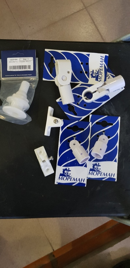

Зашел в мореман прикупился

А что не из нержавейки!?Хотя цена конечно "конская"!

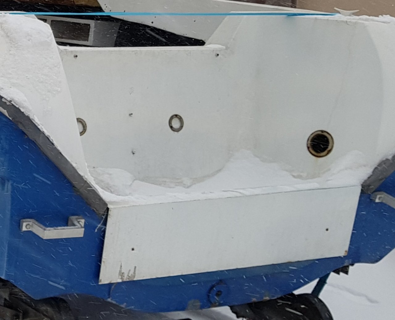

Прикупил такого типа транцевые плиты, Вопрос как правильно установить чтоб и датчикам эхолотов не мешали ,если есть у кого то фото то будет супер

Привет Игорь!.Ну как тебе советовать!? Если бы фото дал как у тебя датчики эхолота установлены.Монтаж самих плит есть в инструкции,но думаю что датчики придётся переставлять.
На дюралевые трубки самое то , а если дуги из нержи желательно нержавейку и приварить , фиксирующий винтик ненадежен .
Истина .

Прикупил такого типа транцевые плиты, Вопрос как правильно установить чтоб и датчикам эхолотов не мешали ,если есть у кого то фото то будет супер Посмотреть вложение 153662
Я датчик Пока вообще не крепил. Выставлю на стубцине, подвигаю по транцу, а потом поставлю.
Не спеши, накрайняк его и встроить в плиту можно.
