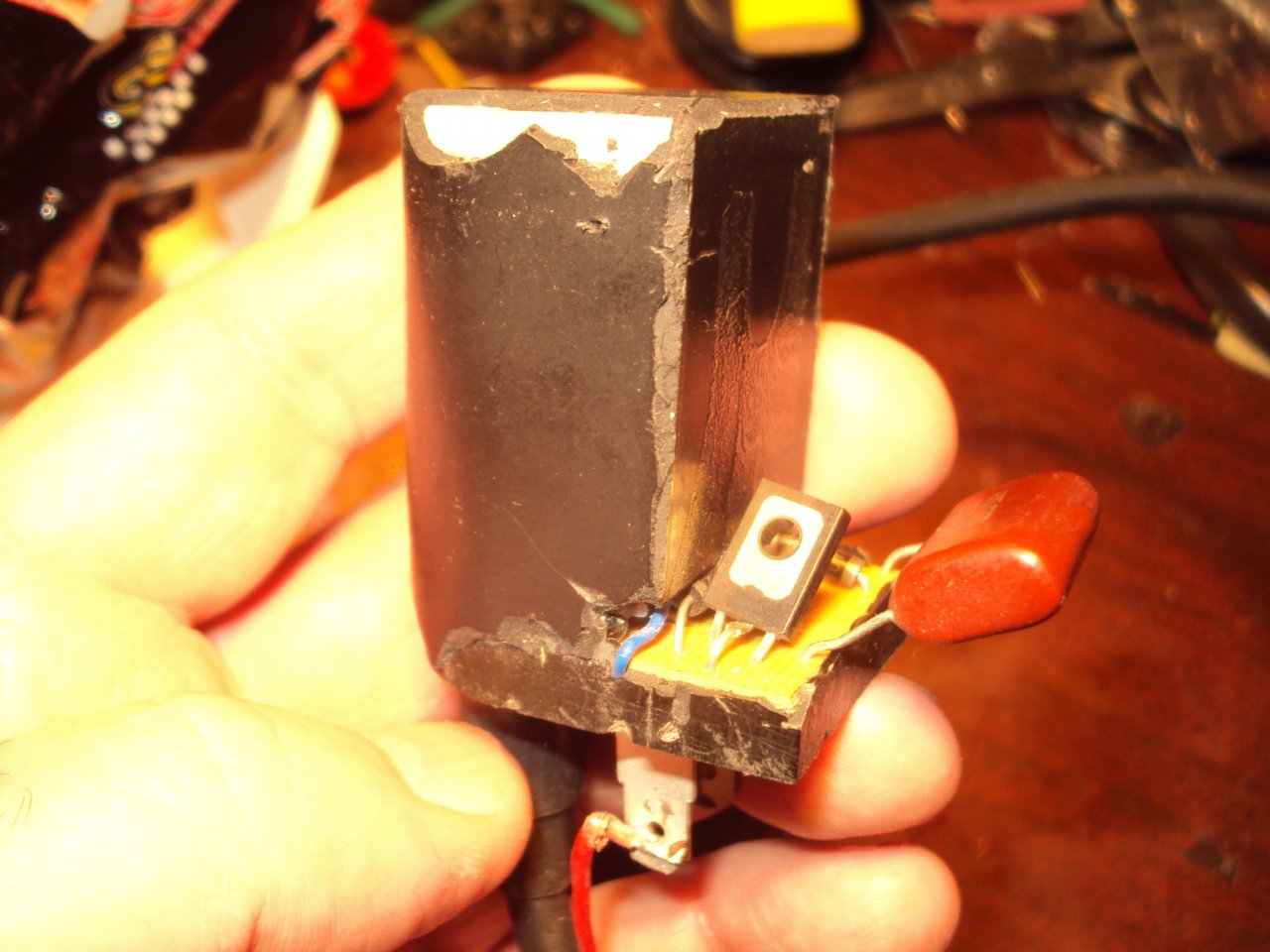

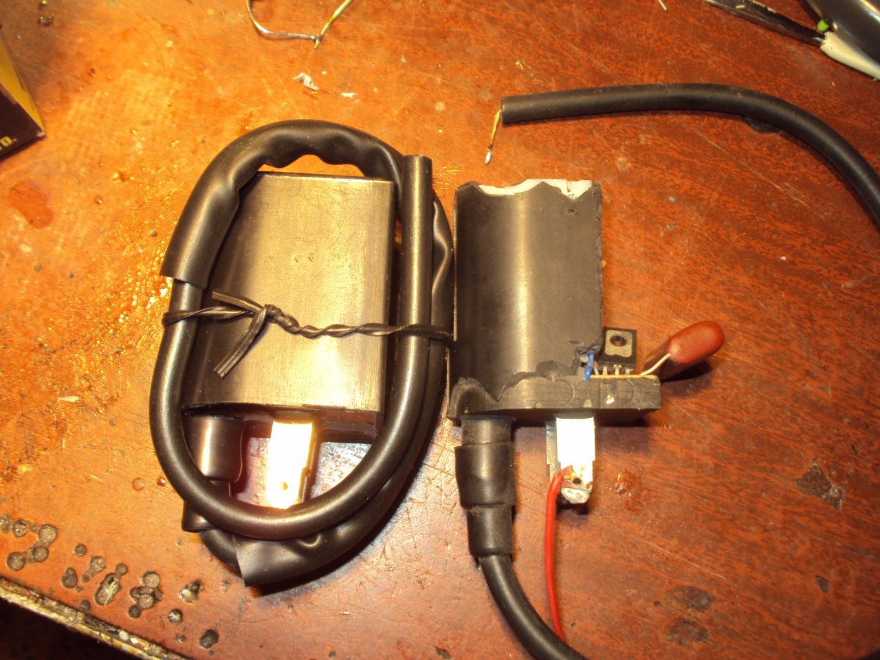

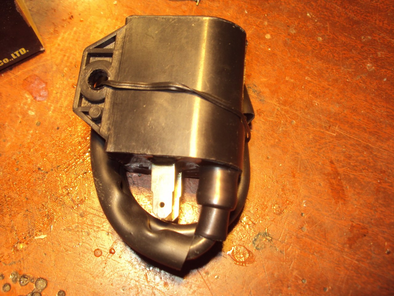

А нету.
Тоже нету.

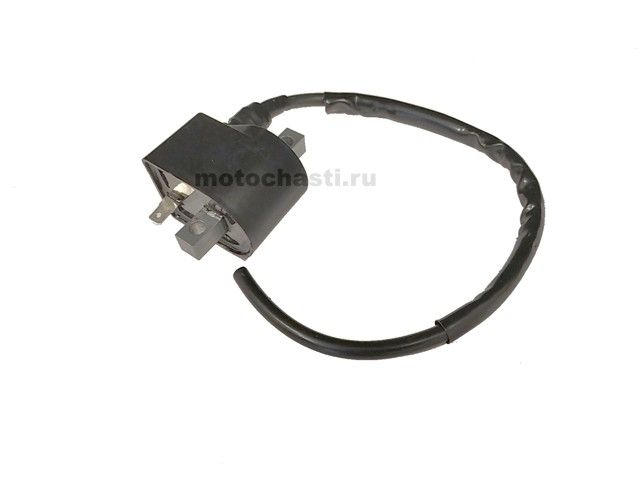

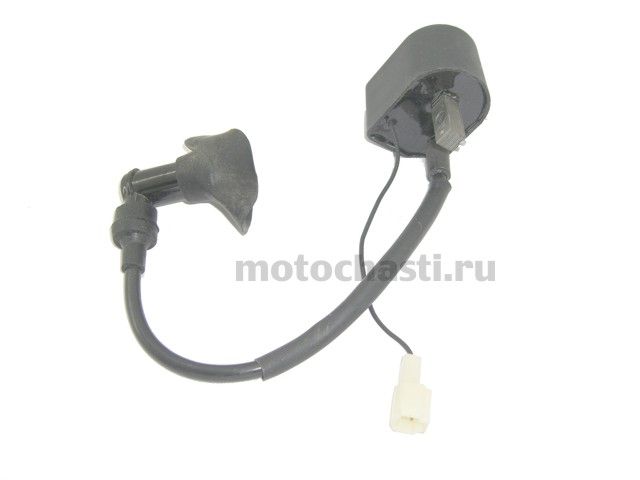

Вот сузуки аддресс, и они и ран бывают как просто катушки с отдельным коммутатором, так и катушка-коммутатор, как эта. Продавцы обычно знают.

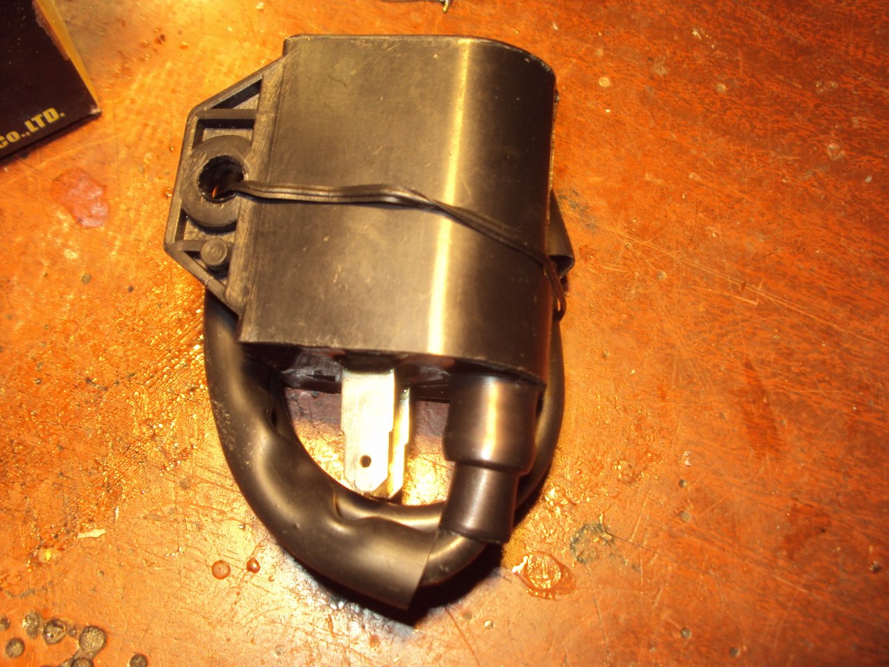

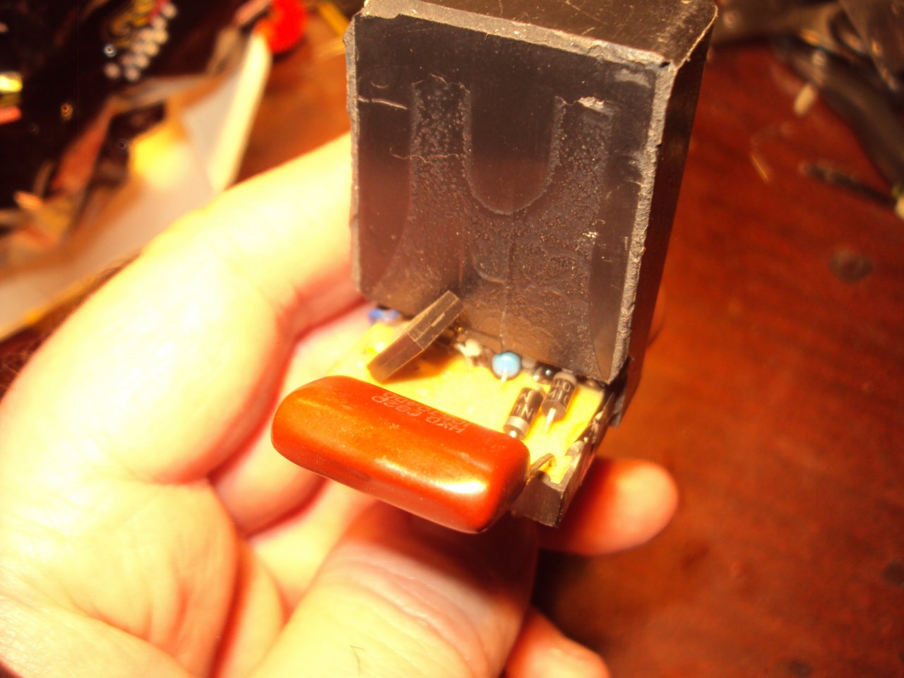

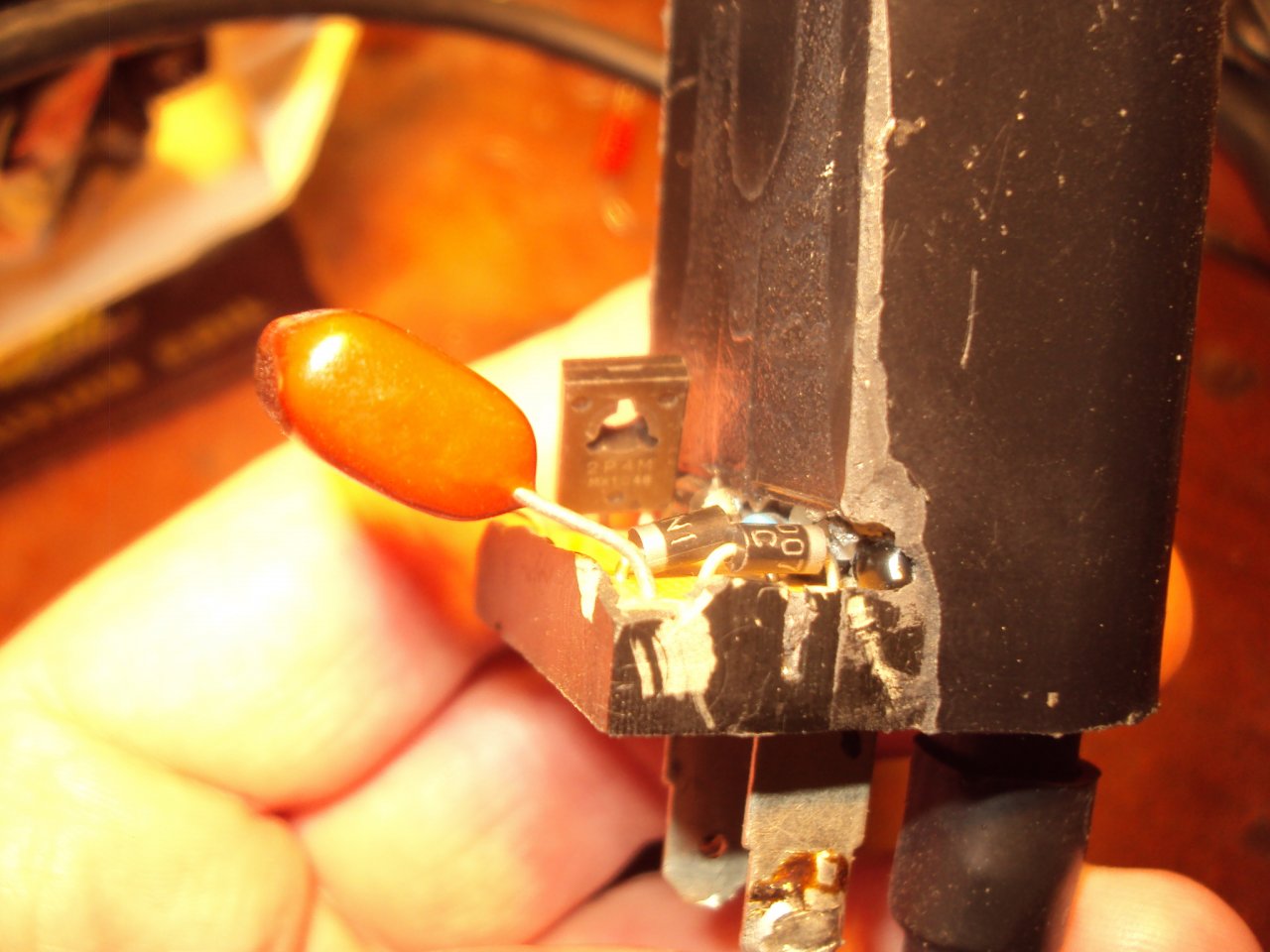

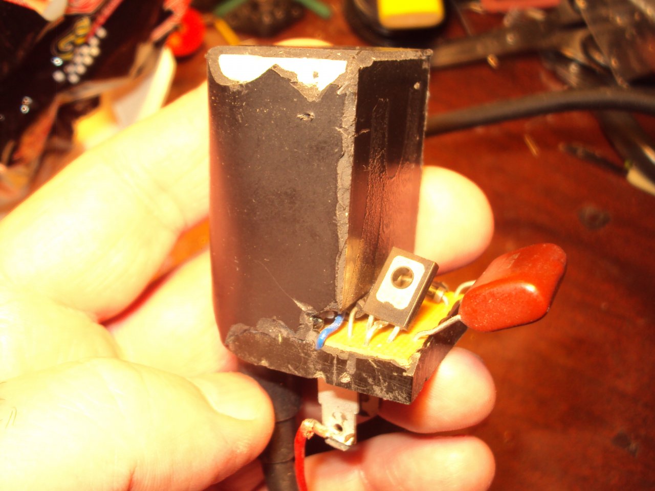

Естественно я не удержался, одну разодрал, хотя и новая, рабочая.

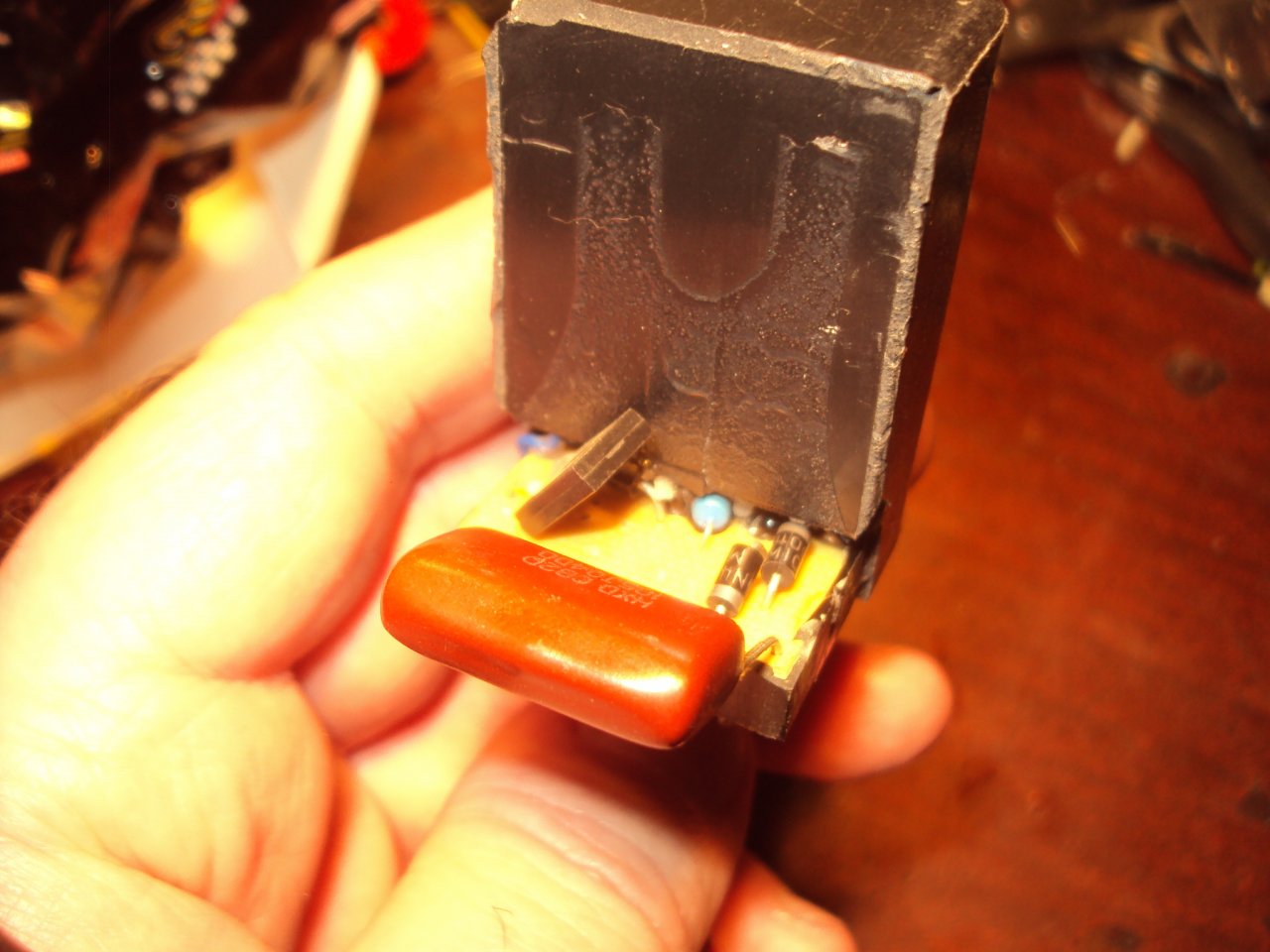

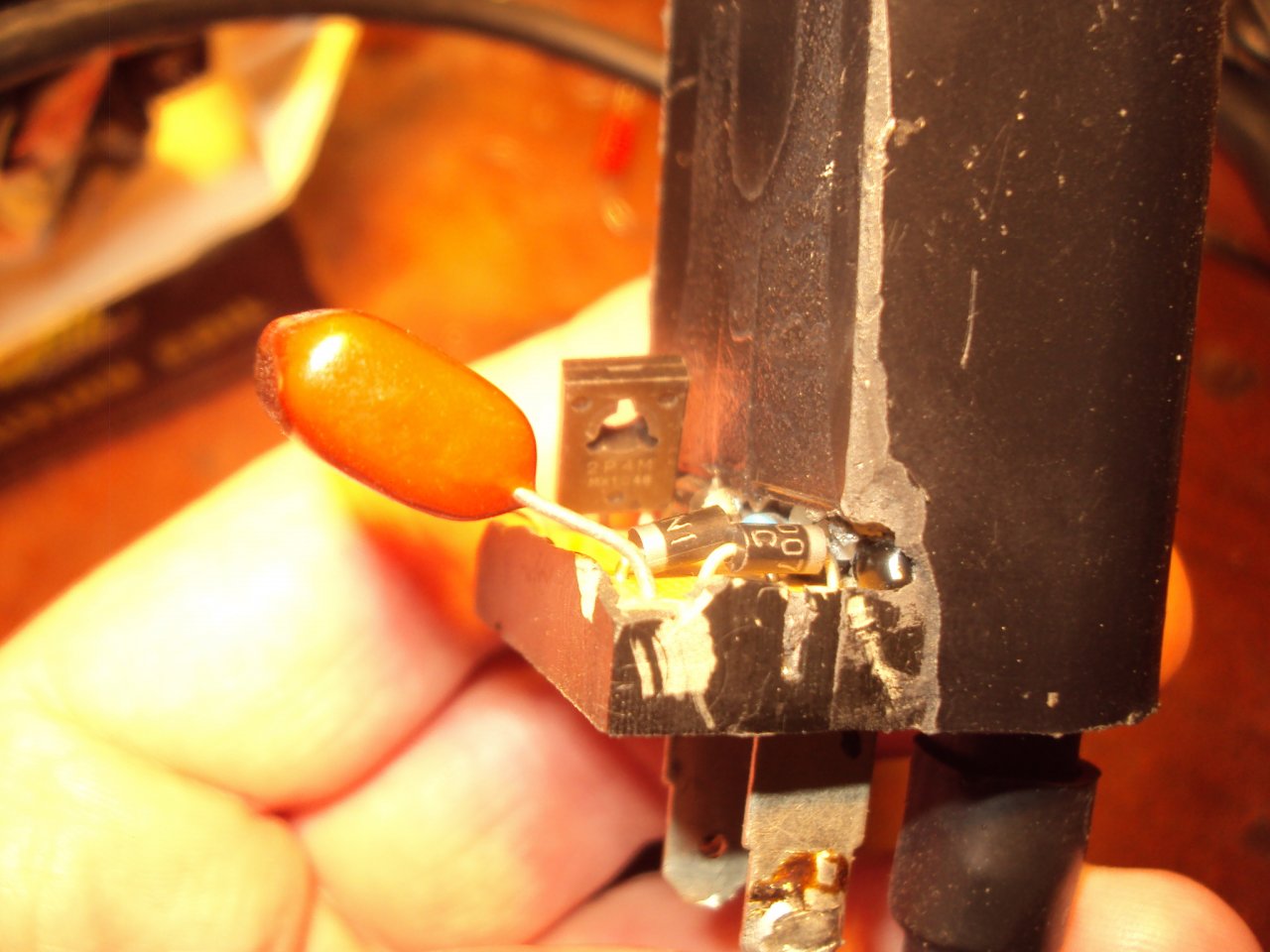

Внутри схема номер три, тиристор 2Р4М и немного деталей.
Для её работы нужна только накопительная катушка, никакие датчики не требуются.
Один из выводов на массу, и от накопительной катушки один из выводов на массу, если искра не там, то поменять местами выводы накопительной катушки.
У более/менее фирменных упаковка такая.
