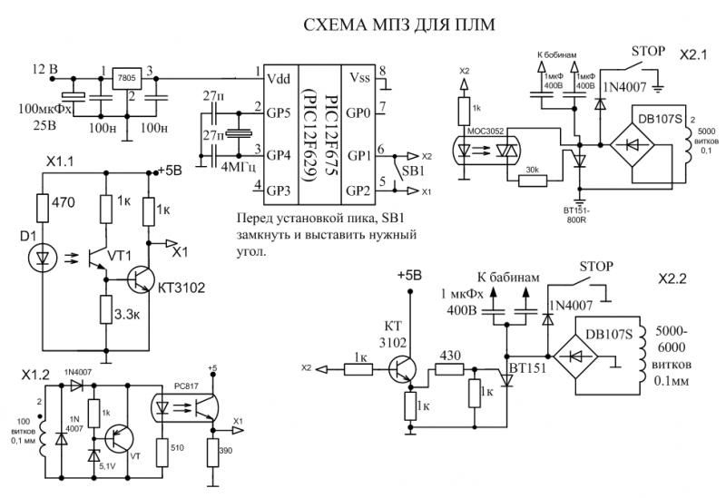

Сергей заинтересовал меня вариантом с динистором. Чуть порылся и нашёл такой вариант на оптопаре МОС 3052
Интересен тем, что управляющая катушка может быть небольшой ( 6 вольт нужно) , гальваническая развязка с ВВ частью имеется.
Вот только как грамотно питание управления тиристора реализовать применительно к зажиганию?

Сергей заинтересовал меня вариантом с динистором. Чуть порылся и нашёл такой вариант:
Интересен тем, что управляющая катушка может быть небольшой, гальваническая развязка с ВВ частью имеется.
Вот только как грамотно питание управления тиристора реализовать?
Даже не пытайся с оптопарой мутить. Они не для такого применения, не для систем cdi. Открой любой сайт производителя радиодеталей. Там у всех есть разделы по применению групп деталей. Они же не просто так, абстрактно радиодетали выпускают. Те же тиристоры, например bt151 не очень подходят к cdi. Просто ставим их по скудности рынка нашего и по цене дешёвые. Ты извини за прямоту, очень тяжело без базовых знаний пытаться сделать выбор системы. Это как не зная весь алфавит пытаться книгу читать. Может вначале алфавит? Кое что ты знаешь, но категорически недостаточно даже для схемы из 3 деталей. Танкист тебе привёл пример изменения работы схемы от применения казалось бы только пары диодов. Прежде чем начать конструировать надо научится читать чужие схемы, вычленять в них стандартные блоки, представлять напряжения и токи по цепям этих схем. И только потом... Ну ты понял...

Ну понял. Но тех же "стандартных" схем зажигания довольно много. И в большинстве своём они работают, несмотря на неправильность с точки зрения гуру.
Может и оптопара будет работать. Попробую ради интереса. Цена ей копейки.

К сожалению, схем cdi зажигания только одна. И суть её в названии. Хранение энергии в ёмкости. Цепь генерация - конденсатор - ключ - вв катушка и цепь управления. Всё, казалось бы разнообразие это вариации на тему... И происходят эти вариации от особенностей магнитной системы. Та в свою очередь происходит от конструкции маховика и патентной чистоты.

Андрей, здесь оптопара включается мироконтроллером, который отслеживает переход фазы через ноль, и включение симистора происходит в интервале напряжений 3-5 вольт между анод-катодами, и отключается задолго до пика синусоиы.
Так можно включать электродвигатели, лампы и ТЭНы, эпизодически.
Если это включать сразу при 300 вольтах и 150 раз в секунду, то через оптопару и УЭ пойдёт слишком большой сквозной ток, который всё разрушит довольно быстро.

На оптопаре управление делал в своем микропроцессорном зажигании форумчанин lapan. Работало.
159769
Вот его тема https://forum.motorka.org/threads/1988/
Работает многое, но кто смотрел как это работает. Суть применения оптопар в связке с микроконтроллер ом, первое освободить вычислительную мощность на мелко чипах при коммутации переменного тока симистором. Для этого оптопара с zerocross и защита микро чипа от повреждения высоким напряжением в случае аварии платы сопряжения. Всё. С остальным она не справляется и уступает цифровым транзисторам. Плюс к тому подвержен быстрой деградации. Многие пытаются ставить, не понимая сути а просто перерисовывая стандартные схемы контроллеров в индустриальном оборудовании.

Датчик холла имеет особенности, для унификации к маховикам нужно шторки и постоянный магнит. И желательно стартовое питание. Потому его легко только в батарейный системах использовать.
Теоретически да, но он очень чётко переключается ровно между маховичными магнитами разной полярности, а это само по себе достаточно унифицировано, шторки нужны для автомобильңого щелевого с магнитом.
Питание 5 вольт 8-10 ма, это 100 витков, диод, резистор 150-200 ом, стабилитрон 5-7 вольт и 100 мкф.
На схеме Х2,1 нет обратноходового диода на 3-5 ампер, и обратный импульс катушки бьёт по диодам моста, а мост на 1 ампер.
Ты прав, для холла питание по чистоте особенно не важно... Но... Без шторок его можно только как тахометр использовать. Все остальное настройка обязательна. Магниты разные.

Повторял ради интереса, даже плата есть, пара штук. Так себе. Лучшее по применению считаю схемы от Нэйми. В теме Дарьина есть его схема. Сам пишу программы для контроллеров. Программная часть вопросов не вызывает. Самая сложность в крепления нестандартного датчика. Делать пытался для Вихря. Даже ездил какое то время. Но мб2 лучше в итоге. Только что бы основание магнето легко крутилась. Вся беда вот в чем... При мех перемещении основания магнето, когда опережение выставляется, катушки Вихря перемещаются, и в момент искрообразования магнит её не проходит через катушки накопления. При автоматическом уоз это очень сложно по размещению датчика. Выход это преобразователь и четыре генераторные катушки. Что бы при старте стали выдавать хоть что то... Для запуска проца и преобразователя. Но дёргать приходилось резко. Соответственно нужен акб. Логика простая. Выпустить микропроцессорные блок и преобразователь легко и дёшево. Просто копейки по сравнению с мех системами. Но они упорно продолжают делать мех перемещение. И.. Дело в том что на магнето лодочного мотора преобразователь на низких оборотах маховика затыкается. Другое дело в мопедах и мотоциклах. Там много генераторные катушек на равном расстоянии и магниты другие по геометрии. Так что на совко моторах все это не надёжно по мех части. На больших моторах генераторы другие, посмотри в каталогах запчастей. Потому там встретить микро чип можно часто.

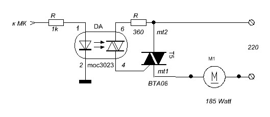

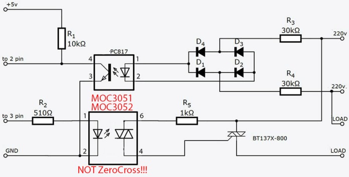

Читал что симистор оптопары требует перехода напряжения через 0. Иначе не закрывается и народ имеет проблемы. Отсюда и вопрос к схеме Х2.1 - будет ли там 0 по питанию. Какое то напряжение на переходе тиристора всё таки остаётся.

Зажигание Ньёми с униполярным ДХ и кучей помехогасящих кондеров видел. У lapana алгоритм примерно такой же как у Ньёми. К микропроцессорному зажиганию и предполагаю единственный правильный вариант TCI с ключами на IGBT. На Вихрях часто электростартеры стоят, и нет проблем.
Там короткий управляющий импульс по управлению, а схема с переходом через 0 при разряде в катушку.
Возьми оптопару транзисторную.
