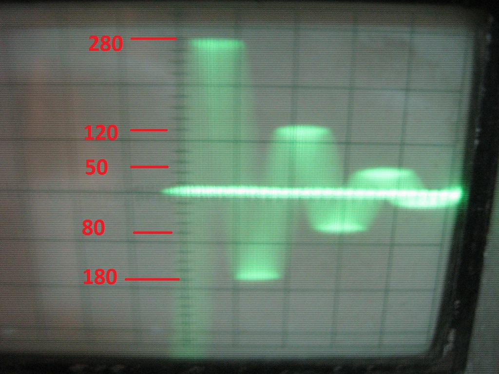

Явного отличия этой осциллограммы от других не будет.
Будет.
Вот осциллограмма первичного напряжения разряда конденсатора снятая мной.

Похоже без нагрузки мерили. Ну не может осциллограмма быть такой, если на выходе искровой промежуток.

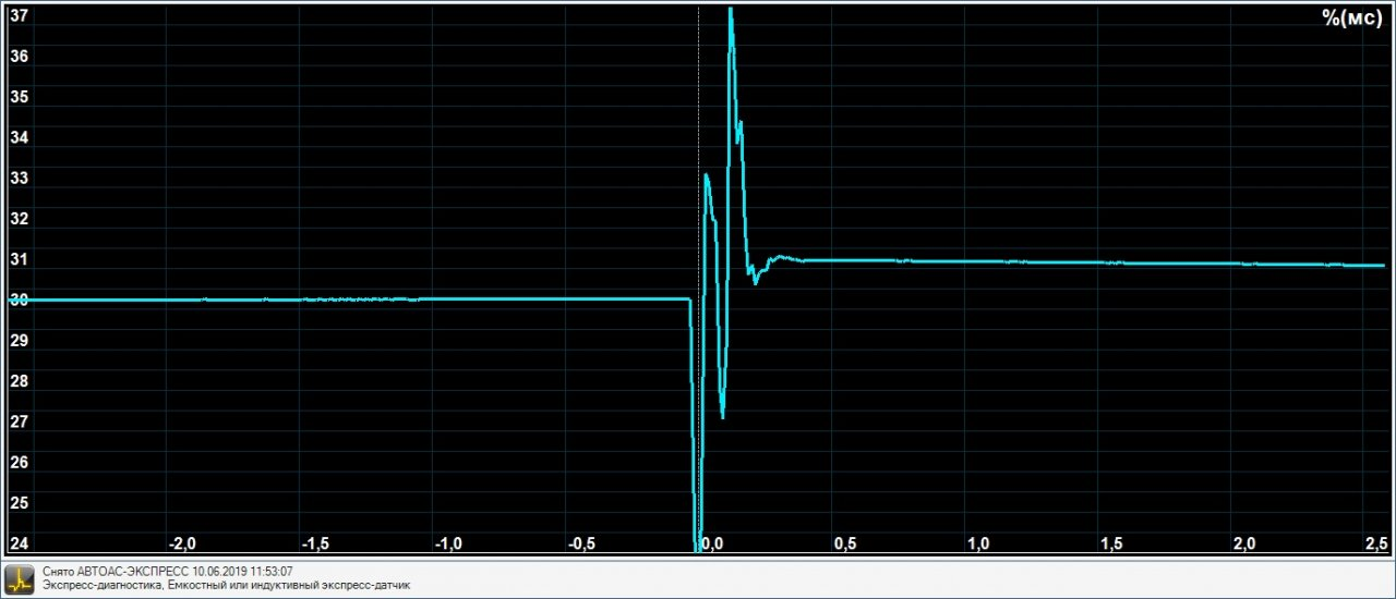

И приведённые осциллограммы с синусоидой, приводят в пример как неисправность высоковольтных проводов.
Синим норма, красный график - неисправность.
Это осциллограмма батарейного зажигания, в начале графика ступенька вниз и прямая до скачка разряда есть накопление энергии в ВВ катушке, в CDI такого нет.
Измерения проводились всякие, и на работающем моторе, и на стенде. Ни чем не отличаются осциллограммы.
Разве что у Ярослава развертка не достаточная и синусоида выглядит немного не привычно.
Вот это видео есть в одной из моих тем.
На ней всё тот же осциллограф и напряжение заряда конденсатора 300 вольт. Которое в точности равно напряжению разряда.
Его можно увидеть на осциллограмме выше.

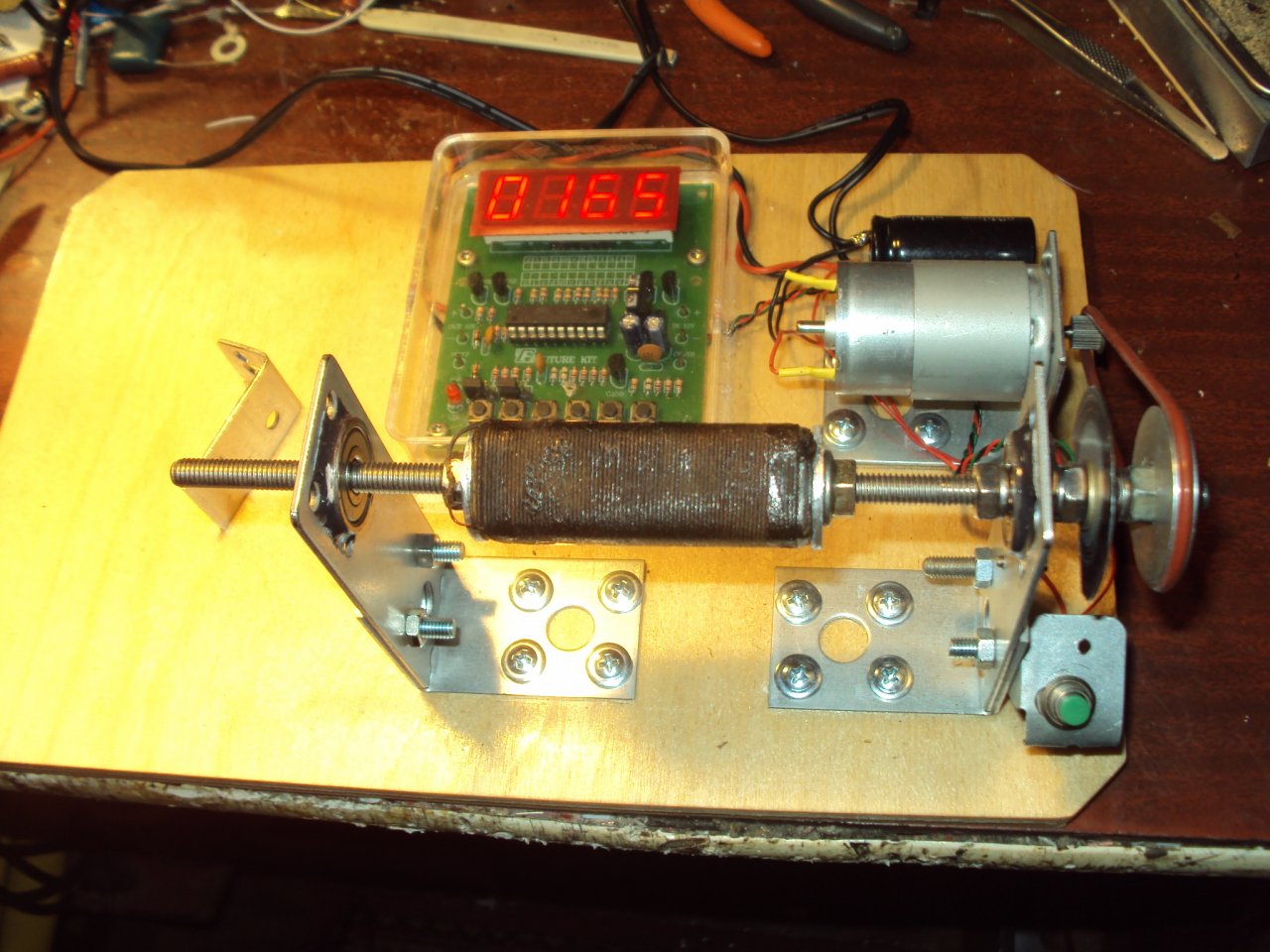

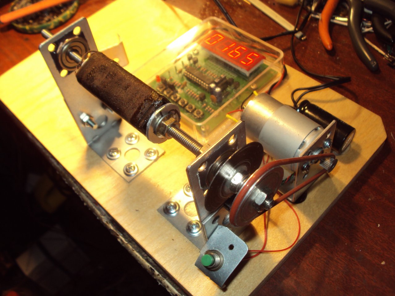

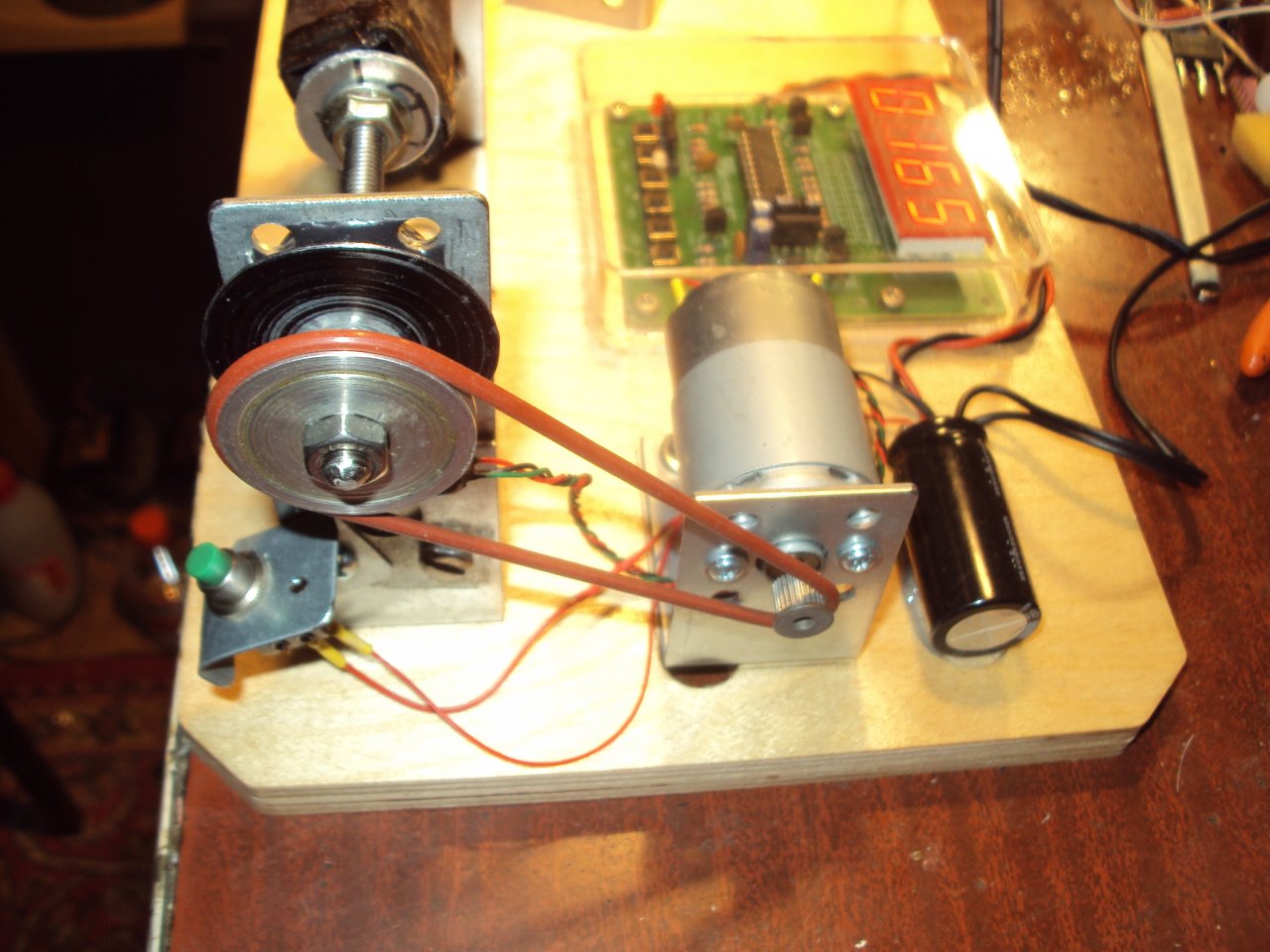

Я впроцессе дискусси станочек доделал, сейчас мотать буду.
Крутит примерно 400 об.мин. Датчик оптический, счетчик дурацкий, куча предустановок, но при обесточивании помнит всё, кроме текущего количества витков.
Что за плата?

Не помню, купил лет пять назад, ещё и считает медленно, 450 оборотов и пропуски начинаются.
Вот самый толковый, к нему жигулёвскийДХ и 5-15вольт, помнит при выключении, кнопка сброс внутри на плате, нужно просверлить между А и В, сброс зубочисткой.

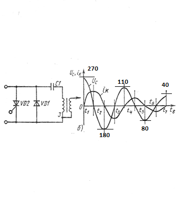

Итак лабораторная работа сделана!
Ток в первичной обмотке ВВ трансформатора измеряют осциллографом.
Его сила не значительно ниже напряжения разряда.
Для изучения вопроса существуют расчетные осциллограммы и одну из них я уже приводил в теме.
156993
156994
На расчетной осциллограмме выше, видно что амплитуда тока равна примерно половине напряжения амплитуды.
То есть если разряд 270 вольт, то ток равен 135 ампер. В действительности ток немного выше половины напряжения.

Если б такой ток держался в обмотке хотя бы пару периодов на каждый импульс, она бы расплавилась :) Вместе с катушкой и сердечником.
3 907
Я уже подобное слышал не раз.
Включаем осциллограф и проводим измерения.
А для того что бы трансформатор хотя бы нагрелся от такого тока, надо увеличить его по времени в 100 раз.

Осциллограф ладно, но как быть с лампочкой? Ну не способна она в разогретом состоянии пропустить через себя 135А. А зажигание работало без сбоев вплоть до максимальных оборотов.
6 467
788
Способна, но не в пресловутую "пару периодов", а в ту же длительность искры. Приблизительно.
100-200 периодов на какой там частоте, собственных колебаний? Скока она там у нас? Порядка 10 кГц, помнится, как тут писалось? Завтра попробую.
3 907
Нет не периодов. А время полупериода тока надо увеличить в 100 раз. Короткий полупериод ни чего нагреть не успеет и 200 полупериодов ни чего не нагреют ибо время полупериода не увеличивается.
