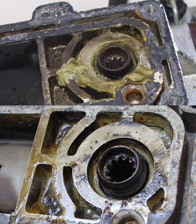

Не всегда так видно.
Рядом с нижними сальниками с внутренней стороны всегда находится топливная смесь в газовоздушном и жидком виде и при малейшей неплотности нижних сальников её при сжатии будет давить наружу. В состоянии как на верхнем фото - мотор не едет вообще и на передаче глохнет, а как на нижнем фото - даже не заметно.

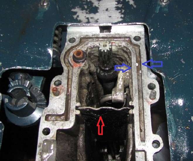

Конечно, всё это только теоретически, так сказать версии. Но если представить, что прокладка нижней полости картера была негерметична , например в месте указанными синими стрелками, то охлаждающая вода под давлением из водяной рубашки могла попасть на нижние сальники коленвала, а при их износе и в картер мотора, вывзвав перебои в работе нижнего цилиндра. Не зря же завод поставил отражательную пластину (красная стрелка), чтобы защитиь сальники от выхлопных газов и охлаждающей воды сливаемой в дейвуд.

Если бы вода попадала в картер, уже бы давно движок клина дал или гидроудара словил бы. Тут случайность и уж точно не навсегда исправилось всё!
У мотора на фото похоже сальники убитые напрочь.
