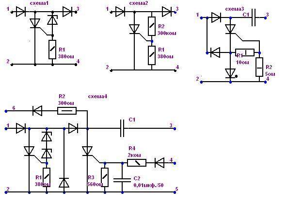

А в целях уменьшения мехработ и т.п. упрощения стоит попробовать гибрид схемы3 с такой? Понятно, что будет 2 искры за оборот, если только программно не гасить.

Это которая искрит по отрицательному фронту, Лукича вроде.
Не столь важна схема, тут, конечно, слегка по-другому будет, но принцип тот же. В обратной полярности относительно зарядки конденсаторов диод с тем же оптроном - вроде так навскидку.

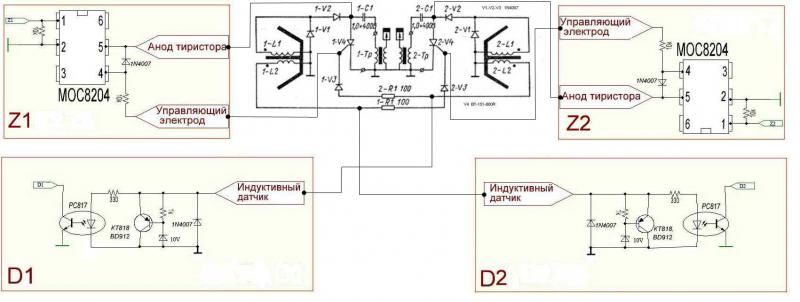

Сигналы с индуктивных датчиков должны подаваться на входы Z1,Z2 поочередно, а не одновременно и никак по другому, такова логика программы. Поэтому использовать с этим вариантом один датчик, как равно тому использовать в качестве датчика одну "зарядную" катушку не получится.

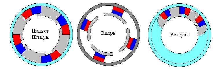

Еще раз хочу уточнить.У ветерка магнитная схема s-n-n-s-s-n,магниты расположены в ряд один за другим на одной стороне маховика(см. рис.).При прохождении магнитов на катушке датчика (как и зарядной-они на одном каркасе,1зар/2сигнал и 2зар/1сигнал)получаеться 2 импульса -PIC должен игнорировать 2-й импульс от датчика 1-го цилиндра,ожидая сигнал от датчика 2-го цилиндра и т.д.Я правильно понял?

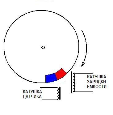

- Абсолютно верно.

Думаю, что вопрос питания контроллера на ветерке можно решить иначе.
Можно поставить контроллер не в разрыв между катушкой датчика и тиристором, а параллельно существующей системе ( предварительно переделанной например как здесь- схема Дмитрия, стандартные бумажные конденсаторы и тиристор К-202 с резистор в 51 Ом никуда не годится). При запуске все будет работать, как стандартная система без участия контроллера. Когда частоты вращения маховика и напряжения на осветительной катушке будет достаточно для питания контроллера, он включится в работу и возьмет "управление на себя". В связи с тем, что "запускающие" импульсы с контроллера будут приходить на управляющий электрод тиристора раньше чем импульсы с датчика ( в результате опережения зажигания), обмотка датчика окажется как бы отключенной и будет продолжать участвовать в процессе только как датчик ВМТ для контроллера.
Как такой вариант?

ничего если,например, при оборотах 1200/мин (питания, допустим,для PIC хватает)на открытый тиристор(от pic) поступит прямой сигнал от датчика.
Ничего страшного, просто по отношению к открытому тиристору этот сигнал не совершит никаких действий. На стандартной системе ветерка сигнал от датчика подается на тиристор дважды, второй паразитный в виду конструкции магнитной системы маховика ветерка, второй сигнал на больших оборотах как раз проходит на открытый тиристор и ничего.

IGNAT, спасибо за ответ! сейчас готовлю "очертания" схемы привязки к ветерку на суд людской.

Соединить можно как на схеме ниже, для ветерка в D1 D2 необходимо установить стабилитрон 10V, а не 4V7 как в предыдущей схеме.
Разборки с питанием PIC следуют.

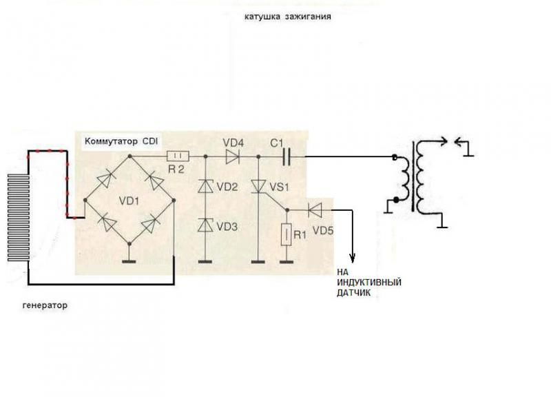

Здравствуйте. Долго лазил по интернету в поисках подобного зажигания
как в последнем посте, с индукционным датчиком и параллельной работой УОЗ с CDI для одноцилиндрового китайца, не могли бы вы мне помочь? ( потому как там не стандартная система магнитов) или что нибудь посоветовать.

Привет AL19! Наверняка можно сделать. Необходима информация о родной системе зажигания. Что представляет собой датчик, как он установлен по отношению к магнитной системы, что представляет из себя магнитная система? В общем необходимо все для того чтобы установить последовательность, полярность и желательно форму импульсов на выходе датчика за один оборот КВ.

2. И еще один вопрос по ходу, в какой момент вступает в работу PIC при параллельной работе с CDI , не будет ли там при переходном процессе дополнительных импульсов в ненужное время (выстрелов в карб и т.д.),

В крайних схемах с индуктивными датчиками PIC начинает работу после подачи питания. Если собираетесь питать PIC от батареи, то PIC начнет работу до того как "дернете" мотор (после подачи питания на PIC) и будет действовать параллельно с существующей системой с самого первого оборота. Если планируете питание от существующего на моторе генератора заряда (освещения) то PIC начнет работать как только ему будет достаточно напряжения, но прохождение сигналов "зажигания" на выходы PIC будет разрешено немного позже, когда напряжение питания станет гарантированно стабильным, для этого будем использовать INCL, как в схеме с ДХ и плюс к этому разрешим прохождение импульсов "зажигания" на выходы PIC при достижении 1000 об/мин (для этого я подкорректирую программу).
