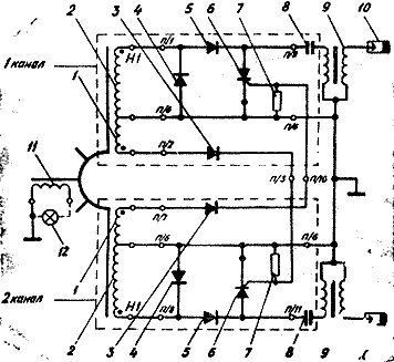

Алексей,не пояснишь,по каким параметрам согласуеться инд. датчик и оптопара.Ты выложил для ветерка привязку к схеме(железу) переделанной(перемотанной) с контактной.Стандартное эл. зажигание ветерка(с 78-80гг)другое-площадь/форма железа,моточные данные(где-то завалились не могу найти),схема; или привязка справедлива и для стандартного МБЭ-1(элем.база естественно импортн.)
Привязка универсальная, справедлива для большинства индукционных датчиков, делайте как в последней схеме со стабилитроном 10V. Могут возникнуть проблемы в связи с тем, что все катушки намотаны на одном железном основании, но они решаемы. Выявить эти проблемы можно только практически после сборки, как соберете и если возникнут, обращайтесь решим, как действовать в этом случае я знаю, потребуются небольшие дополнения к D1,D2 (если потребуются).
