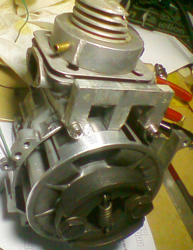

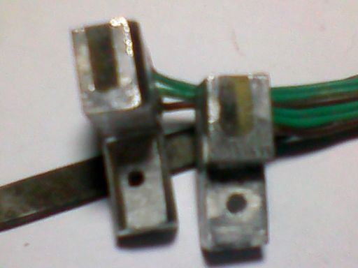

Еще раз 100 покрутил датчики холла перед магнитами и нашел для себя ( как мне кажется ) приемлимое решение. Датчики холла которые стоят в двигателях для кулеров по разному чувствуют магнит, а именно если подносить один полюс то датчик его чувствует на дальнем расстоянии ,и граница срабатывания растянута если подносить другой то граница срабатывания очень маленькая, а особенно хорошо он он чувствует переход от одного полюса к другому.
Поэтому я все таки выбрал холла, хотя говорил что у меня только один путь, датчики индуктивности.
Прикрепляю фотки, самого двигателя ( на нем видны 2 полюса магнита Ш-образный сердечник, на нем до этого были обмотки CDI зажигания, я их снял для удобства, чтобы подставлять датчики холла и смотрел когда они срабатывают.
Далее датчики холла в алюминиевых держателях залитые эпоксидкой.

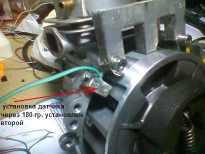

Сегодня прикрутил датчики на фото указан стрелкой второй через 180 гр.

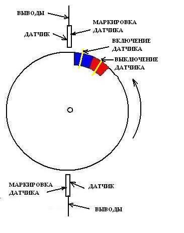

Ниже схемотичный рисунок.
О!!! получилось наоборот.

AL19, а это положение (момент сработки) соответствует ВМТ? Что получилось наоборот?
