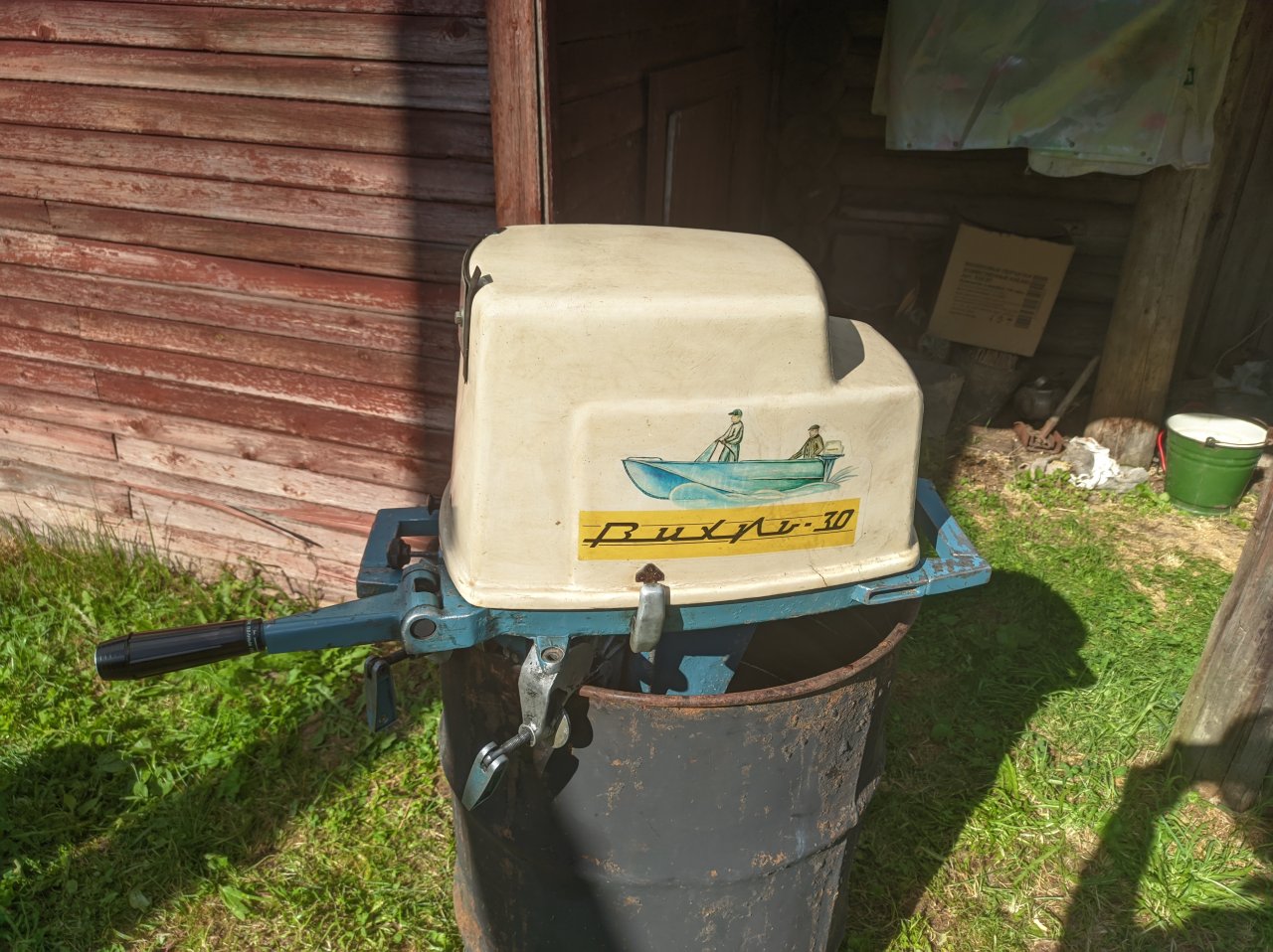

Кста, немного оффтопа. Вот такую стильную картинку сделал на колпак)

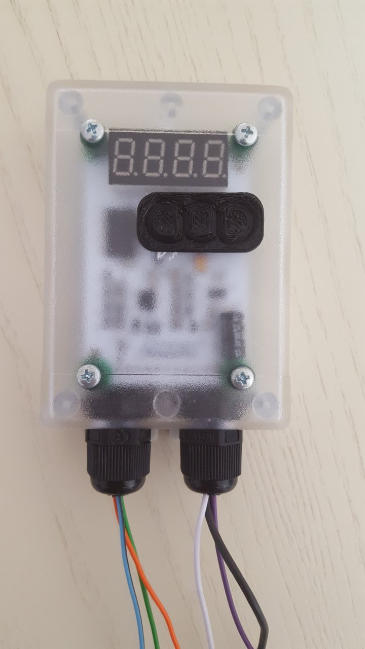

Кому надо МП на Вихрь (МВ-1, МБ-22) обращайтесь, давно есть готовый и проверенный вариант на базе Axis_Z Комплектов много, ценник адекватный.
Этот же модуль ставится на Бийск и многое другое.
Установить это же железо на Ветерок не проблема, вопрос только в конфигурации датчика, чтобы сделать датчик нужен только Ветерок.

Алексей, ка бы знать, что есть такое, я бы огорода не городил.))) Ну а коль уж сгородил буду с этим жить))
Давно уж есть. Не первый раз пишу про это на этом форуме и даже в этой теме писал раньше.
SergHS5
04.02.2021
168
Мытищи
Воронеж
Вихрь-30 с МПЗ
Как бы то ни было, спасибо за схему и прошивку! Классная штука!

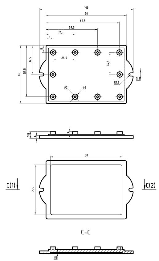

Датчик и как что устанавливается отсниму.
Место для крепления корпуса выбирайте сами.
Модуль крепится через проушины винтами 3мм. Расстояние между отверстиями 97мм
