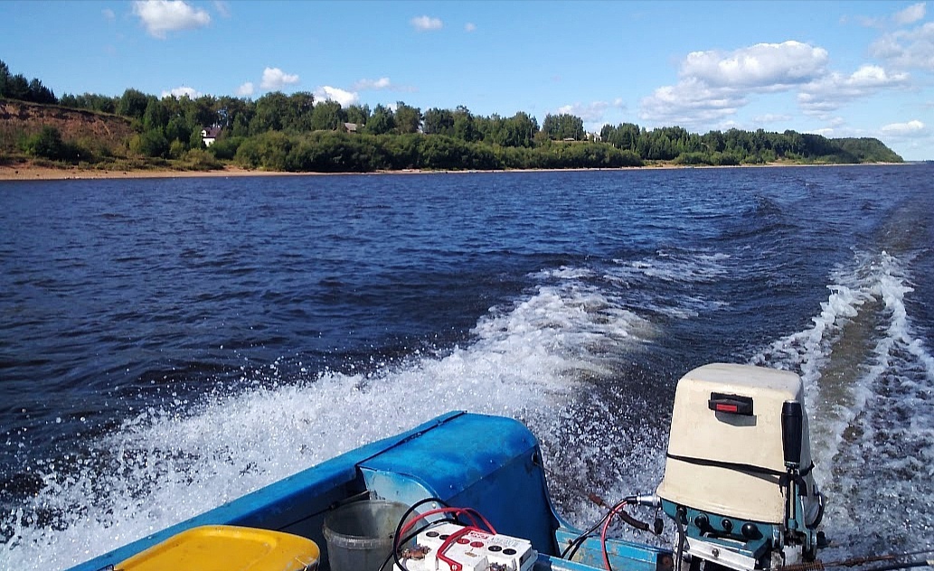

Решил прокатиться, да намотал целых 700 км за поездку. Сам в шоке, насколько далеко заглисировал. В очередной раз подтверждаю, что Вихрь - один из лучших наших моторов!!! Крепкий, надежный, выносливый, не прихотливый.
За 700 км даже шпонки не сорвал, хотя по мелям бурилися порой очень знатно. Мотор обычный Вихрь-30, собранный из моторов принесенных с металлприемки, фото как выкапывали "Вихрунов" из снега даже есть)))
Пожег 190 литров, что почти тоже самое, что и "Яма-30", а у "Тохи" порой и больше аппетит, и это при загрузе 350 кг не считая мотора. Стоит обычный, родной карбюратор, не знаю чем он не нравится многим.
Запускался всегда с пары рывков, электростартером даже не пользовался, работал мотор всегда ровно, дай Бог не перехвалить просто ИДЕАЛЬНО. И к слову это всего 30-35 моточасов, из 500 отведенных заводом до капиталки.
Отмечу, что тут самодельное микропроцессорное зажигание, мой Дядька SergHS5 сам изготовил плату и запрограммировал процессор. У меня резкий рывок с контактного к микропроцессорному) Хотя уверен и на контактном бы так же сработало)

Кирилл, интересное решение с румпелем. Его обычно все снимают с дистанционкой. Аккумулятор на фотографии как-то не по феншую высоко стоит.
Кирюха
01.03.2013
1 213
258
Кирилл
Да, согласен, боялся, что коротить будет поставил сверху, а так на самом деле им не пользовался, все ручным стартером запускал.
