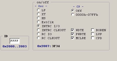

Фьюзы как в картинке , Сторежевой таймер работает от своего генератора , может мало мест где он сбрасывается ?

Все правильно установлено. А как он входит в ступор- не работает вообще после включения или внезапно перестает работать в процессе. Если он 1 раз из десяти не включается, то оставшиеся девять раз работает стабильно или нет?

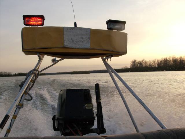

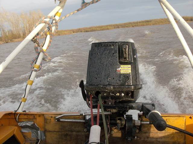

botmaster310k
ветерок
Испытал зажигание ,Очень доволен Спасибо Алексею, пытал неделю ,мотор прет как ракета,крыма таскает как букашку,на борту 5 человек 2 мешка леща, кабель и пиво
Жека, говорит он так никогда ниехал
у меня были только проблемы ,от вибрации отлетела нога кренки и резистора на 1 ноге пика,так как плата макетная , ваших программный багов я не заметил, так как своих хватило, совет заливайте эпоксидкой и не каких панелек под микросхему
видео первого пуска зажигания : ny3kohhd-Qo
фото на малом ходу
и на всю газульку

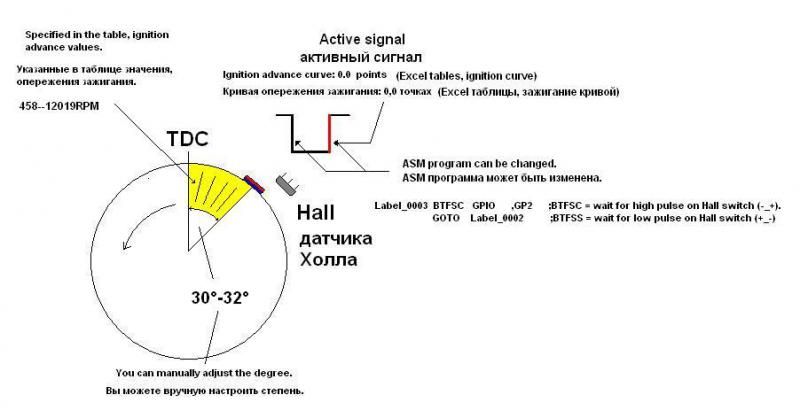

Стробирующего сигнала не является стабильной.
Вызывать помехи?
Я проанализировал. Это ваш код.(Oshon программа)
Источник файл записывается на каком языке?
ASM?
