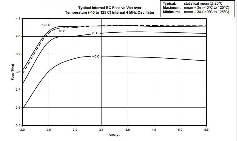

Алексей, а какая нестабильность внутреннего генератора от температуры не подскажешь?
может быть лучше использовать кварц?
Думайте сами, решайте сами, нестабильность на графике.

Вобщем прикинул уход угла для 25 гр опережения (если принять изменение угла линейно от частоты oscillatora, хотя это может быть не совсем правильно) для температуры +125 гр опережение будет 25,2гр, а для температуры -40гр опережение будет 24,2гр относительно температуры 25 гр. Если это так то это не так уж и плохо мне кажется.

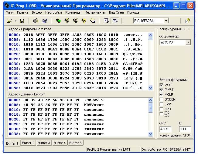

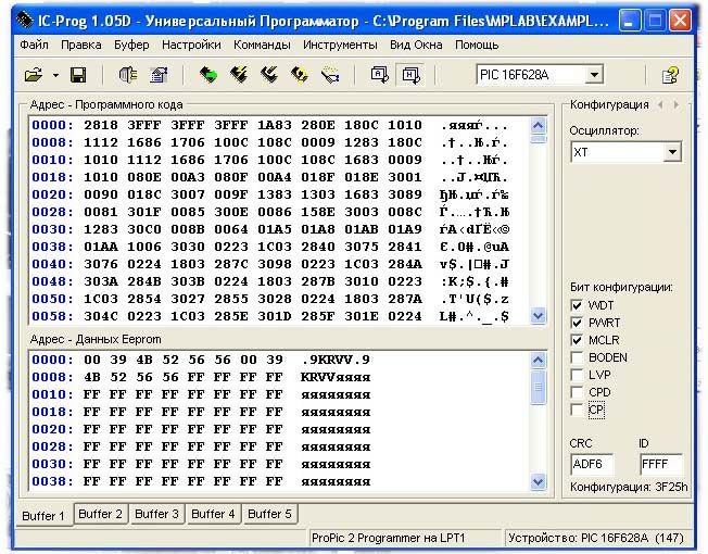

Я тоже думаю, что не критично, но если надо поставить кварц то проблем нет.
Изначально когда вы загрузите файл HEX для 628 пика в IC-Prog во вкладке "осциллятор" будет установлено intRC I/O, это означает что включен внутренний intRC генератор. Чтобы перейти на кварц в этой вкладке нужно выбрать XT, после чего прошить пик.
Для внутреннего генератора так-
Для кварца так-
