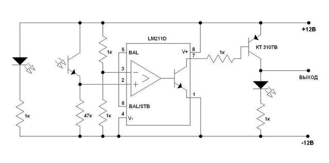

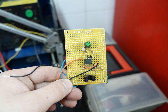

Возможно ли применить схему на оптике, вместо датчика хола?оптопару например взять распространенную большого размера KTIR 0721DS, или другой серии,схему нашел на сайте (http://www.ru-moto.ru/forum/viewthread. ... 393&page=4)
, использовать 2 схемы оптики и 2 схемы мпсз, на выходе 2 отдельные катушки ,короче сделать идеальную схему зажигания для плм
Это УОЗ именно так и работает, только с этим справляется один контроллер и работает оно именно на 2 катушки зажигания. А оптику вполне можно использовать.

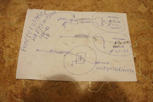

под маховиком поселились две катушки на железных сердечниках и датчик идукционности(как в скутере),кстати еще есть как я понял блок управления зарядкой, думаю там должно быть на выходе 12 вольт
вот как мог, так нарисовал схему.
daryinalexej
28.07.2012
841
Южанка-2
Вихрь 30
Это не CDI, это TCI, схему придется выдумывать или где нибудь подсмотреть. Где можно подсмотреть, у кого какие предложения?
