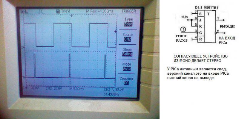

AL19, подобные биметаллические экраны не редкость и в таком "бутерброде" датчик Холла конечно же работать будет,а помехозащищённость явно повысится.
По поводу картинки на экране хотелось бы кое-что уточнить.Верхняя осциллограмма - выходные импульсы переходной (дифференцирующей) RC-цепочки. Чем обусловлен выбор таких значений постоянных времени заряда и разряда? Похоже,что последующий (по схеме) диод обрезает низкоамплитудные положительные выбросы дифцепочки, оставляя только отрицательные. Алексей прав, хорошо бы увидеть всю реальную схему. И, наконец, последнее. Если считать, что нижняя осциллограмма представляет собой выходные импульсы PICа и дифференцирование осуществляется по переднему (положительному) фронту, то почему фаза дифференцированных импульсов противоположна тому, что должно быть? Где и зачем она переворачивается?

По поводу второго экрана. Да, теперь эта картинка понятна: верхний канал - сигнал в точке 2 согласующего устройства на базе К561ТВ1, нижний - выходной сигнал PICа. Правильно ли я понимаю, что эта микросхема поставлена вместо переходной RC-цепи и эмиттерного повторителя?

К561ТВ1 так и стояла, только между ее выходами и входами PICа стояли емкости, а сигнал на осцилограф берется непосредственно с ножек пика. ( делалось это для того, чобы приблизиться более менее к реалиной форме сигнала датчика, ведь на выходе датчика
сигнал не имеет длительность в полоборота двигателя)

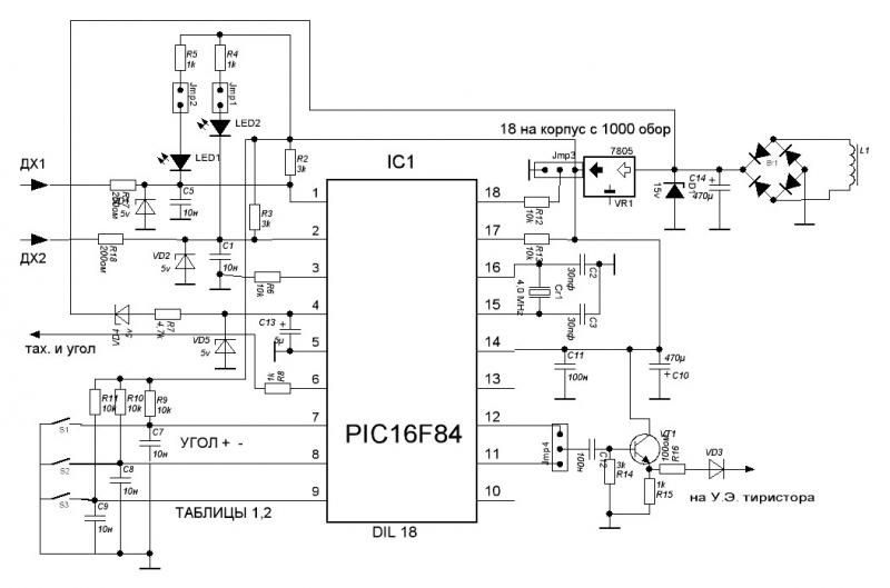

Эмитерный повторитель стоит между пиком и тиристором, это грубо говоря силовая часть.
Со схемами и всем остальным подождите немного.

Вот схема
