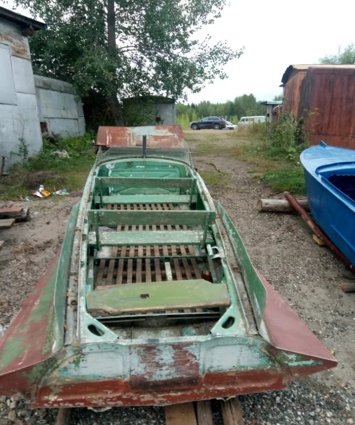

Думаю лишним не будет.
Не будет точно!
Если ещё совместить с подобной надстройкой, только сделать покачественней и более эстетично, то плюсом к безопасности и комфорту будет очень и очень.
