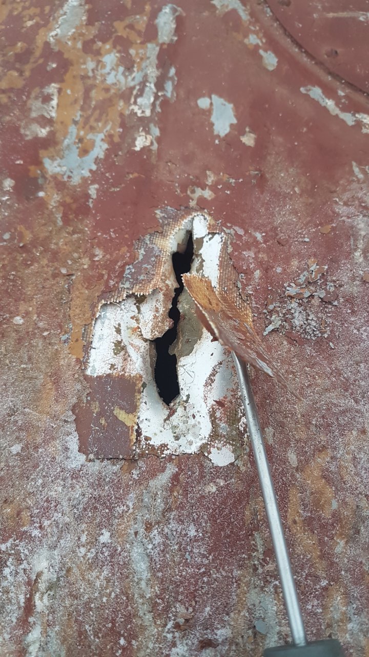

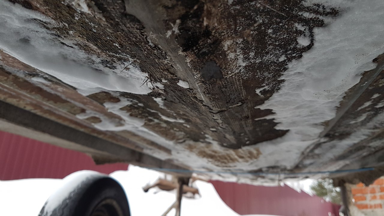

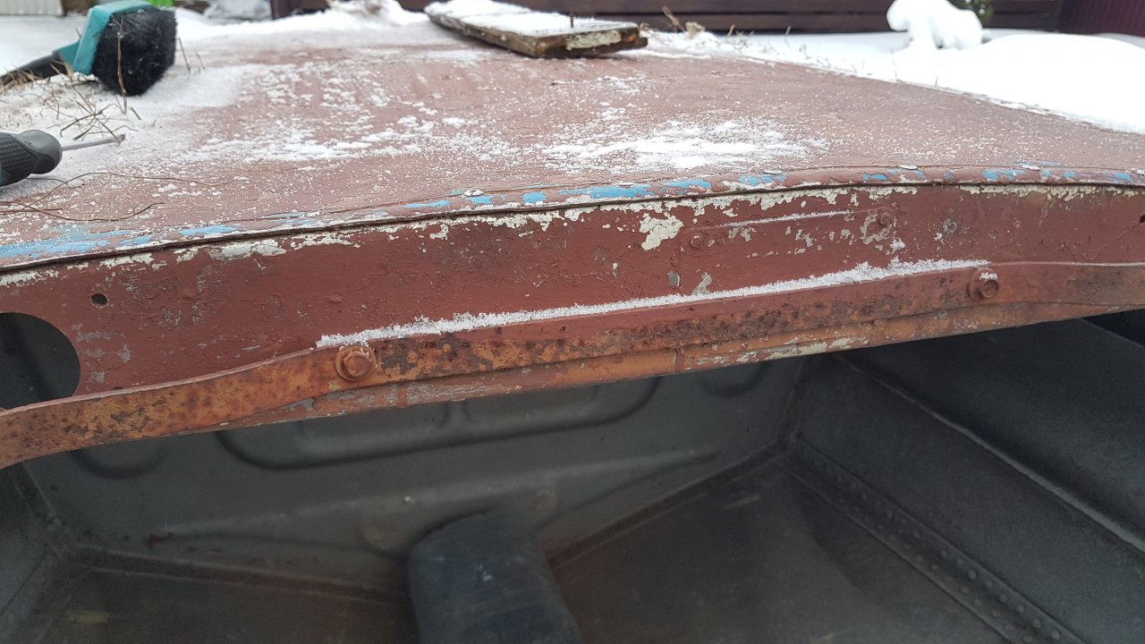

На сегодня найдены косяки

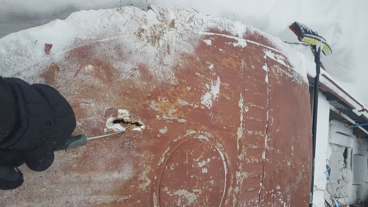

Пробоина на палубе .Когда то заделана стекловолокном и эпоксидкой скорее всего.
Это должна быть герметичная полость я правильно понимаю ?

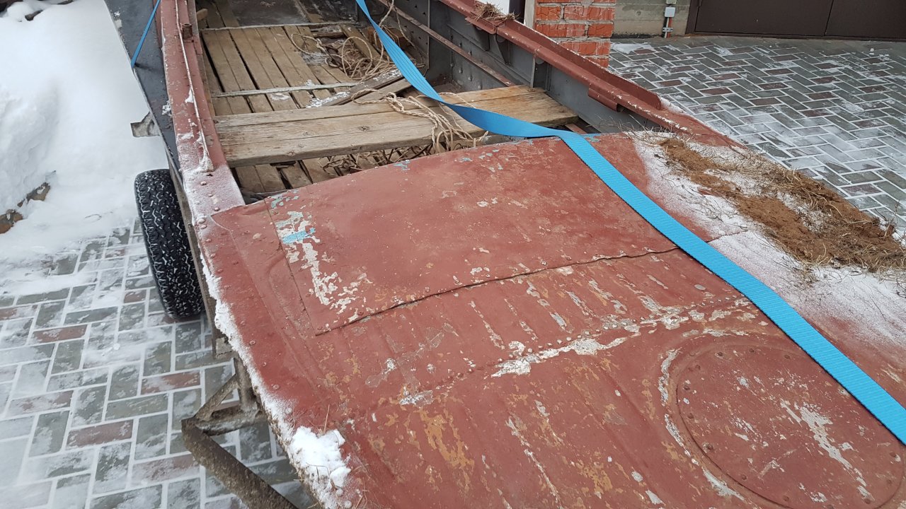

Далее по палубе
Место крепления лобового стекла вырвано .

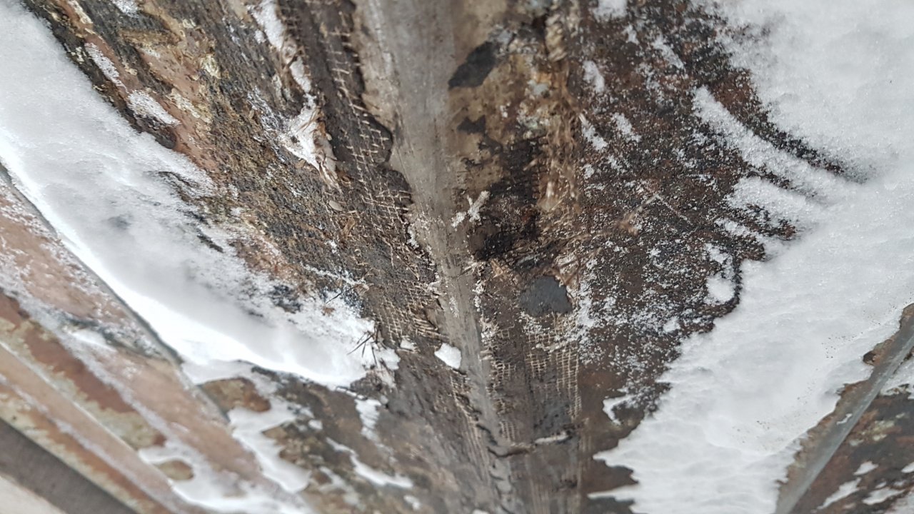

изнутри это выглядит так

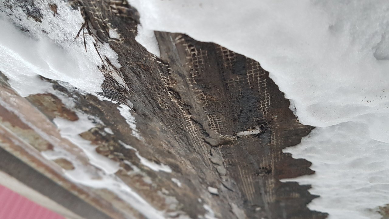

Киль тоже был проклеен стеклотканью в центральной части корпуса
Ну и шильдик нашёлся но не видно ни чего там )
20 769
1 131
Убирай всё железо.
Вот проблемы уже начали проявляться.
Всю эпоксидку счищай нах.
Дальше будем смотреть.
