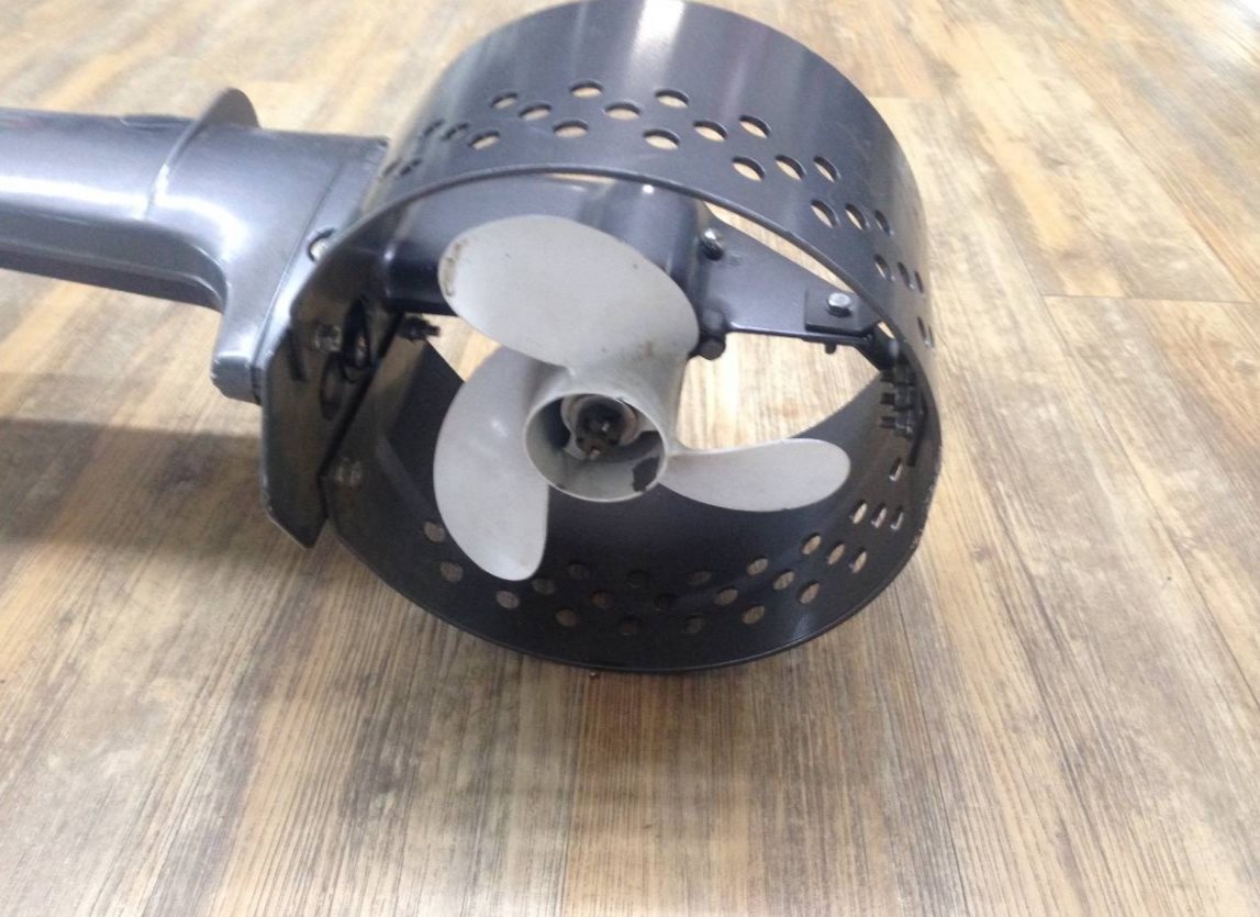

такое примерно?
на Волге у нас актуально становится, зарастает травой около берега не по детски, высотой трава до 2х метров доходит

Японо защитное кольцо :D
Фото стырил с япоторгов, понравилось как сделано и выглядит:

Правильная кольцевая насадка ещё и с выходом на глисс поможет. Для мелкомоторов актуально.

На фото прутья наварены вертикально, от сетей, а трава туда будет втягиваться беспрепятственно, нужно изнутри добавить 2-3 горизонтальных прутка, и по сетям проедет, и траву придержит.

Тормозит эта штука, не?

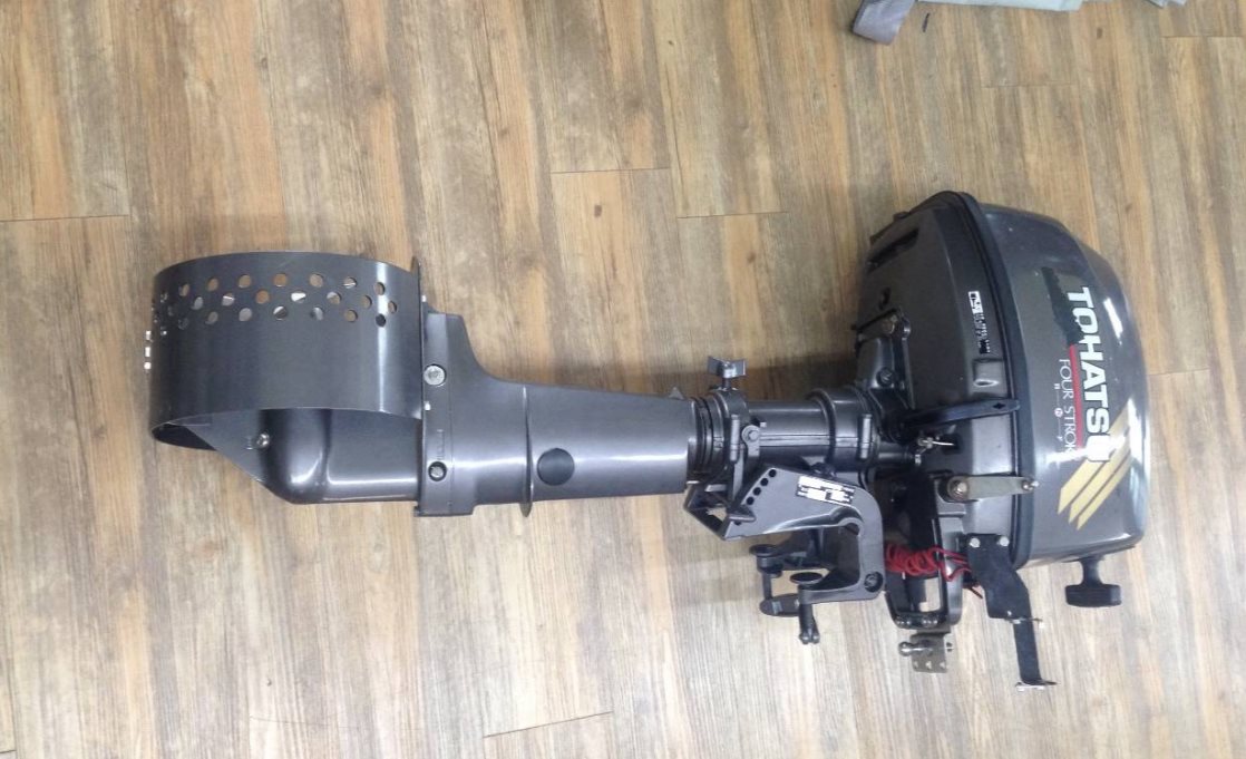

или вот так-как образец(простенько, но красиво и продумано)

Я примерно так и хочу сделать, но не за 5500 конечно.
И да, и нет, я про кольцевую насадку, на пустой лодке максимальная скорость меньше, но гружёная прёт более уверенно, появляется некая бульдозерность, видимо за счёт упорядочения струи, вода за кормой не так бурлит, виден ровный поток из кольца, и до острова шёл не 40 минут, а чуть больше получаса, скорость не измерял, но однозначно быстрее по часам. Несколько раз плавал в магазин и за дровами, что подтвердило увеличение скорости на гружёной лодке.
Мотор был одного из примкнувших, кольцо естественно не профилированное, согнуто из полос отрезанных от советского ресторанского подноса, там нержавейка примерно 0,8 мм, хлипковато, но работает.

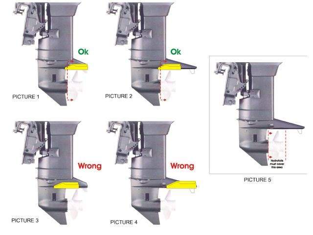

Привет всем. Вот что удалось найти по гидрокрыльям в разных местах (из понравившегося).
При установке монокрыла, проекция винта должна располагаться на самом широком месте конструкции. Не рекомендуется устанавливать крепеж с выступающими головками.
Для получения наибольшего эффекта, гидрокрыло должно быть продолжением днища лодки. Глубина его расположения регулируется высотой установки двигателя на транце. При нахождении на малой глубине будет срыв потока и захват воздуха из-под днища лодки или крыло не будет выполнять свои функции при слишком большом заглублении. В процессе поворота двигателя оно не должно касаться корпуса лодки.
Изготовленная пластина должна иметь острый угол входа в поток, а задний срез не должен сильно выступать за обтекатель винта.
Крепятся самодельные гидрофойлы к нижней поверхности антикавитационной плиты с помощью винтов без выступающих головок.
