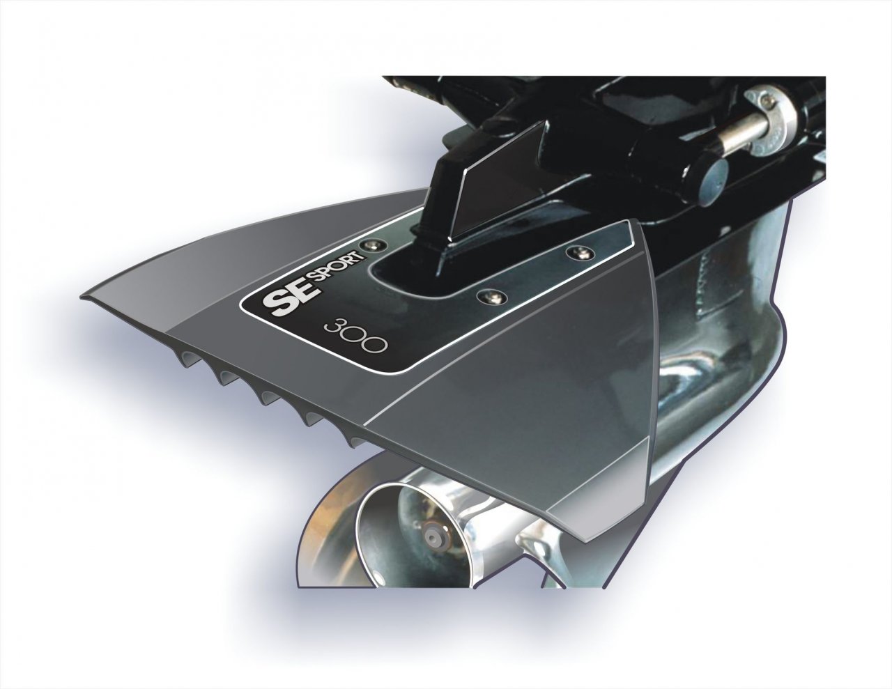

А гидрокрыло easterner кто нибудь тестил на Ветерке 8 ? Есть разные размеры 194х174мм и 264х216мм какое лучше будет? или голову не греть и вырезать из аюминия по чертежу? Цель: 2-х хомяков под 100кг на лодке пвх 290 плоскодонке, винт грузовой, как-то не уверенно вытаскивает на глисс, чуть небольшая волна и на глисс почти не выходит.

Мне кажется, самодельное крыло из плоского листа покажет лучший результат. Просто потому что тоньше.

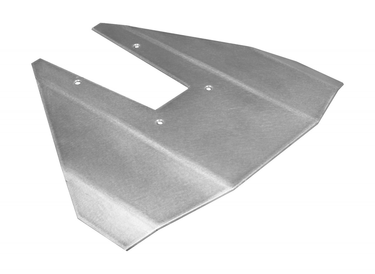

Ну все, буду вырезать из листа алюминия 3мм, и вот какая еще мысль есть, а что если поднять крыло над акп на шпильках? При разгоне крыло будет опираться на воду то что нам и надо, а при выходе на глисс крыло будет над водой, или нафиг надо?

Поднимать не нужно. Крыло и на ходу помощь оказывает, не только на выходе.

... а что если поднять крыло над акп на шпильках?
В идеале АКП должна являться продолжением днища лодки.
Регулируется высотой установки мотора. Этим устраняется лишнее сопротивление движению.
В предлагаемом вами варианте скорость на 0,5-2 км/ч будет выше, чем с погруженным в воду ГК, но "болтанка" лодки сохранится на теперешнем уровне.
При длине лодки до 3,3 м и использовании лодки в одиночку, без пассажира или тяжёлого груза в носовой части, погруженное в воду ГК предпочтительнее и увеличит безопасность.

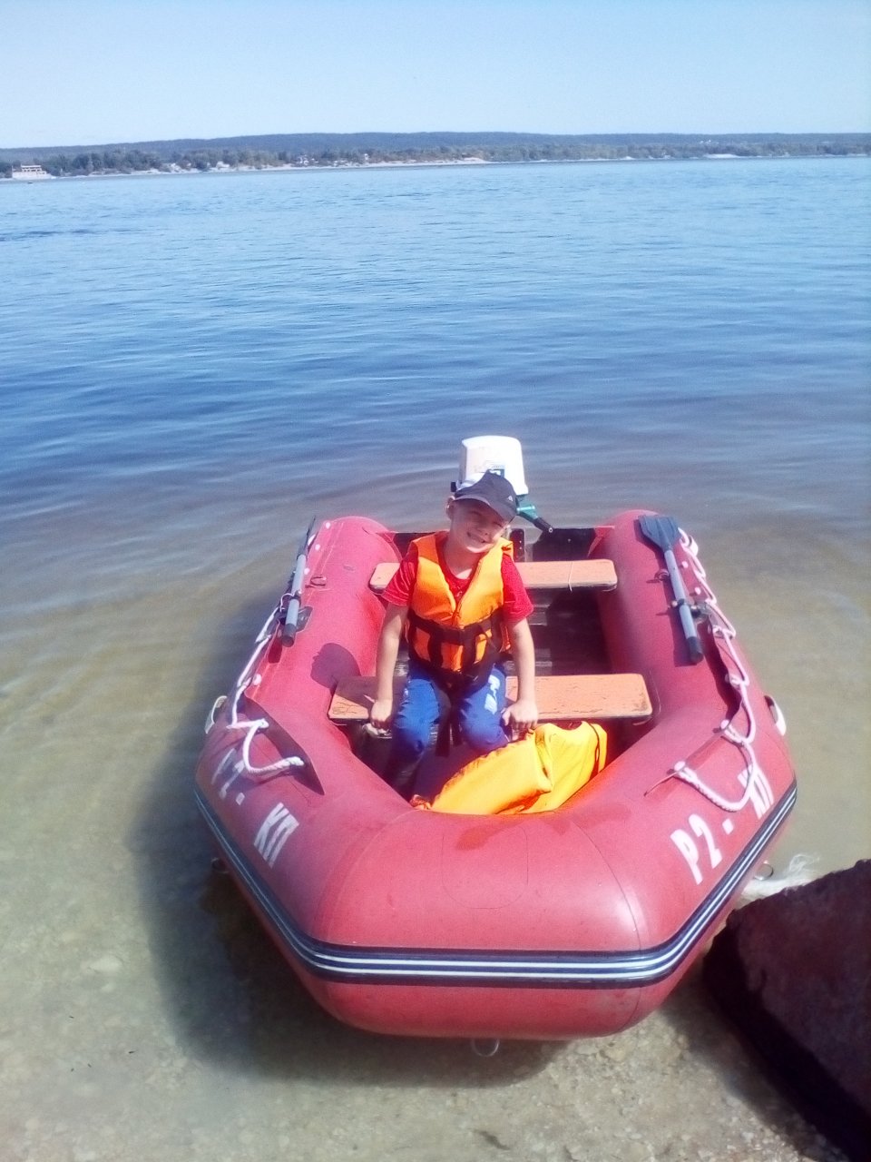

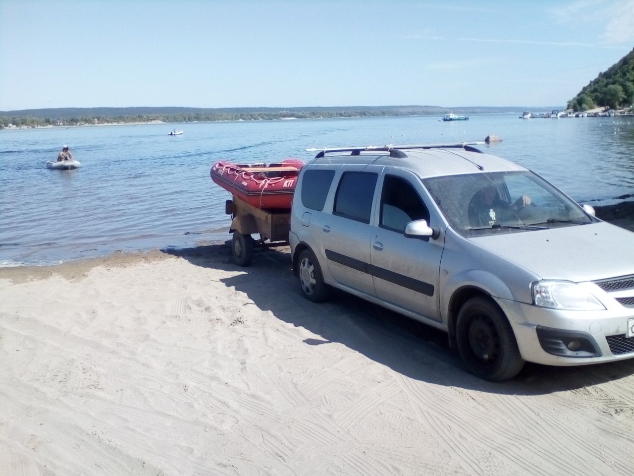

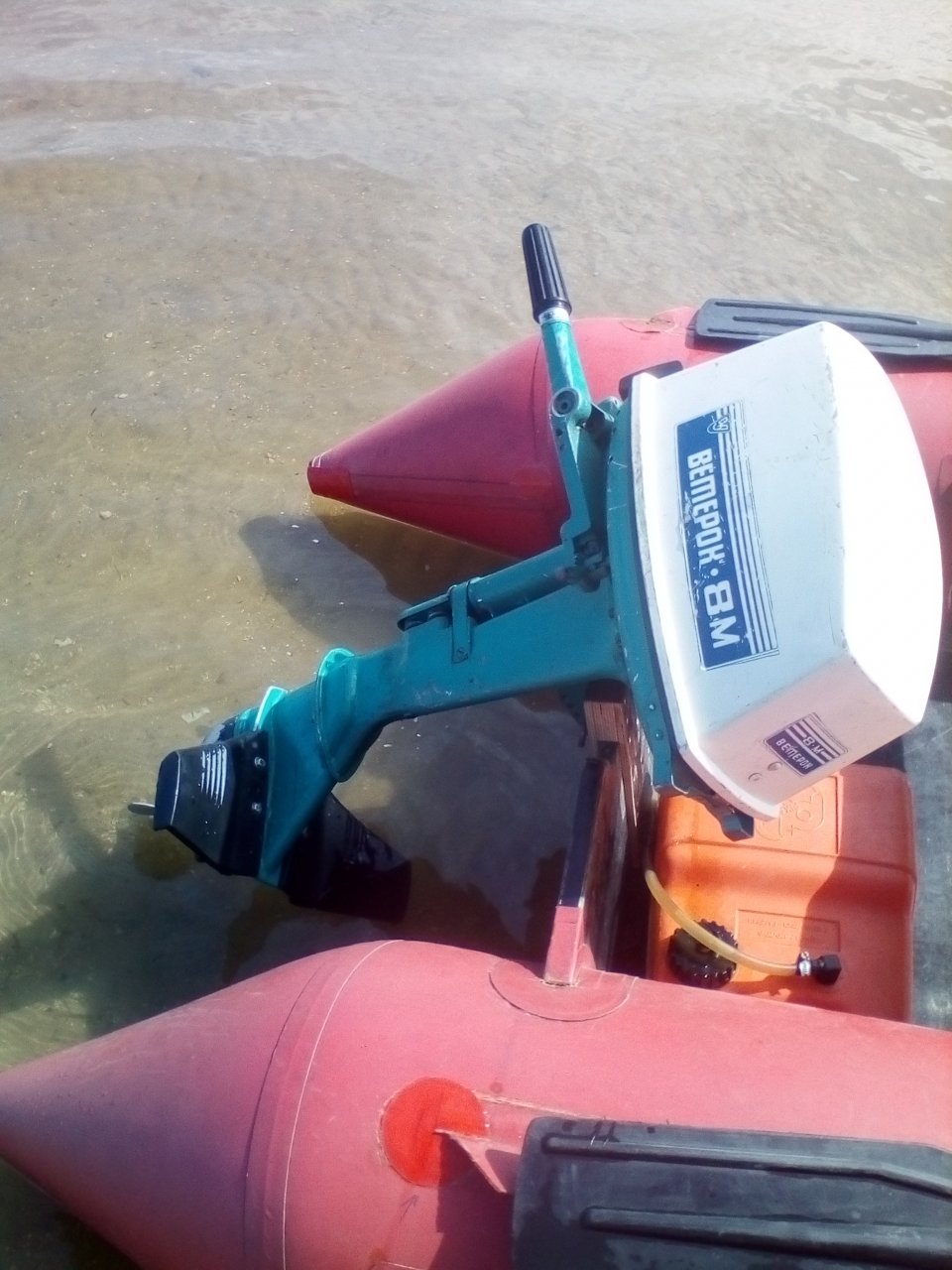

Ну вот собрался с купленным Ветерком на воду
161508
Спуск на воду у нас простой, бесплатный, было бы желание
161509
161510
Спустили "крейсер" на водную гладь
161511
161512
161513
Транец поднял на 6см, винт грузовой, установлено ГК, Ветерок завёлся с первой протяжки, покатушки удались, семейство осталось довольно.

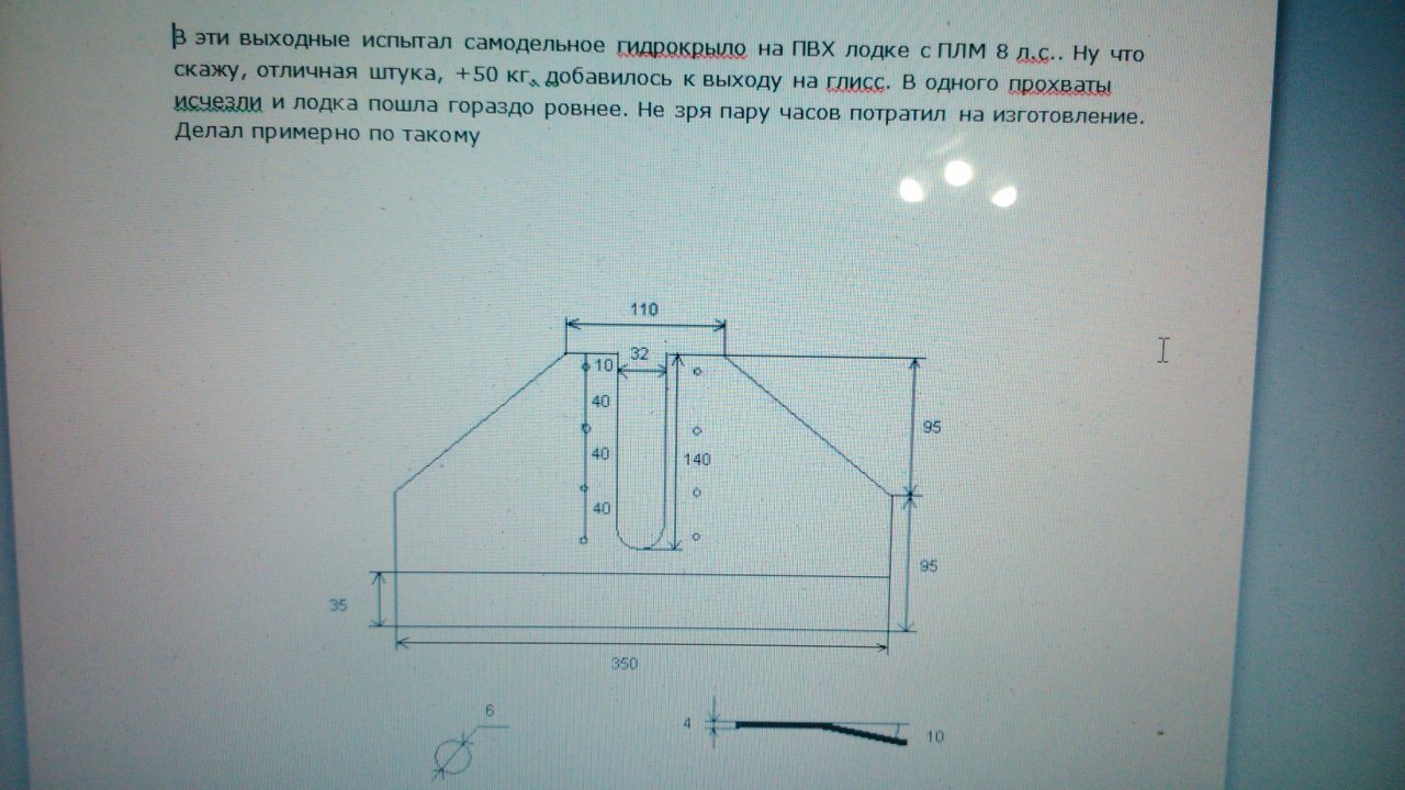

Володь, я себе такое гидрокрыло поставил
161587
Вчера опробовал, меня результат порадовал, но у меня лодочка подлиней, 3,50м и потяжелее твоей. Что оно тормозит-я не сказал бы, скорость на Ветерке не запредельная, где толщина будет роль играть. А за 500р можно ставить.
8 540
3 283
Не так.Замерить время выхода на глис,замерить максимальную скорость,потом снять крыло и о-же самое без него.Разницы не будет-уверяю!
Саша, мне скорость не так уж и важна:snimau shlyapu:, но с крылом и брызг вроде поменьше, и идёт поустойчивей. Но у каждого свой вкус:hahaha:!

Александр у меня тоже короткая ,широкая еще и легкая(нднд) Пробовал на пайолку узкую и длинную HDX по моему 360,там поведение совсем другое! Нос не сильно задирает и на глиссер выходит за 4-5 секунд. Мне важнее мобильность комплекта,ну и спина побаливает . Гаражи ,прицепы не для меня. Попробуйте крыло если вас комплект устраивает. Очень широкое не нужно. Изготовить можно по эскизам.
