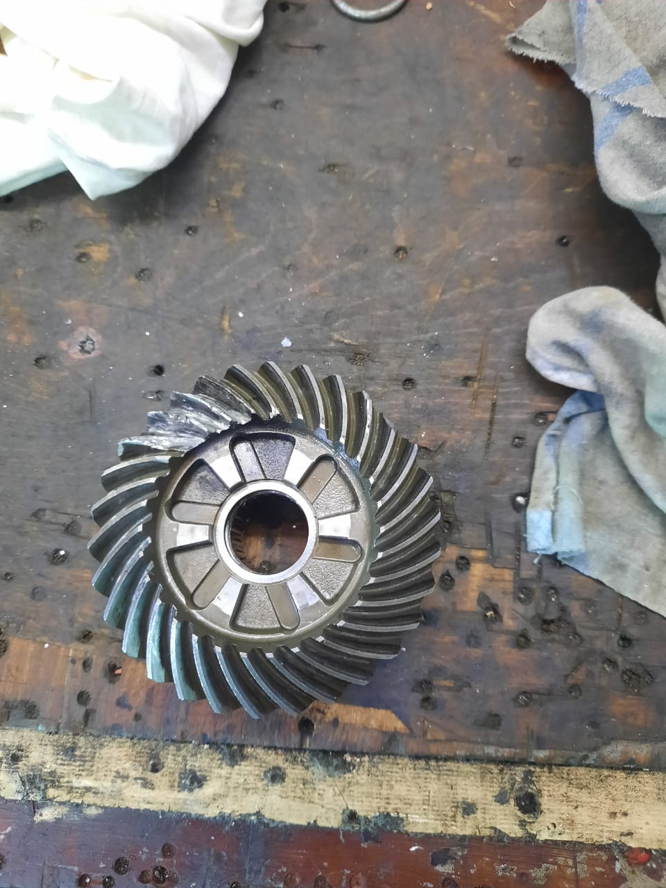

Он путанно так объясняет. Откуда этот двиг? Вчера купил или ходил на нем? Что с ним делал до установки на новую лодку? Почему шестерню кушать начал, кушал - шестерня на валу насколько я понимаю, отсюда должна быть вибрация и стук. Нога массивная, не звенит, вот и гул глухой. В чем не прав? Голова здесь при чем?

По звуку я не пойму от куда звук.
Снято на телефон, смотрю с телефона, хз что стучит
