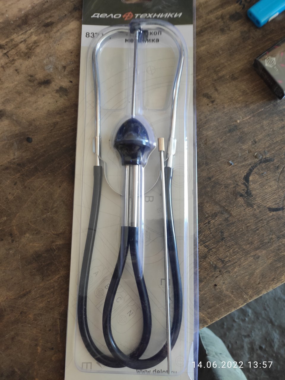

Попробуй ещё при работе свечи отключать по очереди,как звук будет меняться. По звуку кажется как будто палец в поршне стучит. Эндоскопом прослушай

1 884
8 539
3 283
Ну так как называется?я прекрасно знаю, было такое чудо , пользовался
Фонендоскоп он называется.Не эндоскоп.
А убить мотор можно и запуская рядом с берегом-плавали-знаем!
