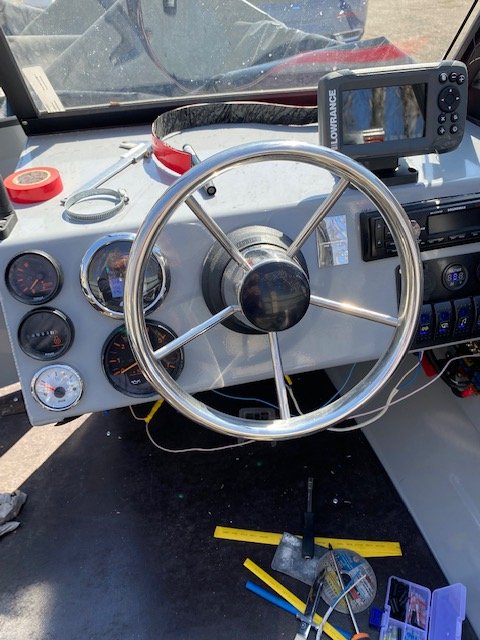

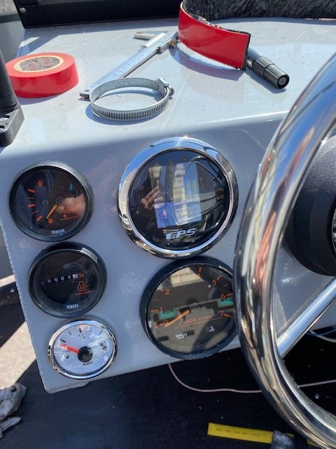

Подключил сегодня все приборы!Наконец-то!И масла залил.Что непонятно-неужели на редукторе Ямахи дргуая резьба,чем на Меркури и Хонде?Имеется качок со штуцером,которым пользовался всегда при заливке масла в редуктор-никогда никаких проблем не было.А сегодня-не смог завернуть этот штуцер в редуктор.Так и заполнял-то шприцом со срезанной иглой,то использовал саму бутылку,в которой и продавалось масло.Затратил на это дело около часа!Кое-как залил.Завтра ,если всё сложится-подключу воду и буду заводить мотор!227477227478

Тёзка, что такое блестящее слева от магнитолы? Что то не пойму никак.

Какие-то приборы разнокалиберные. Зачем отдельно спидометр если эхолот с жопсом перед глазами?

Часы... круглые часы надо еще... нет? С крутилкой и стрелочные. Время летит незаметно на новой лодке...

Понимаешь,Андрей!Есть и эхолот с Жиписи,но как-то спидометр нужен.И потом-я сначала купил спидоМетр,а уж потом -эхолот.

Эт-точно!Часы надо.Есть от Газ-21 и от Газ-69.Но 69-е не работают,а от 21 врезать-места нужно больше.Логично было-бы установить авиационные-они и места занимают мало и функциональные.Нужно подумать.Но это-на переспективу.А на ближайшее время-запуск на суше,потом на воду-проверить установку мотора,после-техосмотр,ну а уж потом-ЭЭЭЭЭХ-гуляй душа!!!!
Кулич уже в пакете ,вместе с яичком!Готов по полной.Завтра-на сутки-так что Всех поздравляю со Светлой Пасхой!!!
А слева от магнитолы-это просто наклейка от какой-то штуки.Просто блестяшка-заполнить пустоту.

Зарядка? Вольтметр. Чаще требуется чем спидометр.

Да.Показывает вольты и на панели переключателей и на спидометре Жиписи.

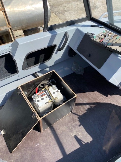

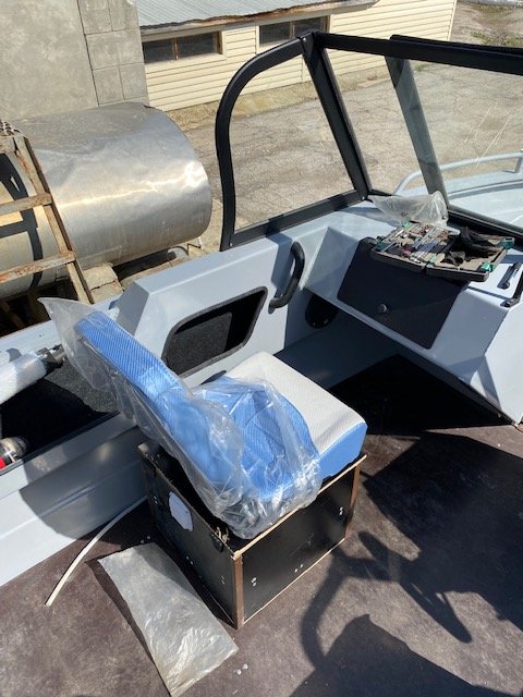

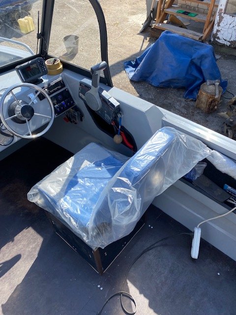

Установил сидушки,в пассажирский рундук установил аккумулятор-для лучшей развесовки.Не всё-же пихать в транец.-

Колбасить акб сильно будет.
В смысле?Акум установлен на площадку для акума от ВАЗ-2110,прижат планкой и нижним кронштейном.Как его будет колбасить?Если будут такие сильные удары,то в первую очередь-я сам отобью пятую точку и сразу сброшу скорость,чтобы идти комфортно.

В прямом, чем дальше от кормы, тем больше и резче амплитуда колебания.
Плюс потери тока на сопротивление в длинном проводе.
Имхо, акб только в корме должно быть.

Потери есть в электричестве? Или силовые с два пальцы толщиной?
Силовые хорошие-35 кв.мм.

С чего будет колбасить?Это ты зря.Загрузка кормы меньше-выход на глис быстрее.И ,когда идёшь один,то лодка не кренится на правый борт-акум ,хоть немного,а обеспечивает равновесие.Стоял у меня акум в корме-знаю.Особенно на Корвете-пожалел я,что не моу вынести его вперёд-конструкция не позволяла.Про потери-при заводке вольтметр показывает просадку напряжения с 12,8 В до 12 Вольт!Т.е. критической просадки нет.Да и не я один так сделал.Раньше меня это сделал,тоже на Орионботе,хотя и покруче,один очень известный всем вам форумчанин.Пока он это не показал,но я надеюсь-в ближайшем будущем завеса тайны падёт и мы все увидим его новую лодку и порадуемся вместе за его новое приобретение!

Главное что тебе нравится.

Сань!Главное-чтобы было оптимально-и задний рундук свободен и развесовка правильная.Если не понравится чем-либо,то можно перенести-времени займёт минимум.От силы 40 мин-1 час.

Согласен.
