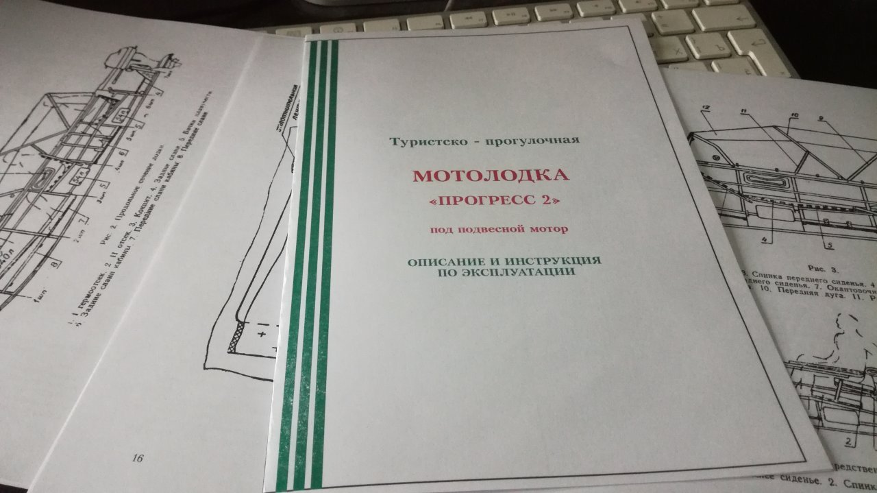

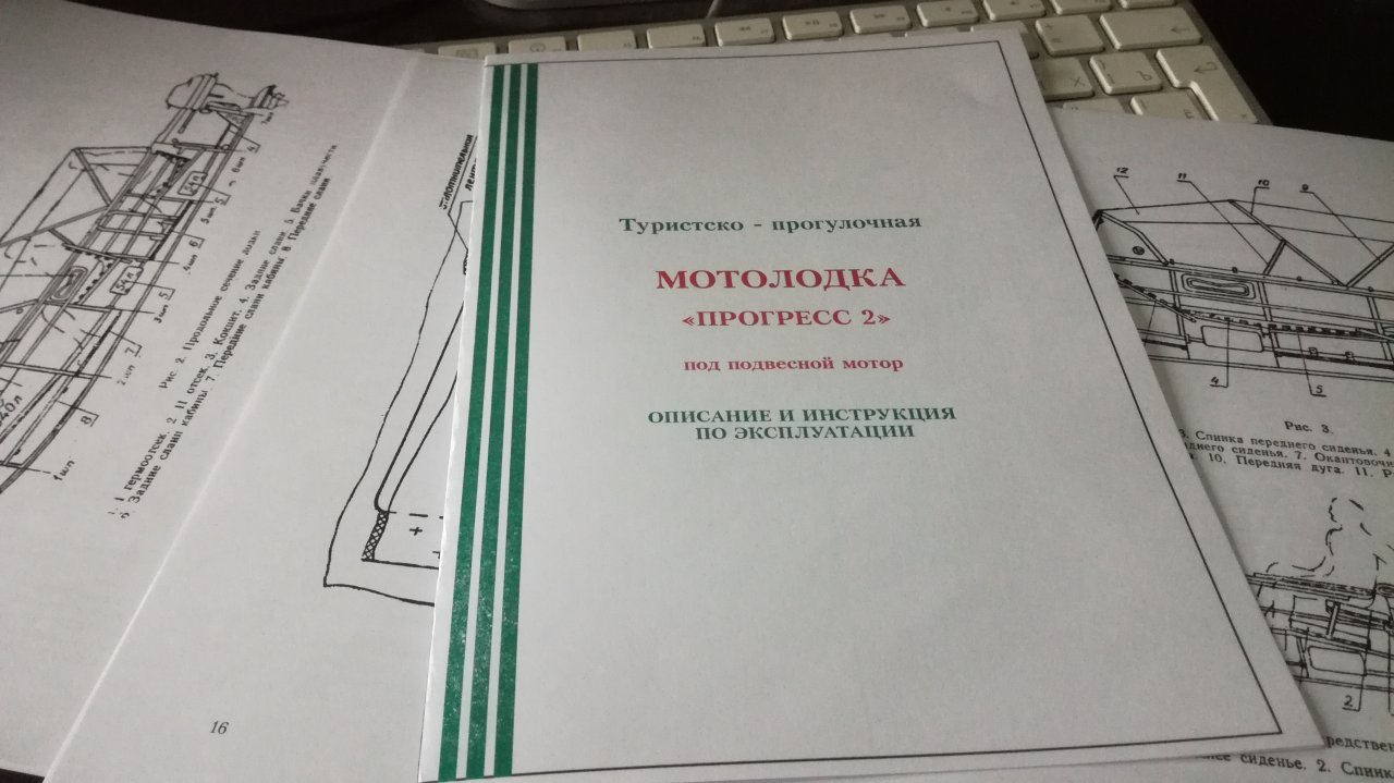

Мне кажется нужно паспорт сначала отсканировать-а у ж потом выводить на печать.Лучше меня это знают те,кто занимается распечаткой текстов.Но я не думаю,что ГИМСы будут докапываться до размера и вида шрифта.Самое главное-наличие такого паспорта изделия.
На самом деле вариантов масса... Главное - чего хотите на выходе получить. Если нужен документ с видом ксерокопии - тогда конечно можно просто отсканировать и затем распечатать, получится на выходе некий "самиздатовский" документ посредственного (отвратительного) качества с массой отпечатанного мусора. Но как я заметил, никто на этом форуме не ищет легких путей, все хотят качества и скорости! И это правильно. Я же профессионально занимаюсь и реставрационной деятельностью и издательской деятельностью, куда входит как раз верстка книг, журналов, буклетов в специализированных издательских программах. Текст в основном набирается вручную или предоставляется заказчиком в текстовых редакторах (тоже набирается вручную) и иллюстрируется в процессе создания оригинал-макета. Далее все конвертируется в файлы, пригодные для вывода на качественную офсетную или цифровую печать. Шрифты есть бесплатные (предустановленные) и платные (купленные по лицензии), либо изготовленные самостоятельно. Подобрать необходимый по образцу вполне возможно. Но это делается при реставрации документов в основном, когда необходимо соблюсти "оригинальность" всего материала. На паспорте же мотоблока или лодочного мотора, думаю такой точности не нужно - достаточно подобрать приблизительно похожий шрифт по размеру и начертанию. Тогда документ будет целиком качественным, привлекательным на вид и вы с удовольствием вместе с инспектором ГИМС окунетесь в изучение тактико-технических данных вашего объекта. :pardon:
Красиво конечно и фундаментально получается у тебя.
Но все таки будем исходить от того что самое главное — проити определенную процедуру и забыть потом про существование этой проблемы.
Поэтому если есть более легкий путь, пусть и не такой качественный и красивый — но более быстрый и менее проблемный, то думаю лучше отдать ему приоритет..

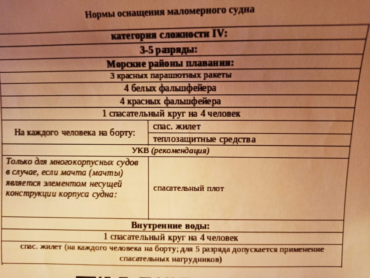

На днях судовой нового образца получил.Печатают на простой бумаге теперь.И засада в том что круг спасательный в снабжение теперь обязателен.Есть какие мысли по кругу?Может какие складные бывают?

Низ смотри,внутренние воды всё равно круг надо
Это я видел.Вместо круга используется конец Александрова.Разницы-никакой.ГИМС пропускает.Я про море говорю-у тебя написано Морские пути-это где море-то?Или у них типовой билет?

Что это ещё за теплозащитные средства такие? Я думаю, если всем перечисленным загрузить лодку, будет перегруз по паспорту.

В паспорте на Прогресс написано - кусок брезента 1 кв.м. и огнетушитель. При возникновении возгорания бензина в двигателе - быстро снять крышку и накрыть брезентом или направить струю газа из огнетушителя (для мотора "Вихрь". Для импортного наверное так же..) А на каждого человека - наверное имеется ввиду одеяла из фольги.. :yes:

Ну если в обеспечении круг написано,то разве конец пойдёт?У них штраф щас за выход на воду лодки без ТО ... 20.000 руб мне озвучен был.Если я всё правильно понял
А что опять новый судовой?!
В моем нормы вообще не прописаны-можно не исполнять?
Правда?
Кошма(брезент) прописан в судовом в графе нормы снабжения, а огнетушитель-это не нам, он нужен только лодкам со стационарами.

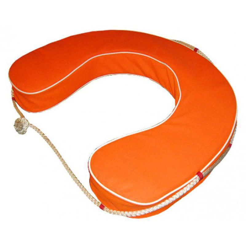

Да бывают."Мягкий" так называемый. Это для примера.Китайский не подходит. Должен быть сертифицированный.Посмотреть вложение 225908
Никогда не считайте это изделие спасательным кругом - ибо он и рядом с ним не валялся, соответственно на нём нет (и не может быть знака сертификации), говорю это как бывший инспектор по судовым спасательным средствам !
Что такое спасательный круг и каким требованиям он должен соответствовать определяет Международный кодекс по спасательным средствам ( LSA кодекс )
" 2.1.1 Спецификация спасательного круга
Каждый спасательный круг должен:
  • иметь наружный диаметр не более 800 мм и внутренний диаметр не менее 400 мм;
  • изготавливаться из плавучего материала; плавучесть спасательного круга не должна обеспечиваться тростником, пробковой стружкой или крошкой, каким бы то ни было другим рыхлым крошеным материалом или надувными воздушными камерами;
  • поддерживать в пресной воде груз железа массой не менее 14,5 кг в течение 24 ч;
  • иметь массу не менее 2,5 кг;
  • иметь такую конструкцию, чтобы выдерживать сбрасывание на воду с высоты места его установки над ватерлинией при наименьшей эксплуатационной осадке судна или с высоты 30 м, смотря по тому, что больше, без ухудшения эксплуатационных характеристик спасательного круга или прикрепленного к нему оборудования;
  • не поддерживать горения или продолжать плавиться после того, как он был полностью охвачен пламенем в течение 2 с;
  • если он предназначен для приведения в действие устройства для быстрого разобщения с судном автоматически действующей дымовой шашки и самозажигающегося сигнального огня, иметь массу, достаточную для приведения в действие этих устройств;
  • иметь спасательный леер диаметром не менее 9,5 мм и длиной не менее четырех наружных диаметров круга. Спасательный леер должен быть закреплен по периметру круга в четырех равноотстоящих друг от друга местах, образуя четыре одинаковые петли. " P.S. От себя добавлю, что при инспекции (проверке) спасательных кругов есть ещё один нюанс: при падении с высоты не менее 2 метров он должен на воду ложиться плашмя, но никак не ребром !
    Почему именно к кругу применим тэрмин "спасательный" (но никак не к паралепипеду иди овалу ) ... да потому что внутренний d 400 мм позволяет продеть его под мышки рук и остаться на плаву даже в "полуобморочном или обессиленом состоянии" !!!
    Изделие что на фото ... называется "поджопник мягкий - плавающий".
    Ну как то так наверное будет правильно :unknown:

Не надо быть таким категоричным.Даже если ты бывший инспектор! Если местный ГИМС это устраивает ,то вперёд ! Наших инспекторов ЭТО изделие устраивает в том случае если присутствует один жёсткий круг,а второй "подкова". Может на Сарепте и есть место где два жёстких круга разместить,но в Казанке и один мешает! Спасательный круг СКП-ППЭ, подкова :: НПП Морские спасательные средства https://slsa.ru/catalog/krugi-spasatelnie/mss_skp-ppe.htm

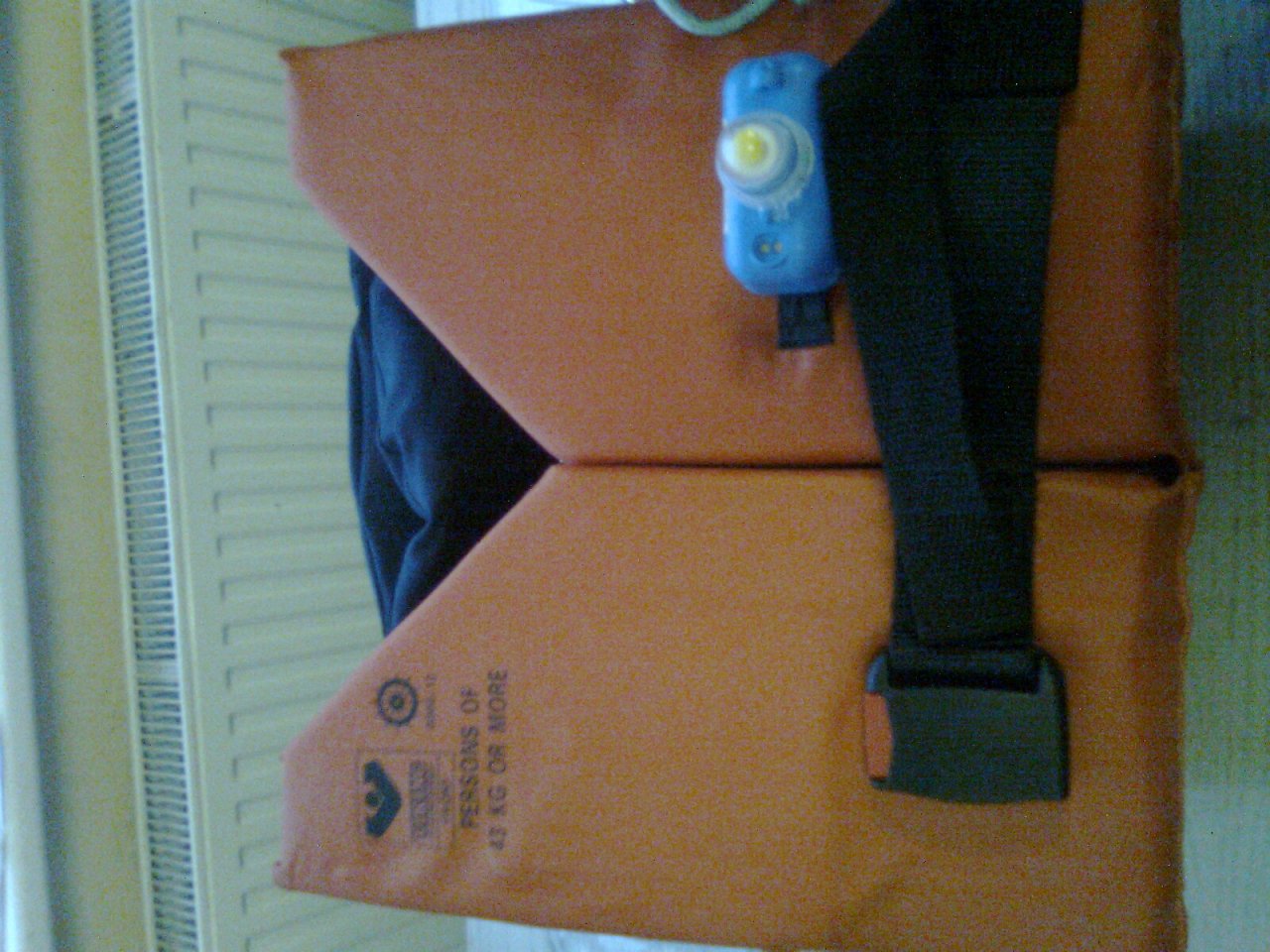

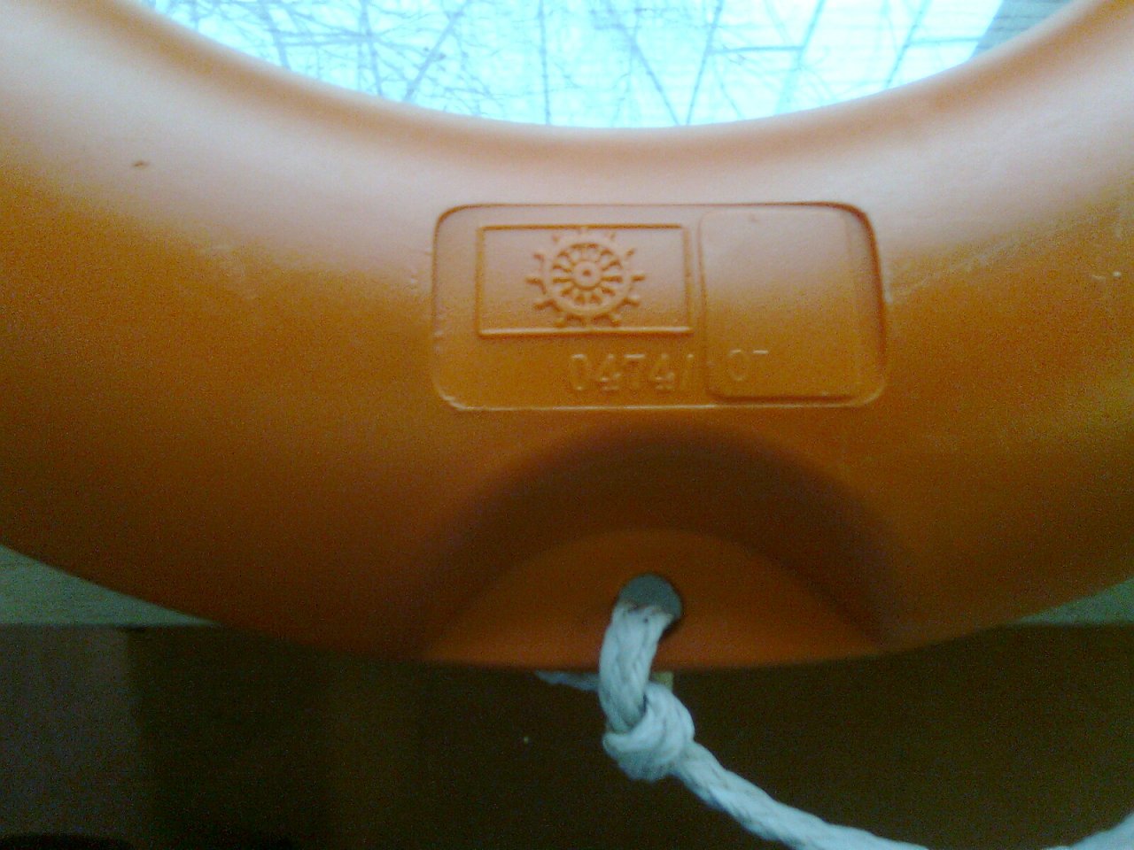

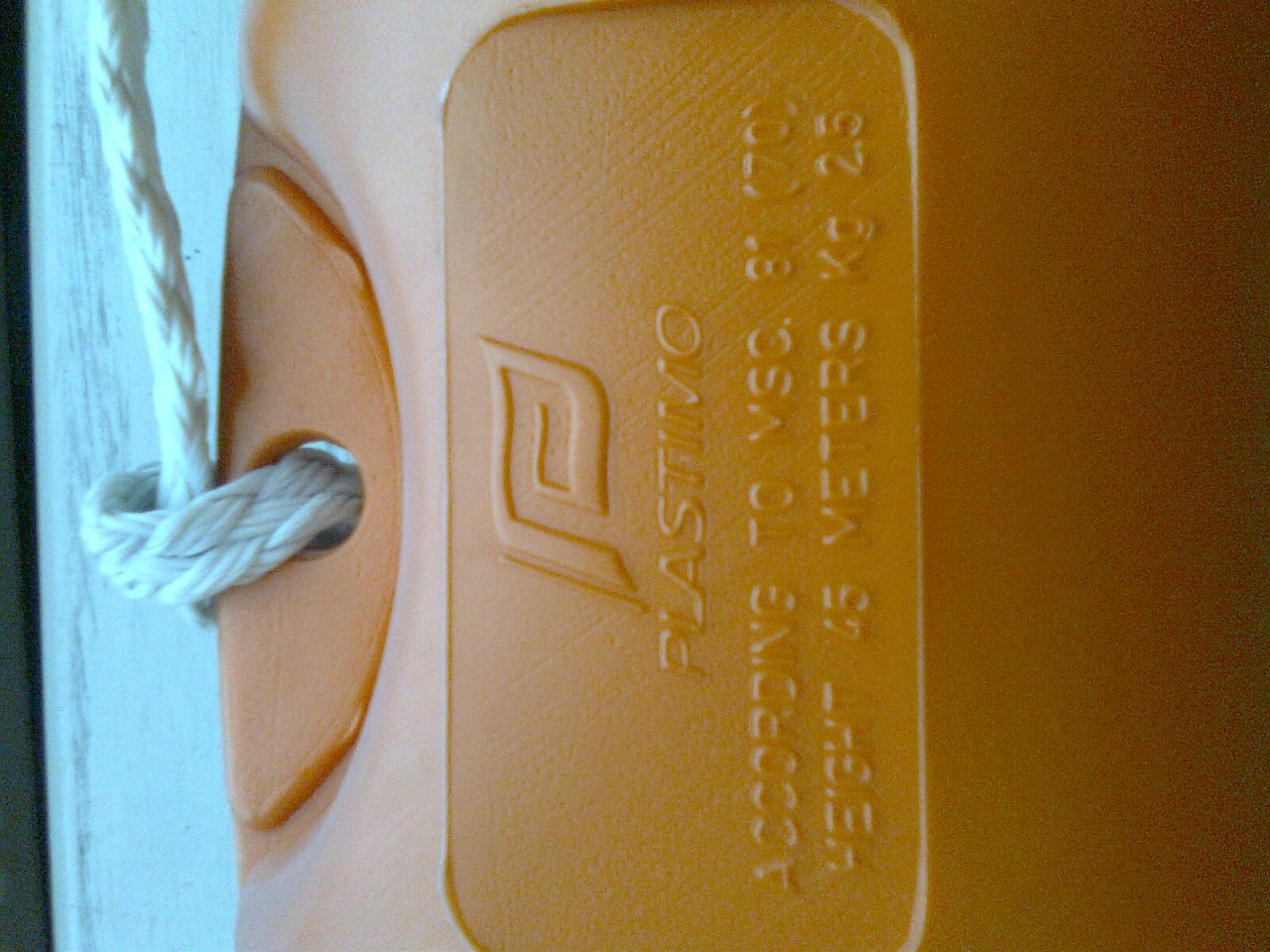

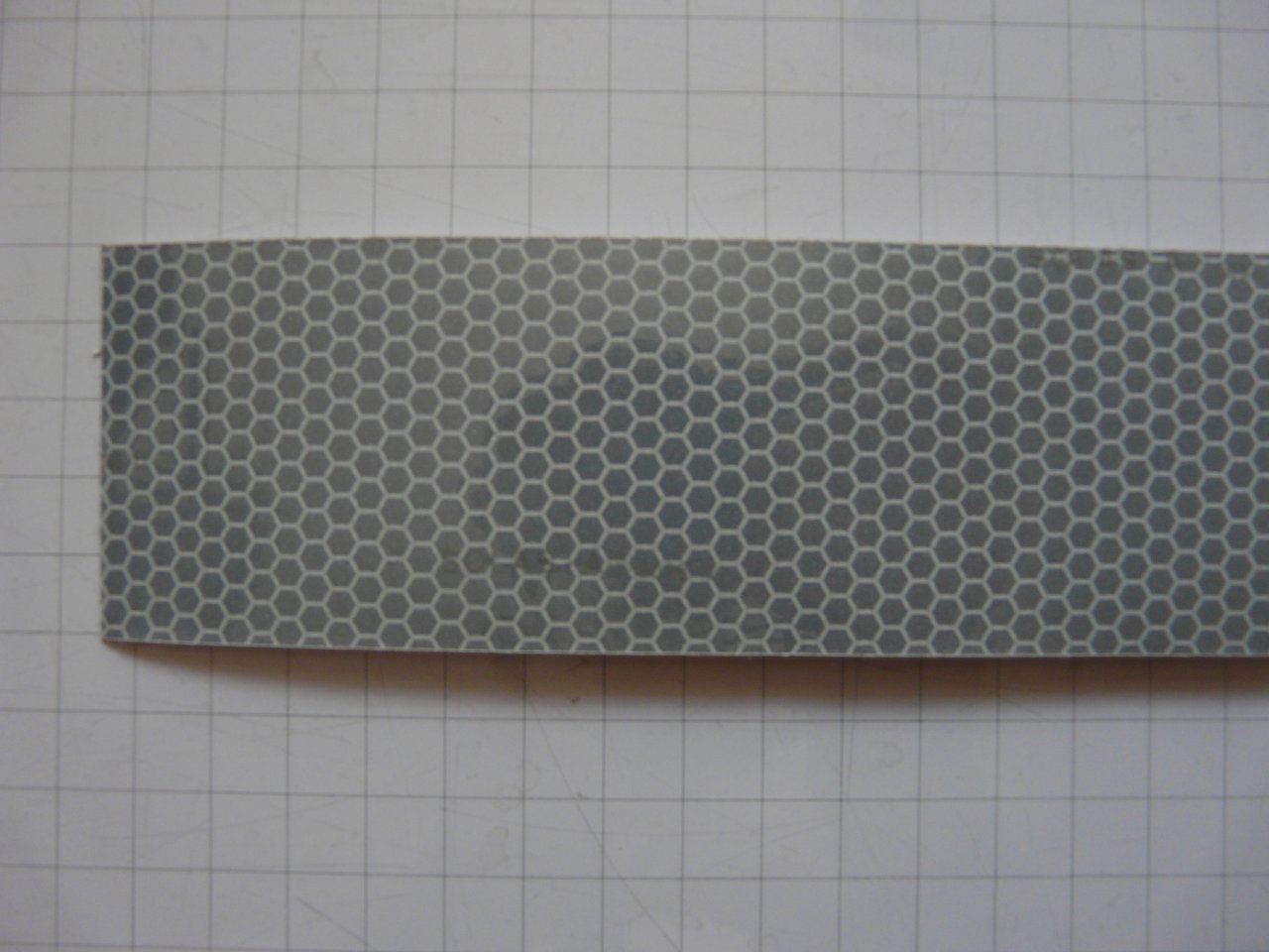

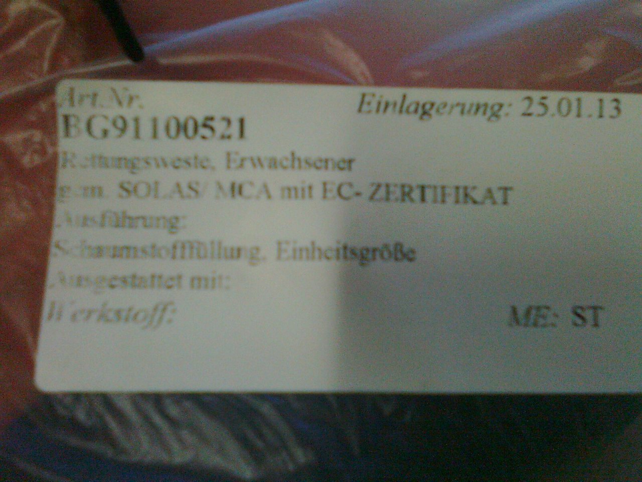

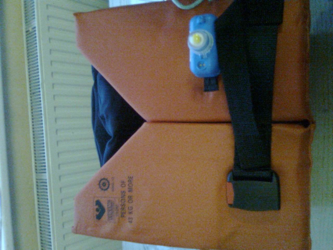

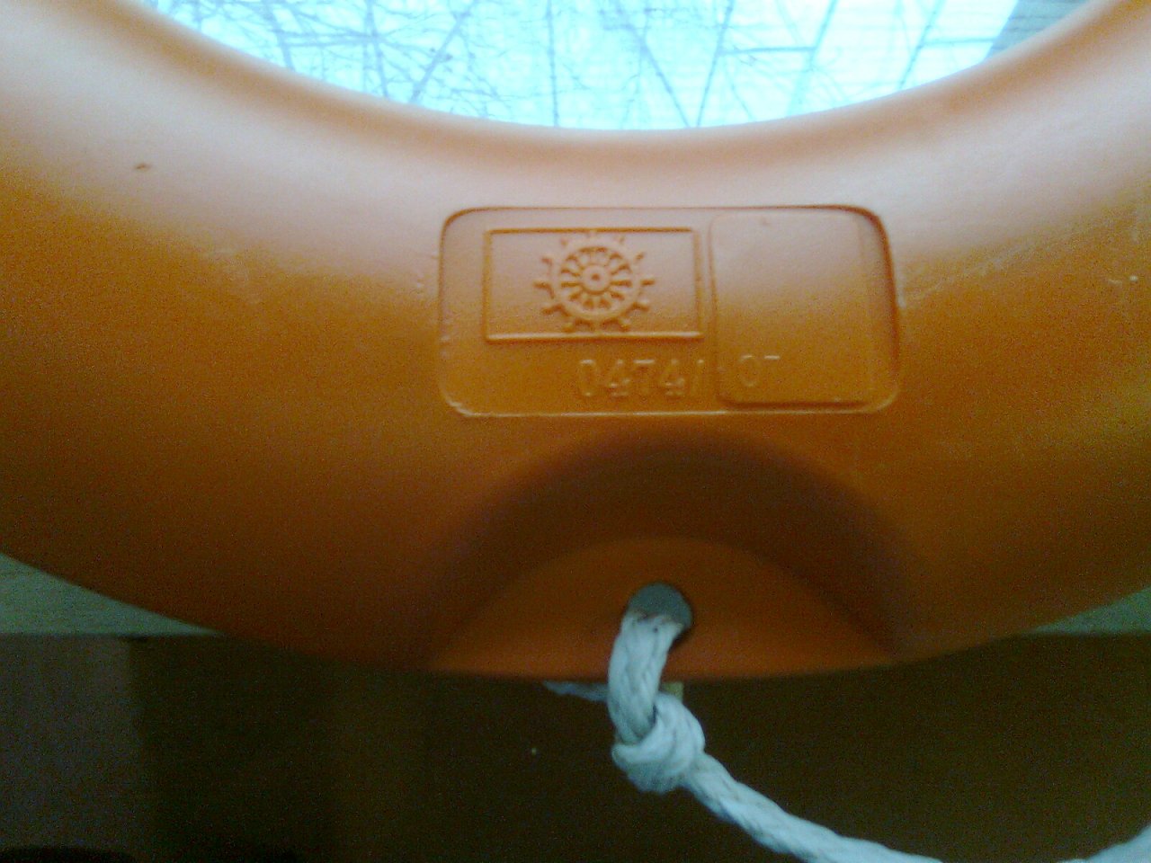

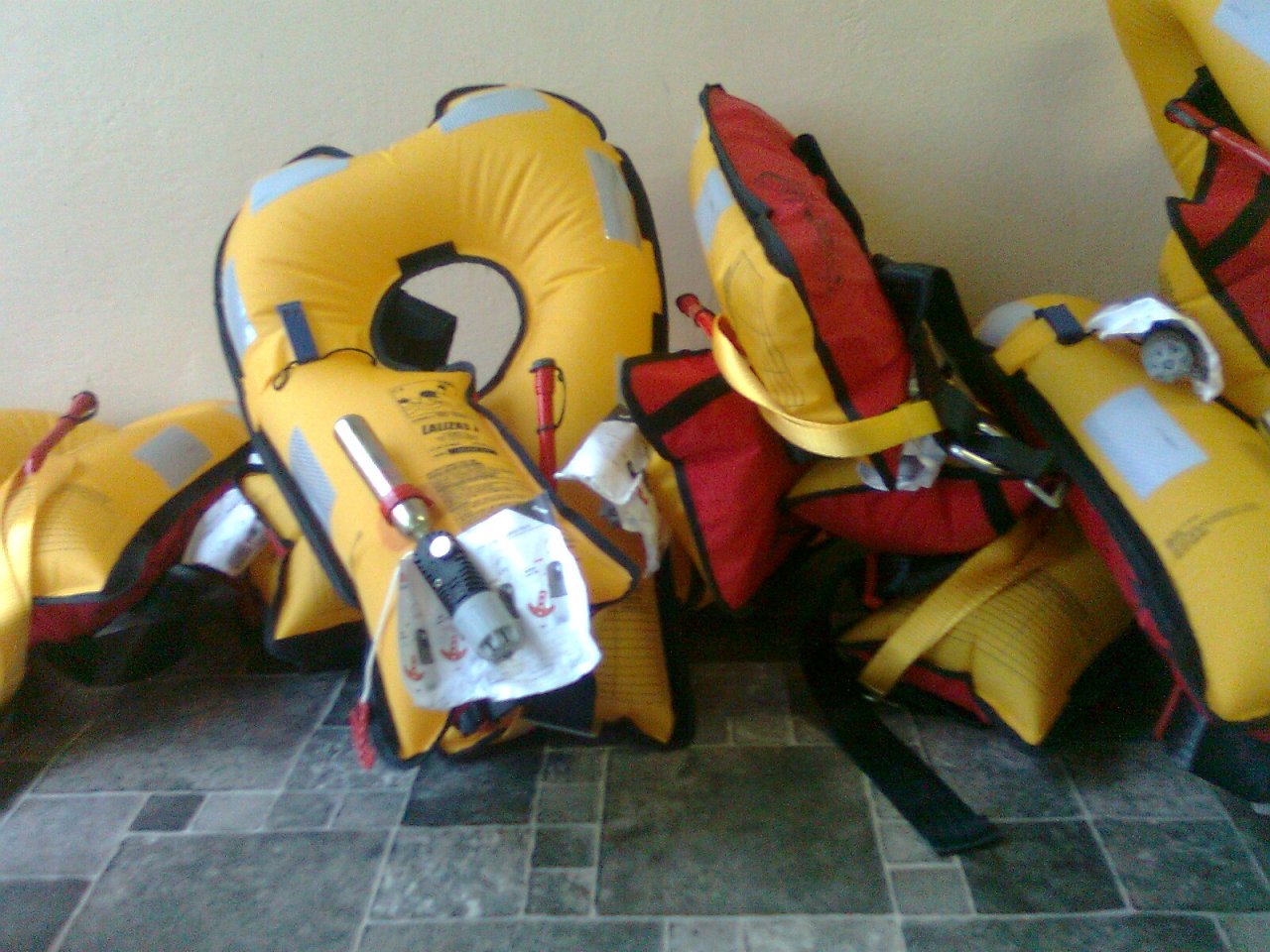

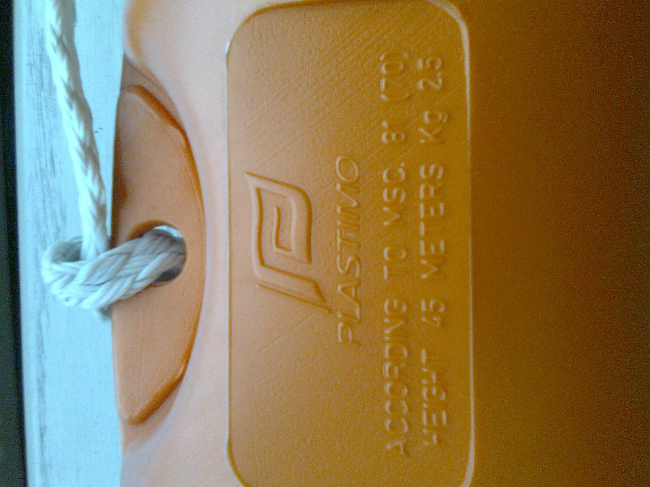

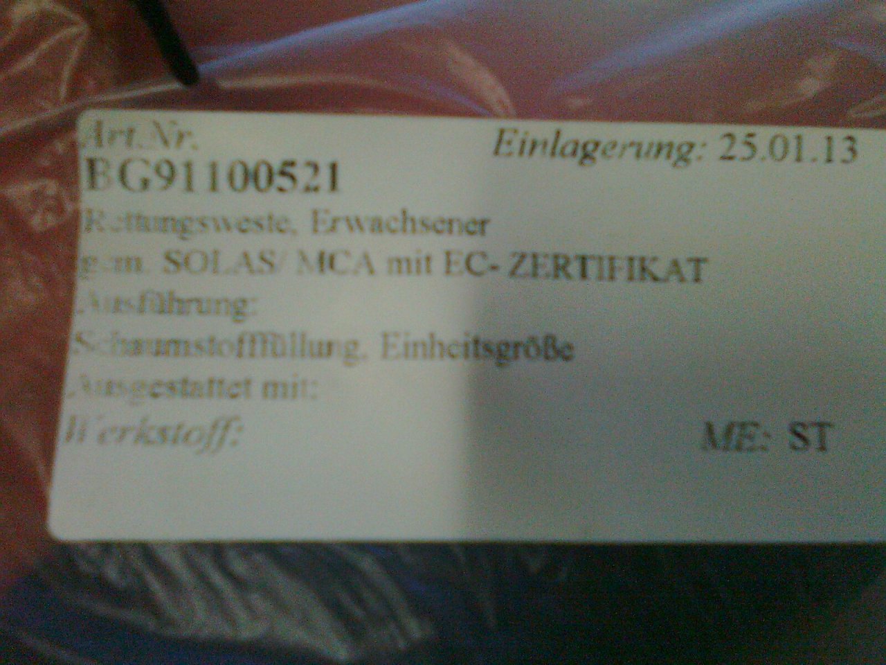

Владимир я это к тому, что у этого изделия не может быть сертификации насчёт "спасательный", а так то да - мягкий, можно запхнуть и в рундук, а главное - для производства достаточно швейной машинки. Ну а насчёт "НПП Морские спасательные средства" :unknown: .... вероятно деньги не пахнут, поэтому требования СОЛАС 74 для них мимо - могут указывать как захотят.
225929 225930225932225933 225928
225931
Интересно мне стало, у вас на руки покупателю они какой либо пугамент со словами спасательный круг (подкова, уздечка, хомут и т.д.) дают или только чек на покупку :shock: бо на самой подкове не написано что она "спасательная".

Владимир ты же понимаешь, я речь веду не столько о том - что "удобно/не удобно в лодке", говорю об этом потому как на мой взгляд это неправильно называть "спасательным кругом", знаю точно одно ... в соответствии с требованиями LSA ( издан на основании Международной конвенции Солас 74 ) такое изделие не прокатывает ни на одном морском судне под любым флагом , там всё по взрослому вплоть до запрета на выход из порта !
Да дело даже не в бумажке, просто считаю нужно быть готовым не только спасать самого себя - но и спасти если надо другого человека (море научило - погибали люди на глазах в самых нелепых ситуациях), а на сколько метров кинешь эту подкову в свежий ветер, да на волне :?думаю метра на 2-3, и то если с подветренного борта.
P.S. Но бумажку Володь покажи, подивлюсь - неужели продаванам по йуху всевозможные последствия от изделия на швейной машинке, и что самое плохое - человеческая жизнь в т.ч.
