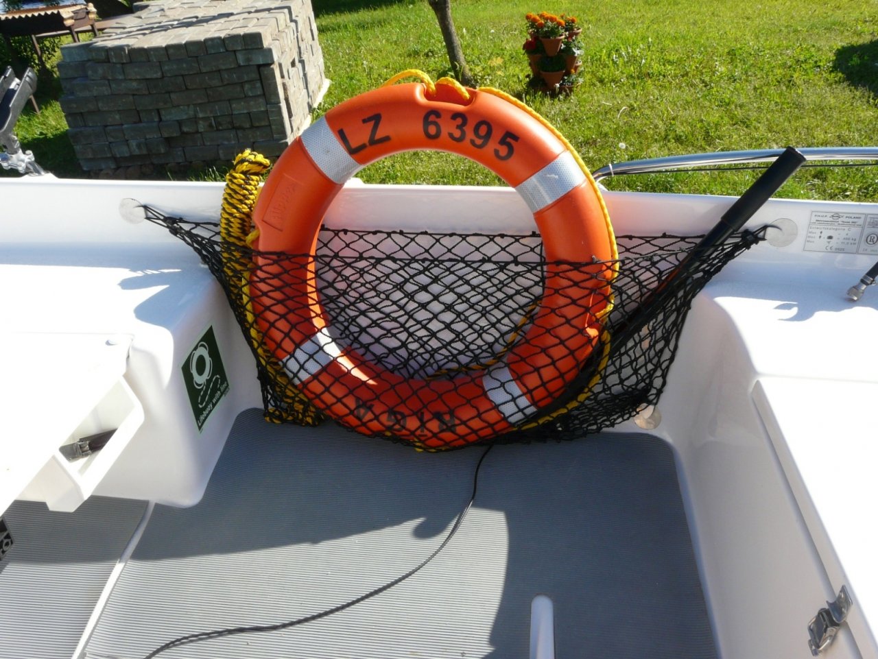

Да подумал, что бы не показаться "пустобрехом" - выложу фото, у меня даже на малой лодке 3,6 метров было всё "по уставу"
Кстати :?оказалось очень удобная штука эта "авто багажная сетка" - ничего не гремело, не тёрлось и главное шмотки всегда под рукой !
225934

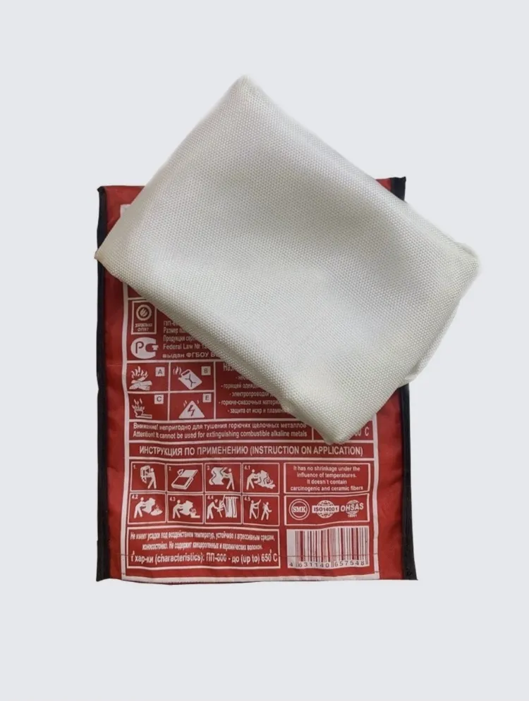

А вместо кошмы(брезента) удобно использовать противопожарное негорючее полотно (компактно в упаковке примерно 200х300). Места не занимает. Если интересно, фото при случае могу сделать.

225964
Вот о чем писал, размер еще больше чем 1000х1000. Не думаю, что у ГИМСа будут возражения.

В этом стеклотканном покрывале запутаешься и сгоришь напрочь. Указано дедами - брезент метр на метр, хватить должно и занимает места сложенный этот метр чуть.

Так это тоже новомодный круг из пластика вроде... внутренний диаметр что-то велик кажется на снимке.. Я видел у Андрея (Чис-Айна ник) круг в лодке, такой как надо.

Так там по смыслу поста — сказано не про размер материала самого, а про размер упаковки, в которой материал находится.

Это всего лишь ваше мнение. Тогда уж на веслах!:jokingly:

Нет уважаемый, не мое, это в инструкциях..
ЦИТАТА:
"Брезент огнеупорный
Эффективно противостоят повышенным температурам и снижают риск повреждения кожи рук. Предотвращают появление ожогов и повышают производительность работы. Полностью соответствуют всем нормам по технике охраны труда. Благодаря их использованию человек может в течение ограниченного количества времени выдерживать прямой контакт с сильно нагретыми поверхностями."

На Озоне сейчас смотрел, средняя цена 550 рублей, думаю и в магазинах "пожарных". У меня давно, на производстве брал.
Брезента кусок 150 рублей цена в магазине "Ткани"

Вот что пишут продавцы
Что представляет собой противопожарное полотно?
Термостойкая материя – асбестовая или стекловолоконная – с двумя ручками для удобного вытаскивания из чехла, называется кошмой. Она не выделяет канцерогенных элементов, не проводит электричество, не дает усадку под воздействием высоких температур. Известна своей износостойкостью и прочностью.
Бывает односторонней или двухсторонней с толщиной от 0,2 до 0,8 мм. Стандартный размер противопожарного полотна – 1500 мм х 2000 мм, а вес – не более 1 кг. Выдерживает от 300 до 1000 градусов. На 200 кв.м. территории должна приходиться 1 кошма.
Целесообразно использовать при тушении:
  • горюче-смазочных материалов;
  • жидкостей с горючими свойствами;
  • легковоспламеняемых жидкостей.

Так а я и на навязываю вам, тоже делюсь, что быть должно, а не то, что хочется..
Есть выход-одно полотно на двоих, в смысле разрезать. И будет 1500х1000, не запутаться! Почти, что должно))

Вы меня извините, конечно, меня в СССР учили морскому делу, я штурман, но даже теперь на судах используется исключительно брезентовое полотно, о стеклоткани даже разговоров нет, может на танкерах каких импортных, Но на рыбаках и больших и малых - исключительно брезент. Там он везде, и шлюпки укрывают, и против пожаров и пластырь из него от пробоин. На лодке Прогресс с двиг.Вихрь, в инструкции написано - брезент 1 м на 1 м.
