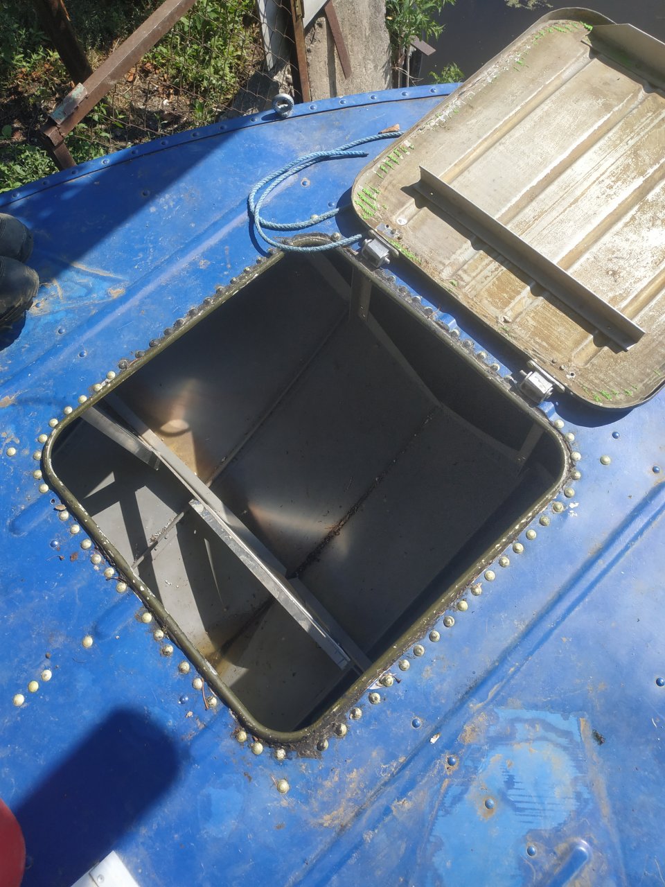

Задам опять вопрос про люк, у кого стоит? Какие впечатления, может недостатки? Поделитесь, жалко что место пропадает зря, а люк есть от прогреса.

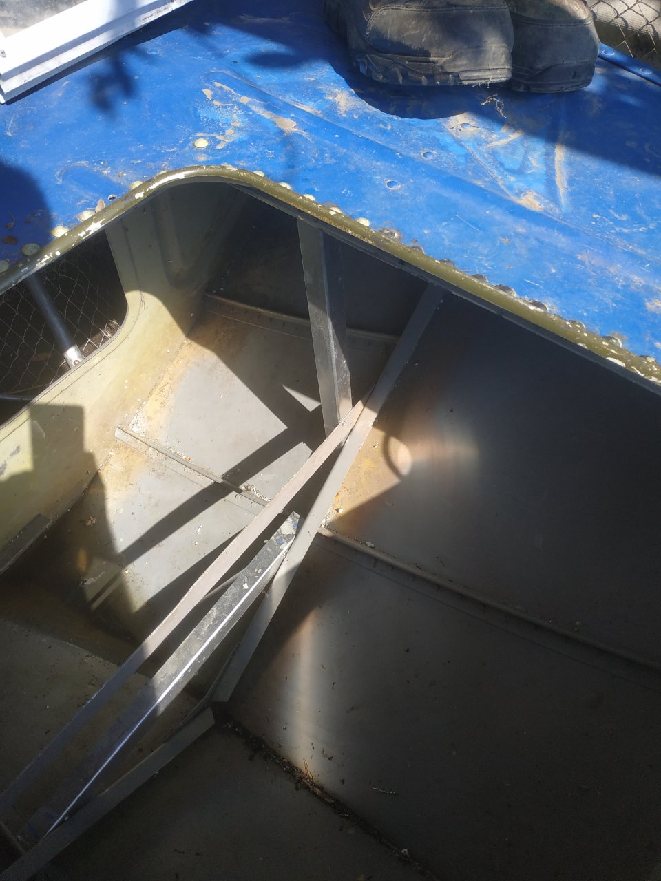

Я покупал уже с люком. Итальянским. Сейчас бы поставил лучше от Прогресса. В моем все хорошо, только он под меня хлипковат. Сначала коленкой оперся, он треснул. А осенью наступил полностью ногой и он треснул окончательно ,внутренние перегородки тоже сломались.Я конечно за зиму все сделал, Теперь так усилил, что люк весит много. Но не продавить.
Люк нужен, на Ю2 особенно. Снизу в нос не пролезть. А так там и жилеты. и вещи , редко пользуемые и даже коробки рыбацкие. Единственно снизу палубу укрепи уголками враспор вниз. Но там не сложно.
завтра буду примеряться, люк от прога или спинка от сидения того же прога. Резать жалко.

буду резать под спинку, она покрепче будет, а люк от прогреса продам.

Не жалей резать.. Удобства превышают жалость. Главное все вымеряй нормально. И изнутри обязательно посмотри, где рез пройдет. Что б было куда уголки упереть.
там вариант только один, между силовым набором

на какие заклепки? АМГ для лодок или отрывные?

Я когда переклепывал люк, ставил на вытяжные. И стояло у меня на них же. С ними работать удобно, одно удовольствие. А с лодочными как ты их клепать будешь? Там особенно не подлезть снизу, и держать неудобно.

Когда поставишь, выставь фото. И как усилил тоже.

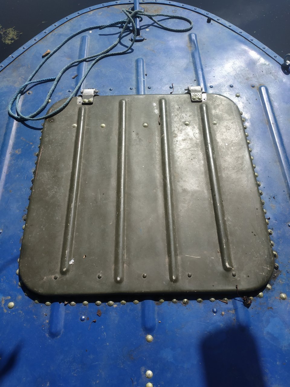

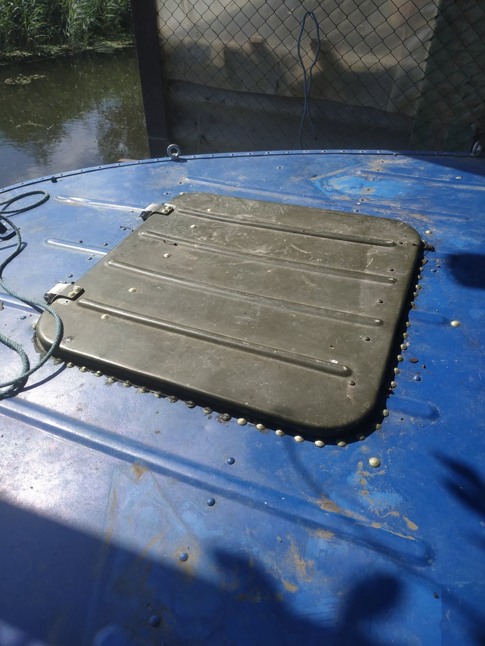

Наконец то врезал люк от прогреса. Доволен как слон, столько барахла помещается, кокпит освобождается. Фото выложу позже если кому интересно.
конечно выкладывай, люк у меня пока только в мечтах, но очень хочу.

Зачем столько заклепок?
