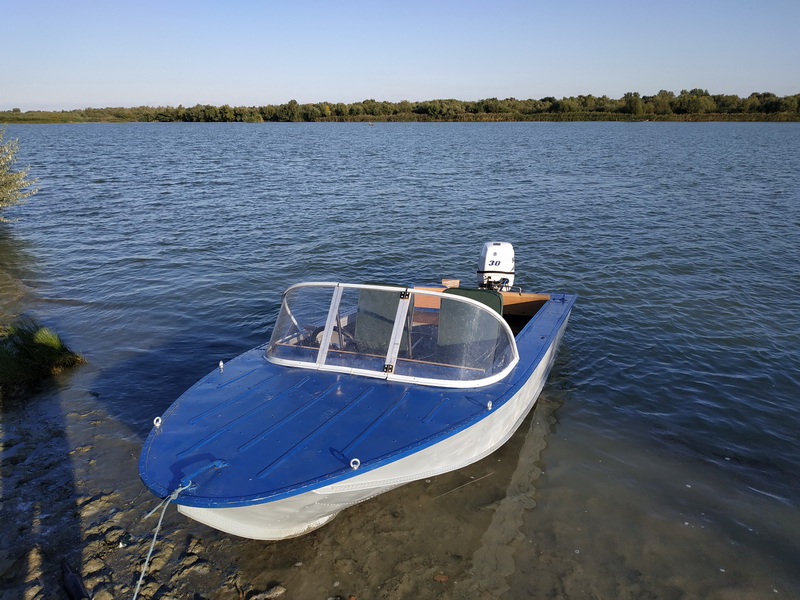

Если поставить аккумулятор ближе к носовой части, какой кабель посоветуете? КГ 25 подойдет? или 10 хватит?

:?А стесняюсь спросить.Для чего в Южанке с 15 сильным мотором аккумулятор в носовой части?
Вы читайте тему повнимательней, а не просто трепитесь. У меня Сузуки 40, я выше писал.

И Вы тоже читайте тему повнимательней, а не просто трепитесь. У меня Сузуки 40, я выше писал.
И чо? И что меняет твоя Суза 40? Увеличивая длину магистрали приходится увеличивать сечение провода. Батарея в носу зло. Сам ставил в нос и буду переносит в корму. Также знающих людей не послушался. Нос у тебя липнуть будет, вот и все. По скуле брызги пойдут ближе к носу, а не к корме.

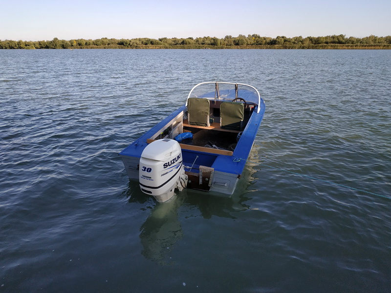

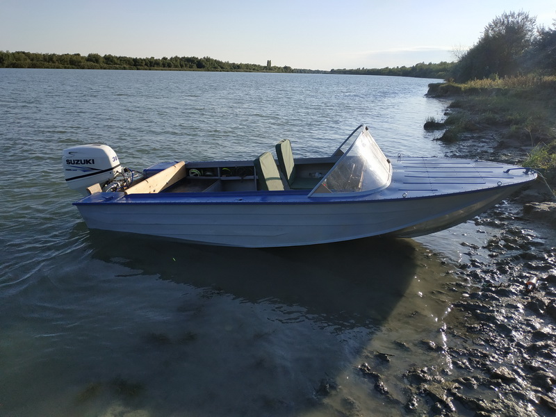

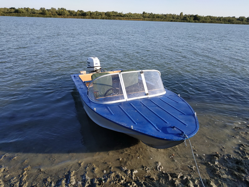

Без обид, просто хочу разгрузить корму, получается что основной вес весь в корме, мотор, топливо, аккум. Поэтому хочу хотябы пока аккумулятор перенести в нос, а затем и бак с топливом.
Аккум не стОит вперед, придется тянуть два толстых силовых провода, опять же прыгает нос - аккум не настолько герметичен как бак, да и кислота как бы не опаснее разлитого бенза.
согласен, оставлю все так.

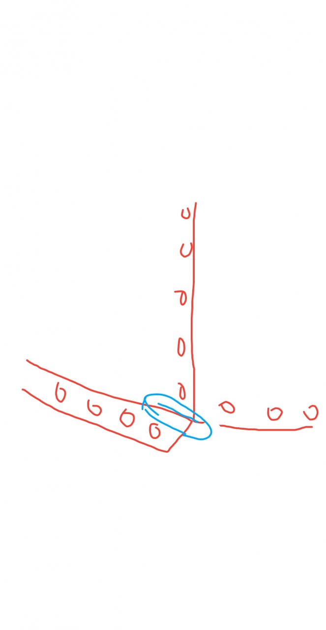

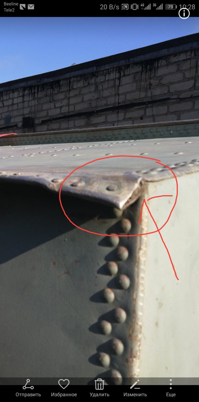

Всем привет. Выявили трещину 4 см в длину, соответственно течь. Как лучше поступить. Заварить или достаточно склепать уголком как на прогрессах?

В твоём случае лучше проклепать.По фото не совсем понятно ,где проходит трещина.

4 758
Понятно. Я бы проклепал.Со сваркой не всё так просто как кажется.Может повести,потянуть ,выгорит уплотняющая лента.Когда лента нагревается (при сварке) выделяется дым и пахнет очень противно.Вот этот газ мешает аргону ,варится сложно.Написал наверно безграмотно,но думаю что понятно.
2 113
Проклепать, окончание трещины засверлить, чтобы дальше не ползла, изнутри и снаружи уголок или "гнутик" для усиления, всё собрать с герметиком и под грунтовку.

А гнутик это что такое?
Вот здесь есть скуловые латки https://forum.motorka.org/threads/22992/post-393948.
Володя верно сказал - рассверлить, выровнять и подогнать на болты, потом клепать через герметик. На углах в корме изнутри нужно ставить одну латку поверх другой, чтоб угол связать. Если будет видно, завтра сделаю фото. У меня корма разобрана сейчас. Снаружи латка может и не понадобиться. Можно сделать, что трещина будет совсем невидна и герметична.

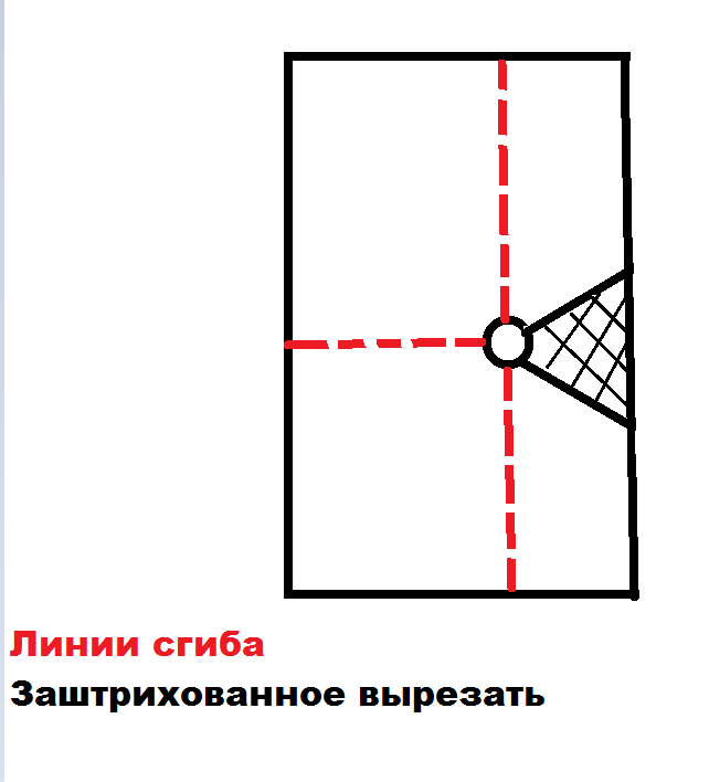

Борис уже ответил, но я дополню - не всегда именно уголок, просто это деталь согнутая из листового материала.
Вот как пример развёртка для "гнутика" в угловую часть, которую у твоей лодки надо ремонтировать:
