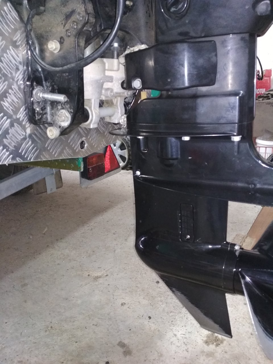

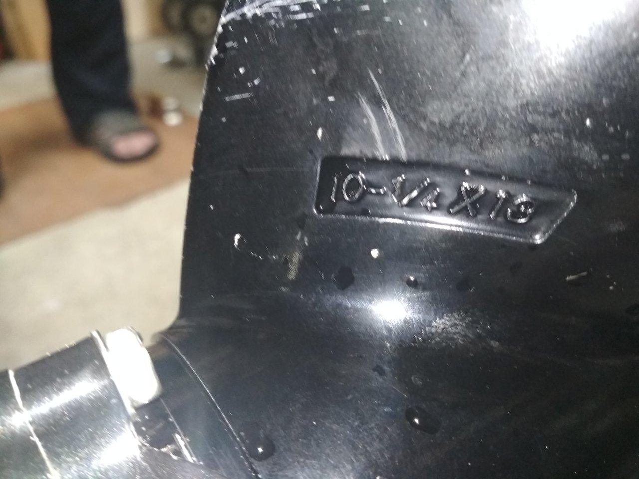

Всем привет.
С этим винтом (вроде родной) 13 шага, на пустой лодке, в одного, 5500 мах. обороты. Просится 12 шаг.
Первый раз повесил мотор на 2 см ниже днища, скорость по течению 45 км/ч, были небольшие прохваты в правом повороте.
При установке мотора как на фото, около 3 см.+ ниже днища., почти вровень с килем, скорость по течению 43 км., прохватов нет.
Клин не понадобился. Что скажете по навеске?
2 112
И Тишинаааа, где все ?
А что сказать?
Тут решать тебе, что для тебя в приоритете, отсутствие не больших прохватов в правом повороте или с ними, но + 2 км\ч, как то так. :pardon:

В Выходные попробую с 12 шагом винт сузучий.

Всем привет.
По навеске - зимой корпусом лодки занятся придется , и навеску весной повторить . Выступающий киль нужно срезать 200 мм от кормы на УС , сделай фотки киля изнутри у транца .

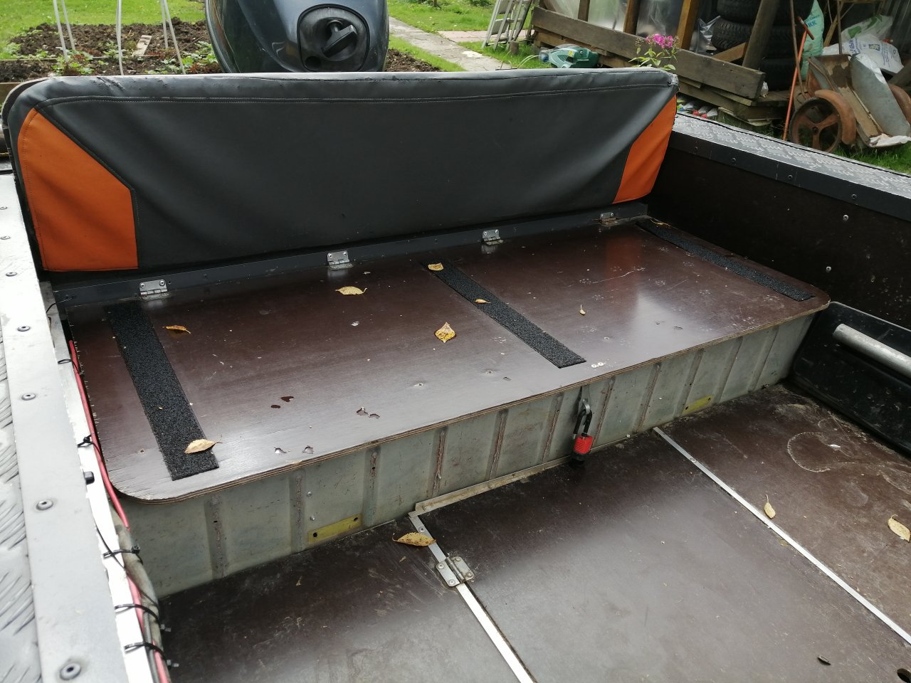

Возникла проблема,на ходу потерял накладку на заднее сиденье,слетела с липучек и увы(.Где можно пошить накладку,кто подскажет? Обращался в пару ателье по перетяжке мебели ,все отказались.
9 649
6 407
Это где ты там на Авиационной такой схоронился, да еще и с лодкой? Думал я там один чекнутый судовладелец. Корабль в Орбите, на болотах или ты из садов?
Телефон замерщика с производства +7 (966) 192-71-64. По сайтам можешь не рыскать, их несколько и они разные, но пошив в одном месте. Сервис на Прокатись.Ру заказывает пошив у них. Прошел это в прошлом году.
