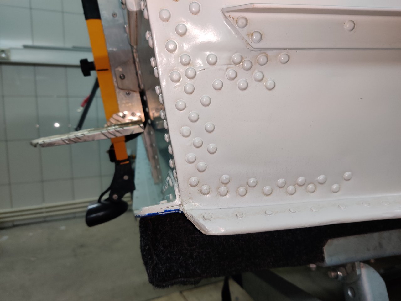

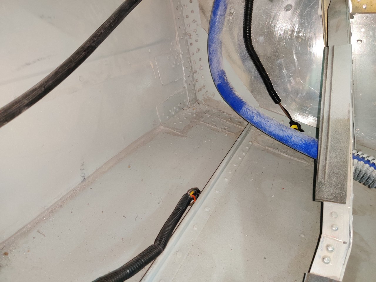

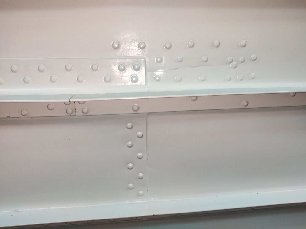

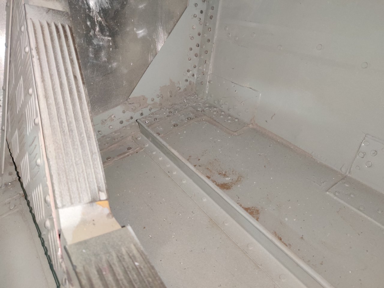

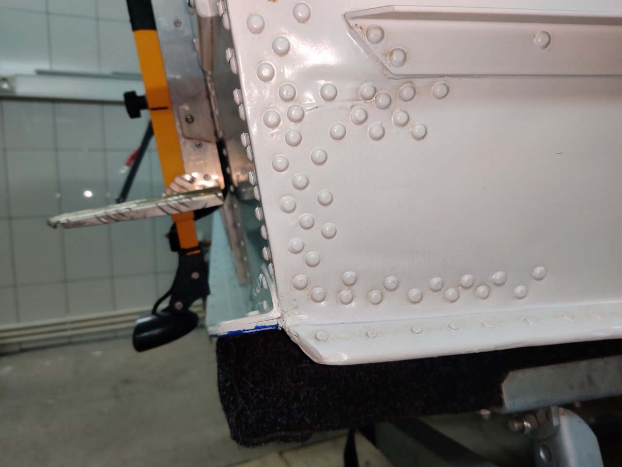

Вот кормовые латки изнутри. Транцевый лист менялся полностью, поэтому пришлось помудрить. Такие накладки стояли изначально, я просто увеличил их. Если трещина прям по скуле, я бы использовал для латки Д16 т 1.5 мм.
Также прикладываю пару фото заделанных изнутри трещин. Окончание засвеливал, и вгонял туда заклёпки. Латка изнутри.

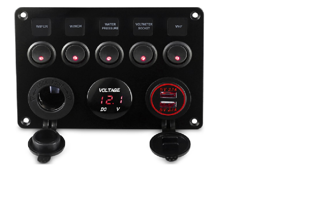

Всем привет. Кто то ставил такую приблуду? как она по качеству, как ее подключать?
