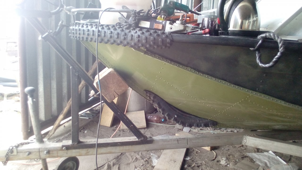

Всем привет!
Начал активно использовать свою лодку на реке Волга. Последний поход по волне дал понять, что нужно что-то делать с силовым набором. Лодка у меня не нагружена всяким тюнингом. Боюсь за клёпки. Пока шли, я прям ощущал удары о воду, как корпусу тяжело. Вот думаю, может это только у меня так? Или корпус южанки так боится волны.

Евгений посмотри мои темы по Казанкам и Прогрессу 4 , тебе самое то . Думаю , что Южанке это тоже необходимо , правда в моих руках еще Южанки не было , на Днепры , Обишки , Амуры , Воронеж уже делал .

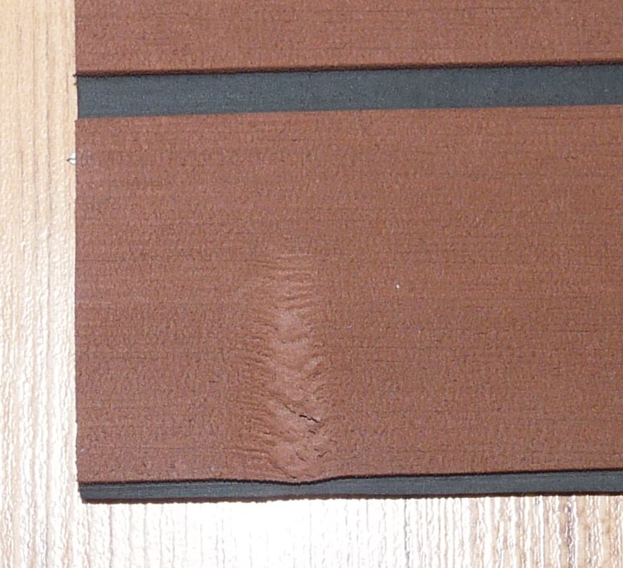

Андрей, если есть специализированные покрытия, зачем городить огород. Как вариант - искусственный тик. Гарик может про него рассказать. Смотри тему про его новую Ладогу. Оно лёгкое и плавучее. Это плюс!
1 889
Потанула
Потанул
Так морской винил и морской ковралин намногот красивее, тик, темболее выбора много, тик я бы сказал больше декорация
1 889
Потанула
Потанул
Вот с форума выдрал ,,пишет чтт три раза ногтем шмаргонул,,,

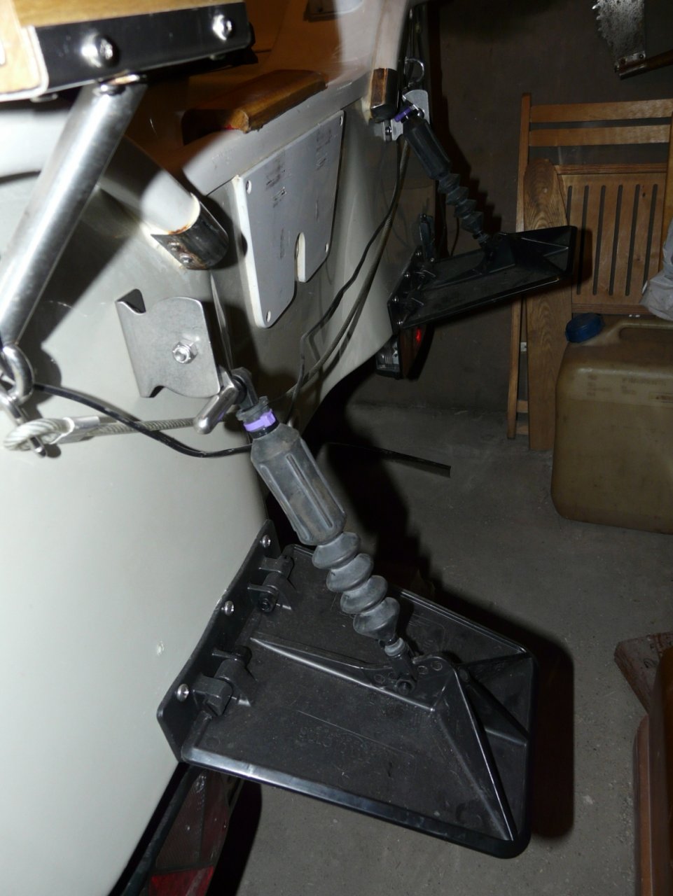

А кто что скажет про плиты транцевые?
ПетровиЧъ
05.09.2020
1 208
877
Рига
Сарепта 691
Mercury 50 ELPT 4S "Big foot"

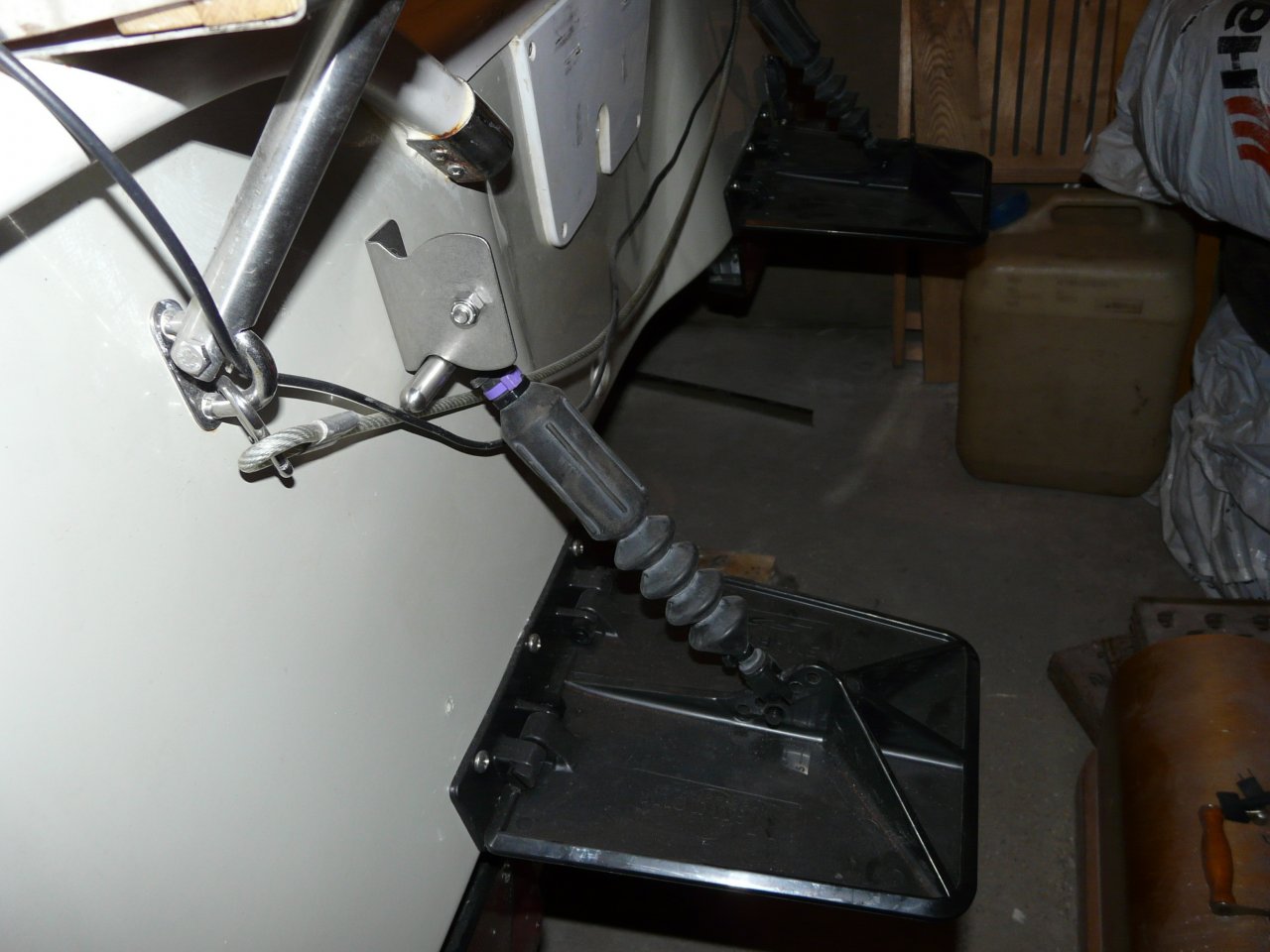

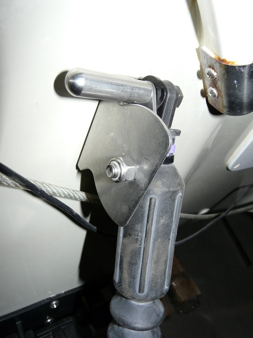

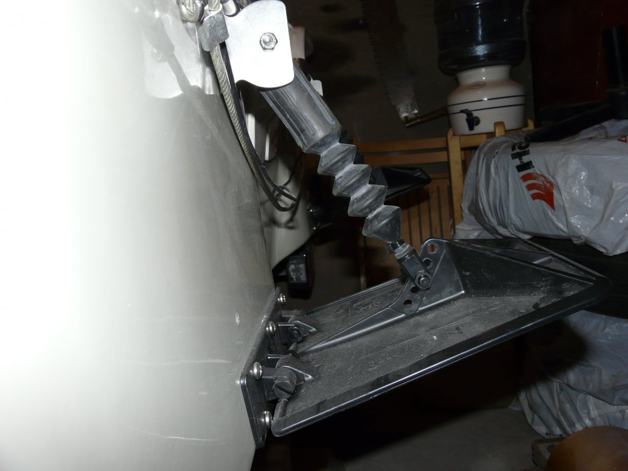

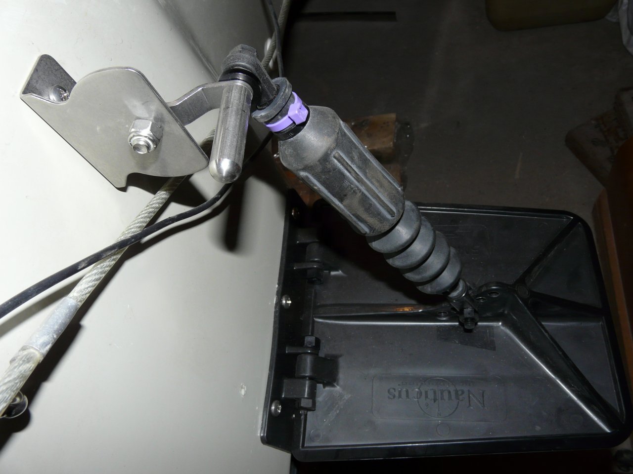

Смотря какие :), "саморегулирующиеся" вот эти я испытывал сам, расчёты даёт калькулятор на сайте производителя - эффект :good: смотри наглядно (видео из моей темы Сарепта). Важно: перемещение крепления амортизатора на 1 дырку даёт примерно +/- 25 кг !
P.S. Единственное что я добавил, так это подъёмный механизм от "троллинговой версии" - мне было важно, чтобы я мог их "отключить" при движении задним ходом и при спуске/подъёме лодки на прицеп !
:?Думаю, что всё это можно сделать и самому ИМХО.
196261196262196263196264196265196266
Посмотреть вложение 196261Посмотреть вложение 196262Посмотреть вложение 196263Посмотреть вложение 196264Посмотреть вложение 196265Посмотреть вложение 196266
интересное решение. Вот и я думаю себе поставить. Скорее всего буду делать сам, дорого они чтото стоят
