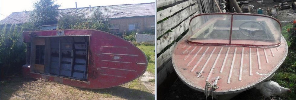

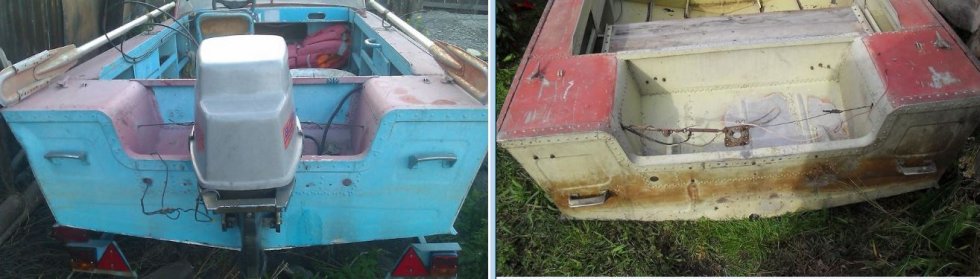

А это обе Южанка 2? В каком примерно году такие изменения палубы были? Была какая и какая стала? В наборе ничего не изменили (рестайлинг)?
19.11.2020
15
Калининград
Обь-М
Сузуки DF 2.5
Присматриваюсь к этой лодке. В этих целях хотелось бы понимания (сделать анализ и выбирать оптимальную) какую модификацию искать. Для этого необходима информация с (до) какого года какие изменения были в лучшую (худшую) сторону. Типа: 1. С такого то года пошла усиленная палуба (больше выштамповок). Или наоборот до такого то года шла усиленная палуба, а потом "сэкономили". 2. С такого то года изменили форму заднего рецесса (стало хуже - мотор упирается при откидке или стало лучше - при старой форме мотор упирался). 3. Перенесли ручки на транце вниз (или вверх) - стало удобнее или наоборот неудобнее. 4. С такого то года изменили силовой набор днища (или бортов) - стало лучше (хуже). 4. И т.п.

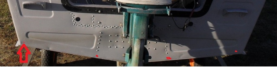

Подскажите в указанных красными точками местам на транце вкручено 4 болта на 5-6 мм. примерно. От уровня дна находятся на расстоянии около 7 мм. (+/-), фото пока не могу скинуть.
Болты конечно буду убирать.
Как лучше заделать отверстия?
  • 65,6 КБ Просмотры: 384
Anton24
01.10.2020
Алтай
Обь-3, Южанка-2
Suzuki
Народ, кто с таким сталкивался?
Думаю сделать 4 небольших накладки с двух сторон из АМГ 3 мм и склепать их через герметик.
Будут ли как-то мешать внешние накладки мешать при движении?
И еще вопрос про клепки - одному полонотелыми сделать не реально, сильно ли плохо этих местах будут чувствовать себя вытяжные герметичные)?

Я такие отверстия мазал герметиком полиуретановым и клепал прямо в нее заклепку вытяжную. Потом герметик размазывал шпательком. А лучше пальцем мокрым мыльным.
Радуга
07.02.2020
316
130
Тамбов
Южанка 2
Ниссан марин 30
Отверстия я б не трогал. Прожили болты там 40 лет как минимум, проживут еще столько же. У меня штуртроссовые ролики закреплены черными металла болтами. Полет нормальный. Если завод делал так, значит так можно.

И вообще, АМГ более корозионностойкий материал, чем Д 16. Что б он прогнил или скорродировал надо сильно постараться. Так, что вытяжные заклепки вполне себе нормально народ использует на всех алюминиевых лодках.
Anton24
01.10.2020
Алтай
Обь-3, Южанка-2
Suzuki
Вытяжными конечно проще сделать, но лишь бы они он вибрации мотора не расшатались и не стали сопливить.
Вытяжные заклепки я диаметром 6 мм. не встречал у нас. Если и делать ими то накладку прикреплять снаружи кормы
Радуга
07.02.2020
316
130
Тамбов
Южанка 2
Ниссан марин 30
Не трожь эти отверстия, вернее болты. Счас начнется - не открутишь, начнешь высверливать или болгаркой срезать. Сверло соскочит. повредишь корпус. Разобьешь отверстия, тогда точно только накладка. А накладка - это еще отверстия сверлить новые. ЗАЧЕМ?.
9 753
6 544
Эти болты не открутятся, а сломаются у гаек с вероятностью, близкой к 100%. Далее пробойником. Но если они проходят через доску, и она сгнила.... Тогда один хрен, транца нет
