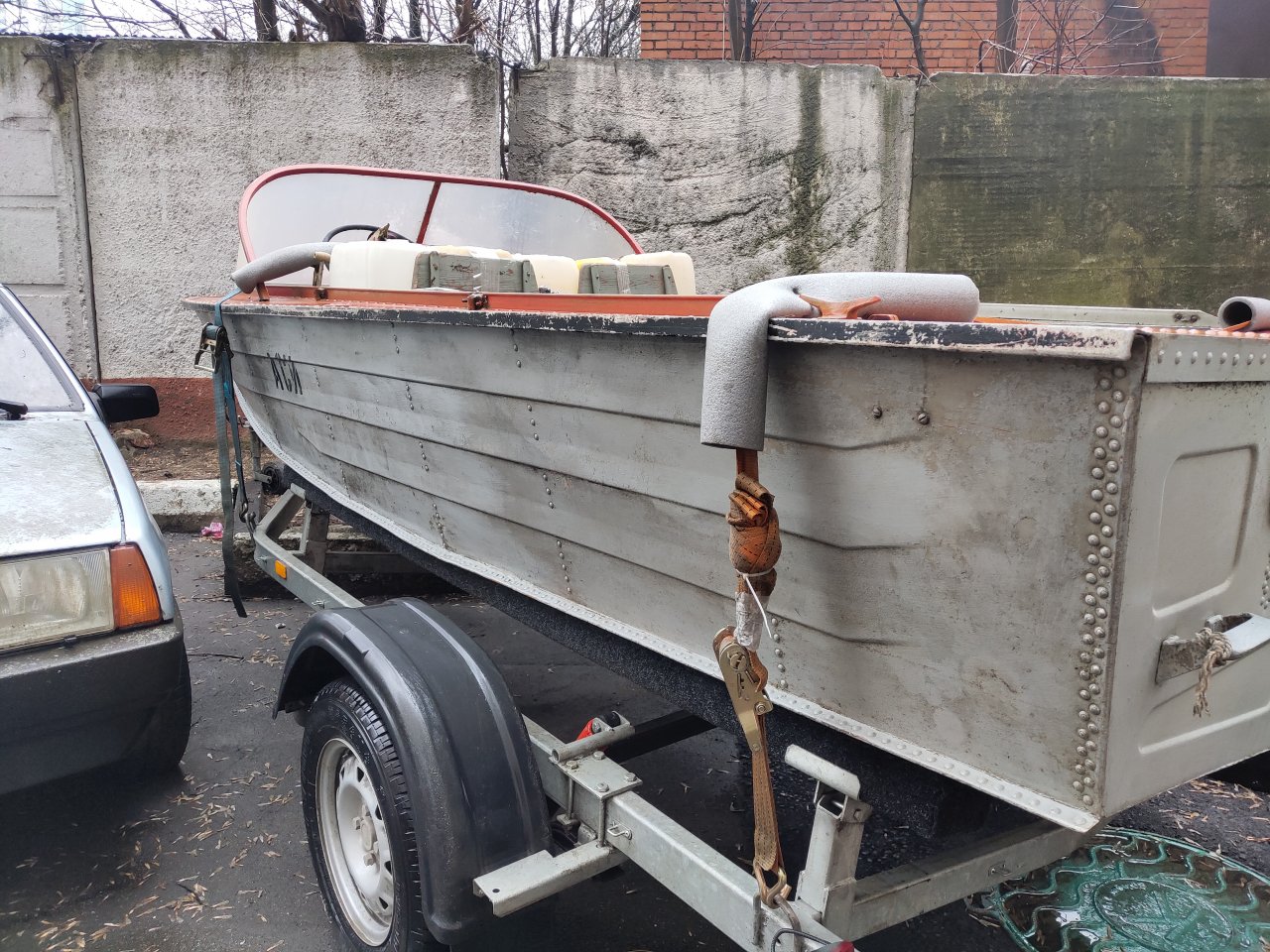

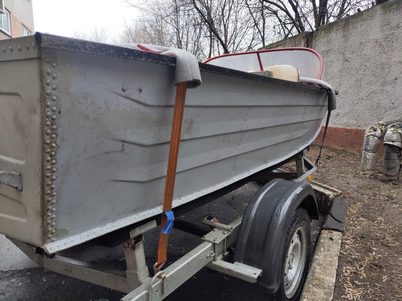

Доброго дня .На своей южанке заметил , что лодка на транеце кривая ,левый край выше правого где-то на сантиметр. Такое ощущение , что задняя часть винтом. Заметил только когда поставил лодку на прицеп. В целом состояние очень хорошее, под мотором практически не ходила .Немного расстроился ,думаю как это скажется на эксплуатации. Нужен совет опытных водомоторн ков , как поступить в данной ситуации.
9 744
6 512
Они все кривые, не парься.

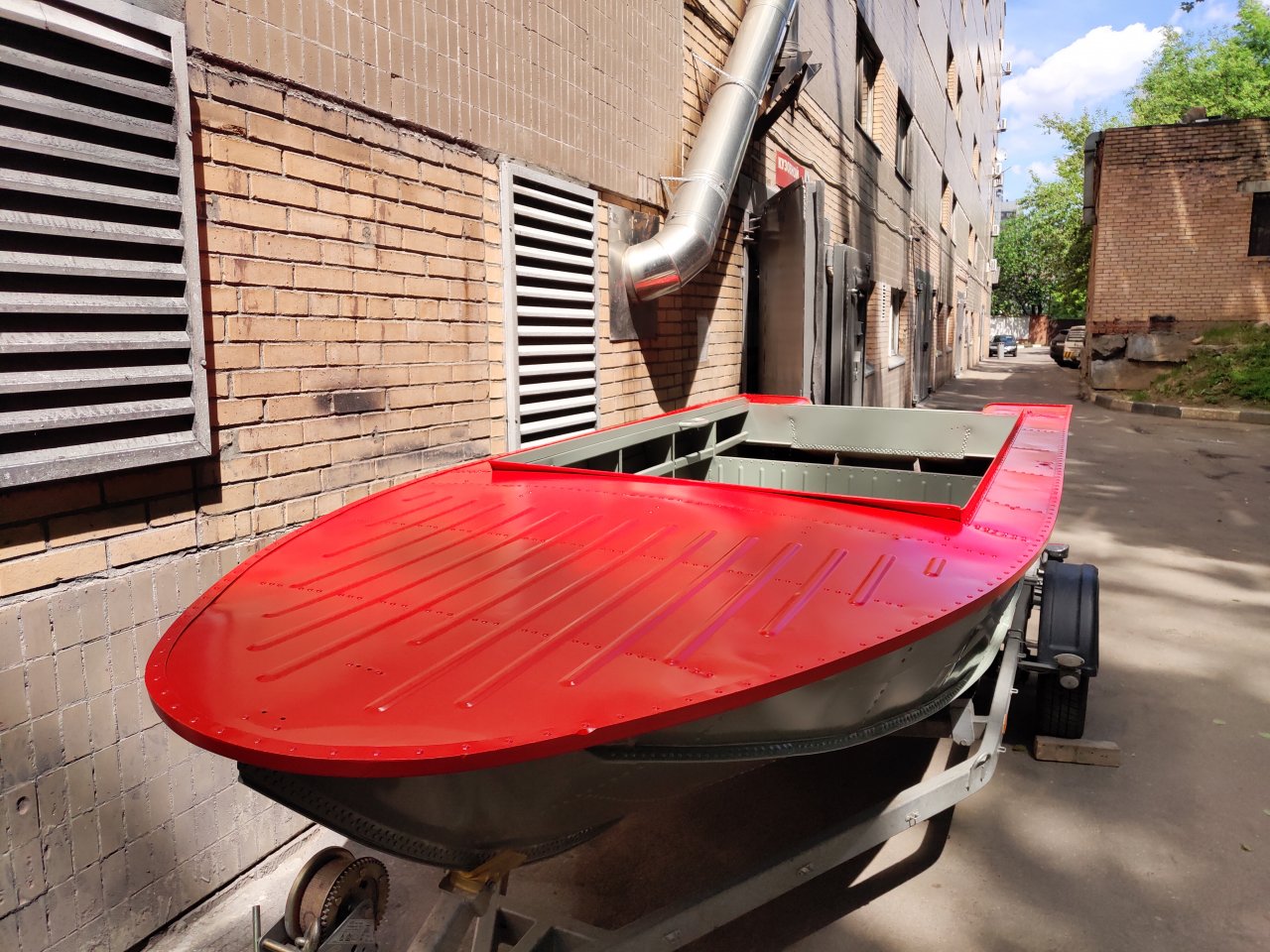

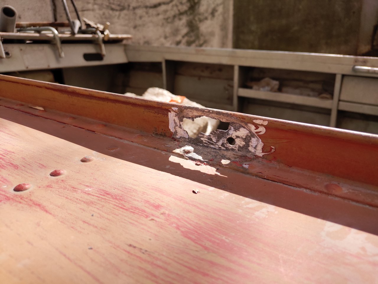

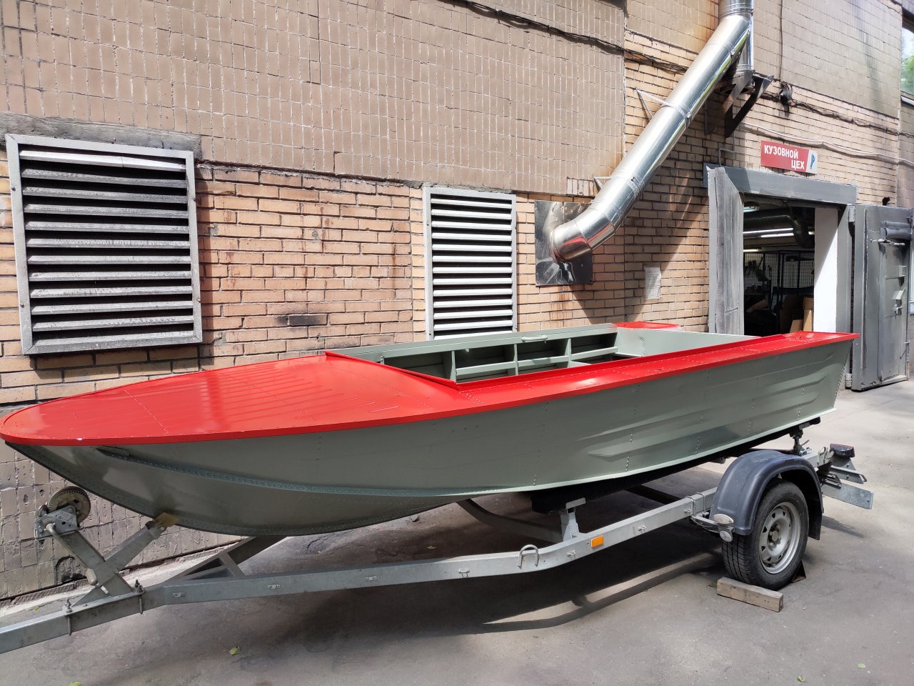

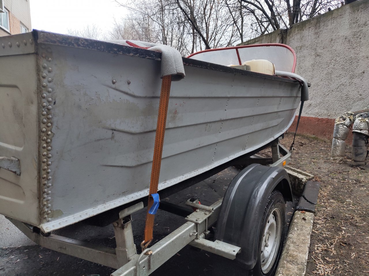

Приветствую .Лодочка потихоньку оживает.Покрасил ,старую краску пришлось смыть. Облезала .Переклепал уголок ,была сквозная
короззия в месте крепления медных направляющих пол тент
.231139231140231141231142231143
Возник вопрос по поводу бака в нос , но есть ощущение ,что будет перегружен нос .
Двигатель ямаха 30 2т , вес 55 кг. Акб 60 ач в заднем рундуке. Также в рундуке рыболовный шмурдяк килограмм 20. Под сиденьем пассажира лифер весом 12 кг.
На носу электромотор весом 15 кг.
Вес экипажа не более 120 кг.
Фото до и после покраски.
Виктор 321
01.01.2021
500
180
Коломна
Южанка, Ю-2, Winbot 38M,Мастер 450, YAMARAN F390, В300
Сузуки 2.5 , Ямаха F-4, F-6, F-50 , Хонда 20
Ставь даже не думай. Одни плюсы. А вот красный верх, на солнце не очень. Горяче будет.
Alexander.D
20.12.2021
23
Южанка 2, Ракета рл 320
Tohatsu 30 epts . Suzuki 2.5
По поводу горячо - есть такое. Решил в оригинальном стиле сделать. Первый жесткий корпус ,не подумал об этом.
Если что перекрашу.

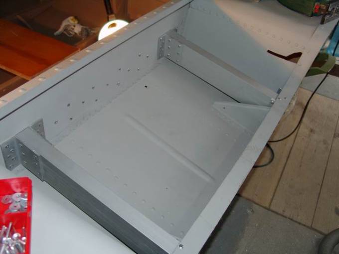

Всем привет. Занимаюсь усилением транца , и возник вопрос как лучше усилитель закрепить к перегородке.Думаю на полнотелые заклёпки 4 или 5 мм.
Фото не мое , конструкция аналогичная.

А где усиление ? Вот лишний вес вижу . Очень не удачная конструкция на мой взгляд .
Alexander.D
20.12.2021
23
Как по мне это лучше шпилек , которые любят ставить повсеместно.
Если можно, киньте ссылку как лучше сделать.
