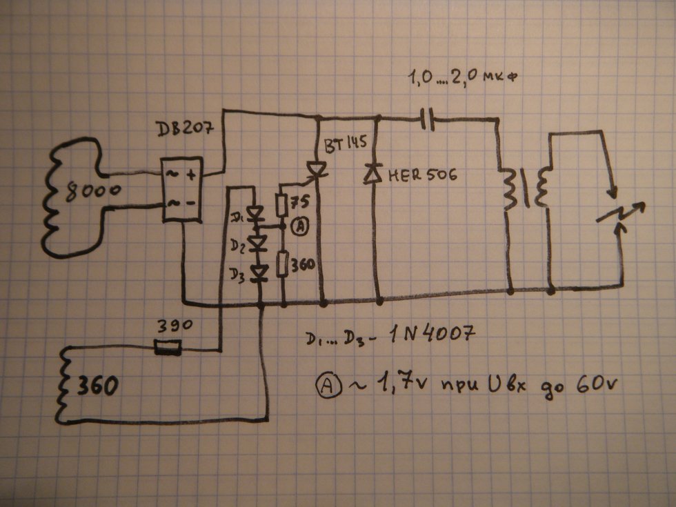

Уважемый танкист!
Спасибо за столь подробное исследование схемы №3. А в итоге, какую бы схему ЭСЗ Вы бы порекомендовали на нептуна?

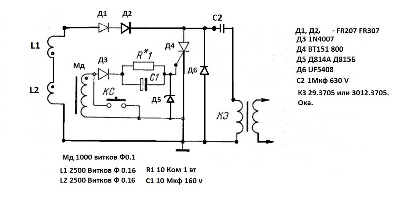

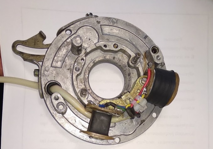

Спасибо, за информацию! Проконсультируйте меня пожалуйста ещё по нескольким вопросам.
  1. "надежная схема от Дмитрия22" (где управляющая и накопительная катушка), сильно уступает приведенной вами схеме? Есть ли статистика её эксплуатации?
  2. уже год читаю форумы, и в среде водномоторников есть противоположные мнения относительно конструкции ЭСЗ. Кто-то нахваливает "схему №3", и из внятных аргументов против двухкатушечной схемы могу вспомнить лишь то, что в ней все элементы в критическом режиме. Аргументы против однокатушечной схемы Вы и сами знаете, и на мой взгляд они убедительнее. Отсюда опять же вопрос: есть ли статистика эксплуатации "схемы №3"?
  3. это скорее продолжение второго вопроса. Я собрал "надёжную схему". Она работает превосходно: лёгкий пуск, отличная работа на холостых. Но меня постоянно преследовало чувство, что время от времени пропадает искра. Ещё на стадии испытаний на стенде. Потом в бочке. Я вроде сниму коммутатор, снова поставлю, есть искра. Ну и наконец получилось завести мотор на воде, катался кругами, уже собираясь домой, прямо на ходу заглох мотор. Не было искры. Поставил другой коммутатор, мотор завёлся, но работал как-то неустойчиво. Поставил лодку под навес, и вернулся к вопросу только чрез несколько дней. Искра снова была. Опять же к обращаясь статистике, не на такие симптомы жалуются люди, критикующие подобную схему? Или всё же отказ может возникать из-за каких-то других причин (провод например отходит).
Если поделитесь опытом, я буду очень признателен.

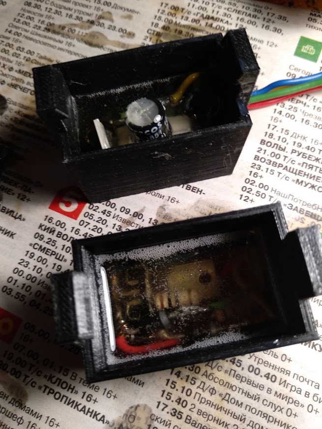

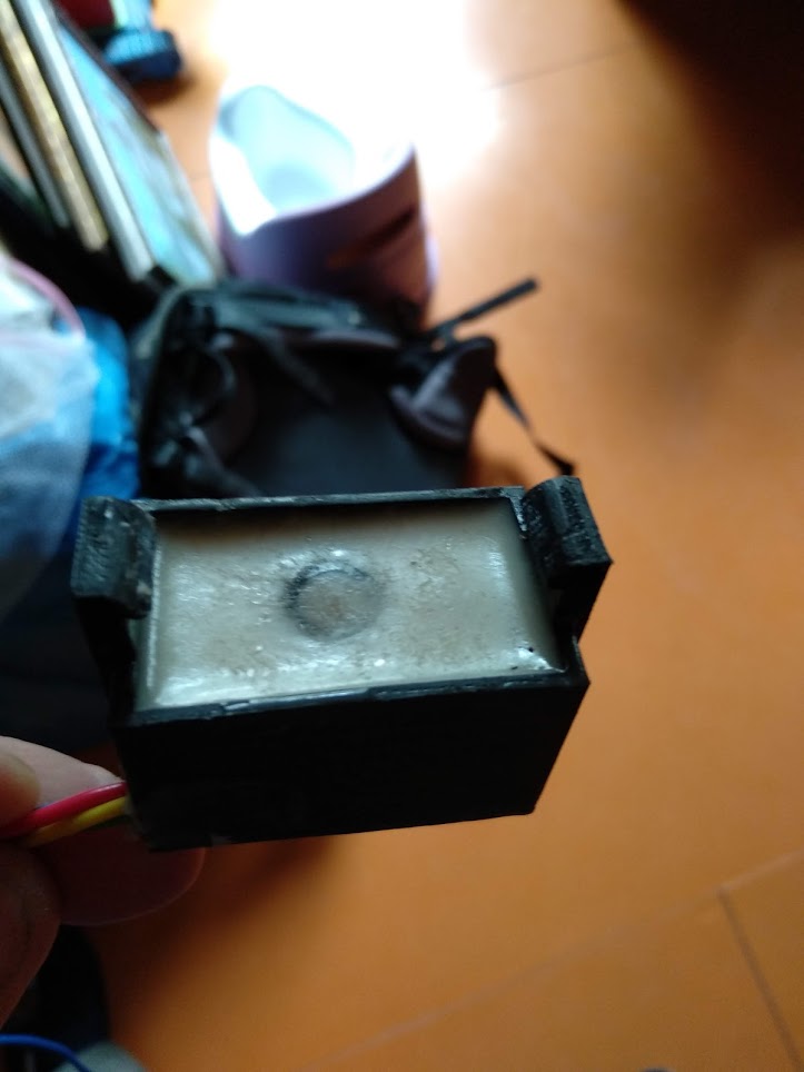

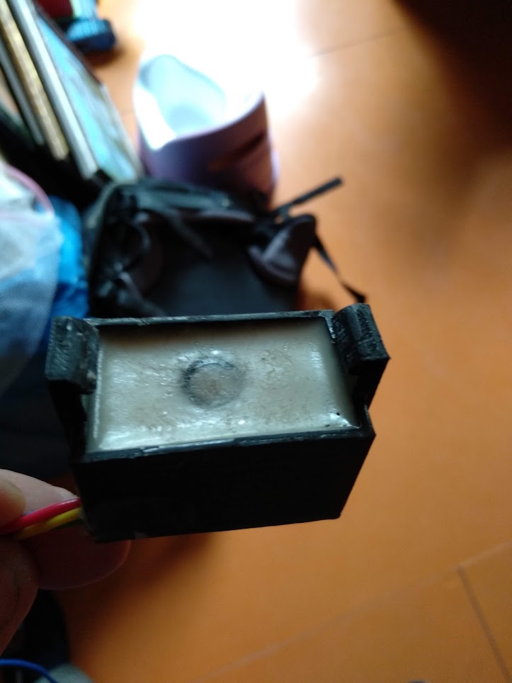

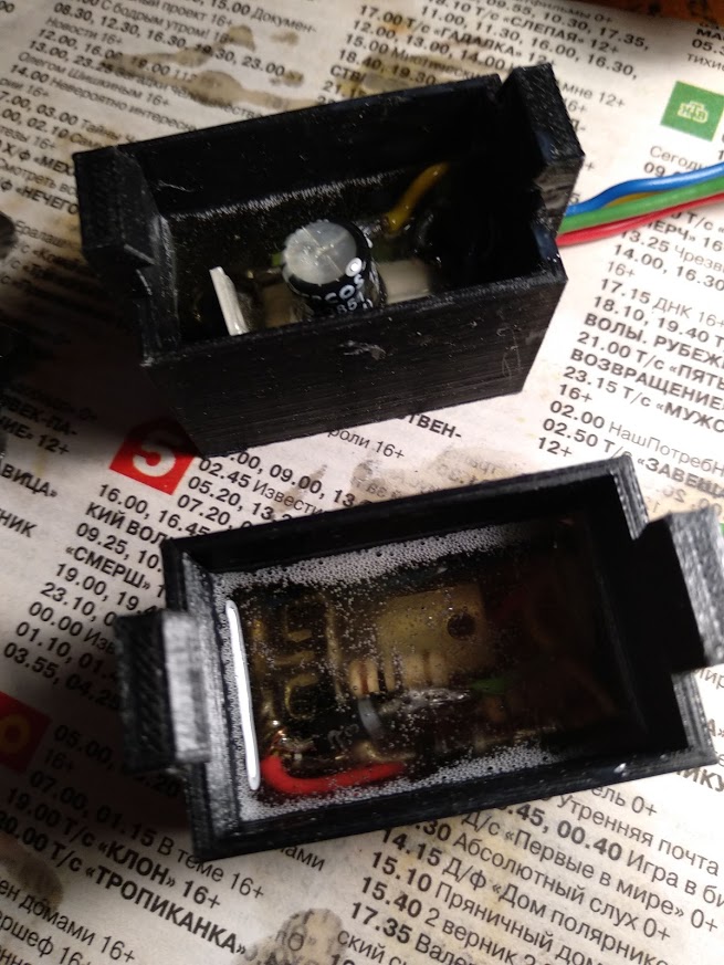

Коммутатор собран в коробочке? Чем он залит?

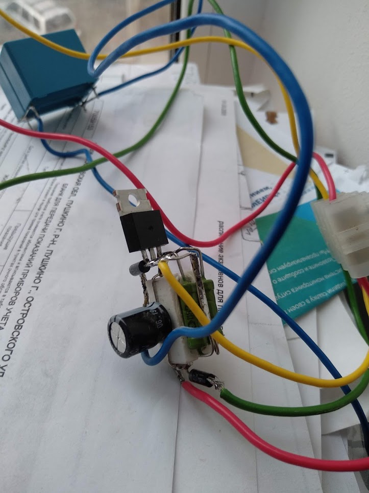

Залит эпоксидной смолой. Есть подозрения на механические процессы внутри? Я напаял несколько коммутаторов, первый по глупости разломал, т.к. думал, что искры нет (а я стробоскопом тогда поленился воспользоваться). Я после нагрева феном и разборки проверил этот коммутатор, он живой оказался. Ещё один запасной пока не залит, я его на воде и подключал тогда, когда заглох основной.

Скажите господа, "Надежная схема"- это зло, или добро? Есть ли опыт эксплуатации? Одно дело, если у меня где-то провод отвалился, а совсем другое, если с ней происходят необъяснимые вещи. Начитался разных критических мнений о ней. Теперь боюсь от берега отплывать. Особенно после этого случая.

Надёжная схема, не имеет к надёжности никакого отношения, так же как её автор к электронике.
Надёжная вот, её придумали японцы, работает десятилетиями.
Прежде чем заливать коробочку всю сборку нужно покрыть несколько раз лаком. Особенно места где стоят накопительные кандеры.Аналогичные случаи были. В квартире(пока тепло) все работает, после установки на мотор искры нет. Ремонтировал несколько таких коробочек. Это жесть! Похабный монтаж залит хз чем.
А есть какие-то аргументы? Примеры ? Статистика отказов? Это интересно, а не личность автора.
Как я понимаю, лаком покрывают, чтобы предотвратить хим. реакцию с компаундом, например если это силиконовый герметик. Но его категорически не рекомендуется применять. А эпоксидка чем навредить может, в плане химического воздействия. Делалось всё летом, при одинаковой температуре. Этого уж не понять. Нужно собирать, проводить испытания. Но у меня вопрос, не трачу ли я время впустую с этой схемой. Подскажите, уважаемые коллеги.
Может у вас эпоксидкой залито. Хотя в неё можно намешать всякого.... Обычно горе производители заливают термо клеем или силиконом. Гораздо дешевле

Залейте разведённую смолу в твёрдую металлическую ёмкость, даёте полимеризоваться, и поставьте в морозильник на ночь, утром посмотрите на образовавшуюся щель. Эпоксидка при изменении температуры рвёт монтаж и выдёргивает выводы из деталей.
Кислотный не рекомендуется, нейтральный можно. Сначала покрыть лаком, потом залить силиконом. Хорошо и не дорого автомобильным герметиком «автосил».

Уважаемый дмитрий22!
Мне очень неловко, что мой вопрос попал на Ваш канал в Ютуб.
Тем более неловко, что тема приняла такой неприятный оборот.
Я приношу свои извинения.
Уже второй год по крупицам собираю информацию, и пересмотрел все ваши видео. И видео других авторитетных товарищей. И сталкиваюсь с тем, что часто люди что-то критикуют, не приводя никаких внятных аргументов.
В одном из видео про надёжную схему Вы говорили в общем-то то же, что и написано в этой теме обсуждения про однокатушечную схему, отметив правда, что в магнитной системе нептуна её можно применять. Я осознанно собрал зажигание по Вашим рекомендациям. Запуск и работа мотора мотора отличные. Но возникает какой-то необъяснимый отказ. Надо тестировать дальше.
Ни в коем случае не ставил целью Вас задеть!
P.S. Спасибо за ответ про статистику.

Причин много. Наиболее частое. Намотка проводом б\у от счетчиков. Тиристоры,не аргумент ,что куплены в Чипе,и там бывает редко шлак. Китай Али- это лотерея по элементам.ВВ катушки б/у Ока. Не знаю почему,но отказов много. 99% самое распространенная ошибка-укладка проводов от катушек - перетирает основание маховика.
Статистика по Н.сх -примерно около 2000 шт.
По схемам на форумах. Есть схемы изначально выложены с ошибкой. Заведомой ошибкой. Для чего? Объяснение простое- это человек, маленький,не известный,толстенький,маленький,ни кто не знает, а славы хочется. В кратце- это человек просто гавно:hahaha:
Теперь по заливке смолой. Если залить ведро смолы, то на ней можно будет спокойно пожарить картоху. :hahaha: Чем больше масса, тем больше темп. при застывании. Смолой заливали все блоки на воен.производстве. Даже спорить не буду,это не теория,это многолетняя практика радиомонтажника в НИИ. Самый простой пример-МБ 2-залито смолой. МБ 22-залито смолой и т.д.и т.п. Не говоря о китайцах,у тех всё залито смолой. Другой вопрос по заливке смд. Какой там используется припой? Вот вам и ответ,почему это не используют при этом монтаже. Там используют компаунд.Компаунд мягкий? Да. Вибрацию передаёт? Да. Использовать на технике с этим действием можно?...............
Каждый год ,одно и тоже. Пропитка воском,смола,схема 3.
Всем не болеть!!!!

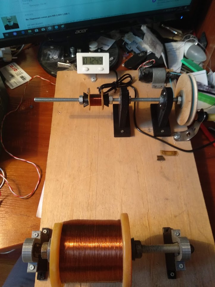

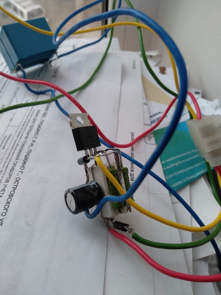

Я наматывал на станочке собственного изготовления, в навал. Концы выведены через тонкую трубку, место вывода залито каплей эпоксидки. Сверху надета термоусадка, так что провод надёжно зафиксирован. Когда я заглох, первое что сделал, проверил сопротивление катушек мультиметром. И не обнаружил межвиткового замыкания. После смены коммутатора опять же мотор завёлся. Можно ли отбросить версию межвиткового замыкания?

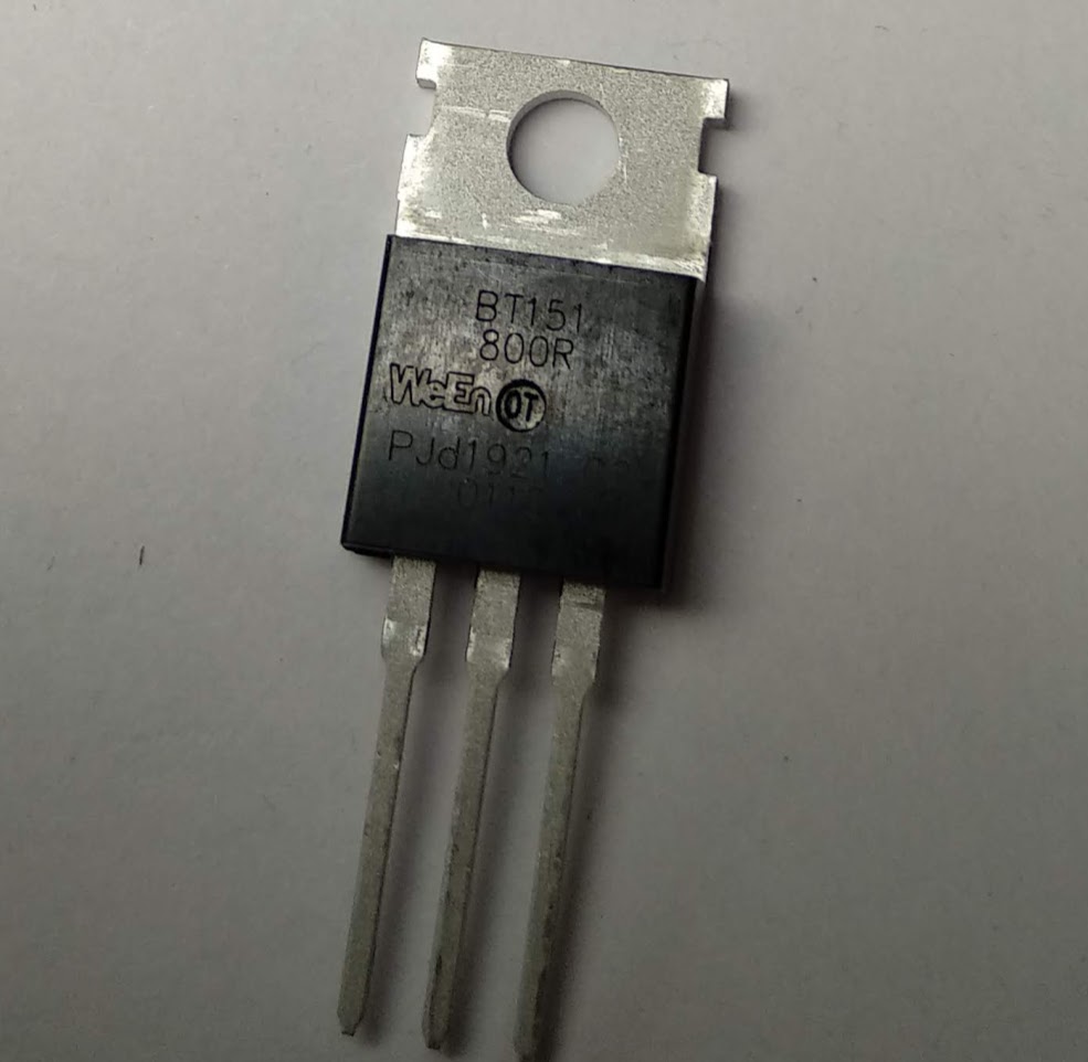

Дмитрий говорил, что тиристоры лучше всего ставить филипс. Заказывал в Дельта электроника (Москва). Но привезли не филипс. Фото прикрепляю.
Смд нет. Спаял так. Добавлял касторовое масло сначала (советы из интернета), но как-то мне это не понравилось. Эпоксидка белеет
