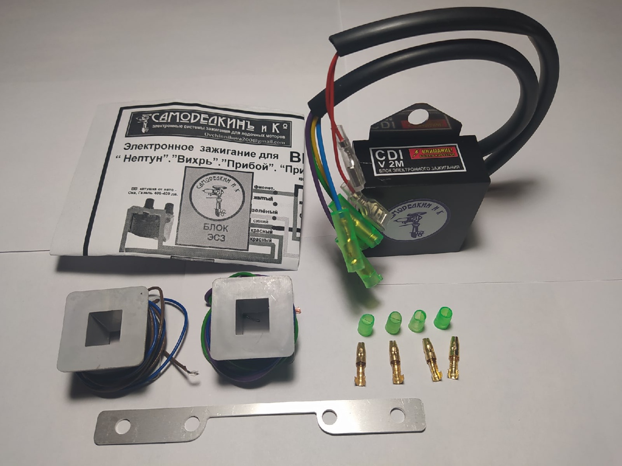

Дмитрий говорил, что тиристоры лучше всего ставить филипс. Заказывал в Дельта электроника (Москва). Но привезли не филипс. Фото прикрепляю.
Смд нет. Спаял так. Добавлял касторовое масло сначала (советы из интернета), но как-то мне это не понравилось. Эпоксидка белеет
тиристоры пользую NXP/ у китая как на фото много левака:))

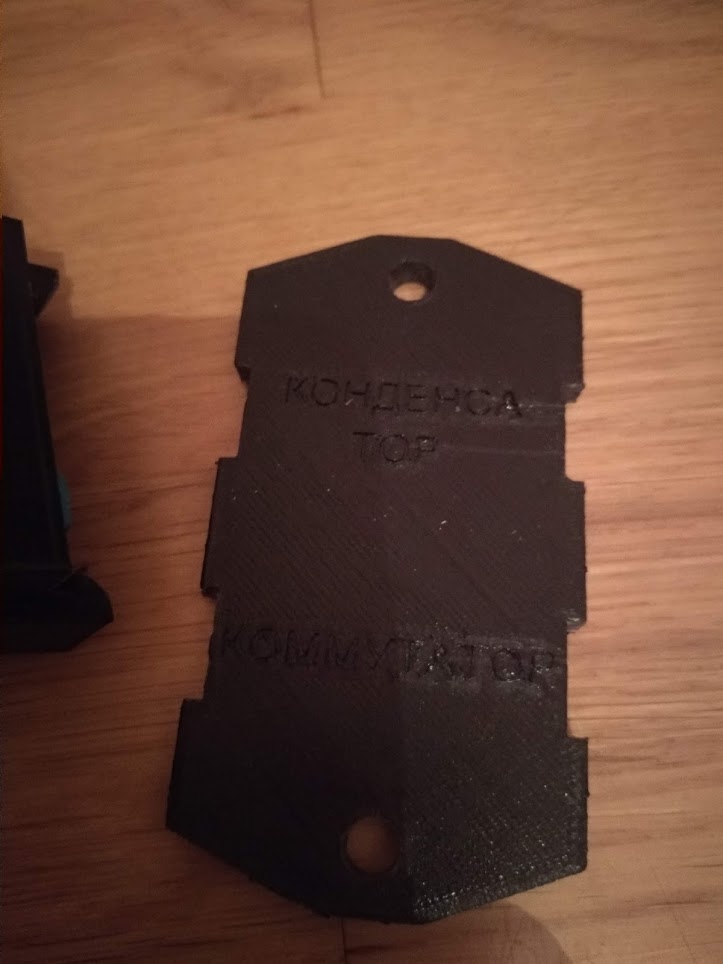

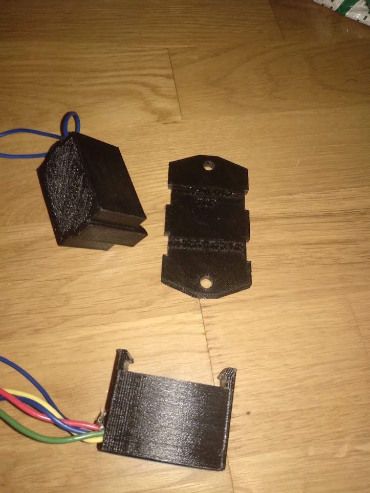

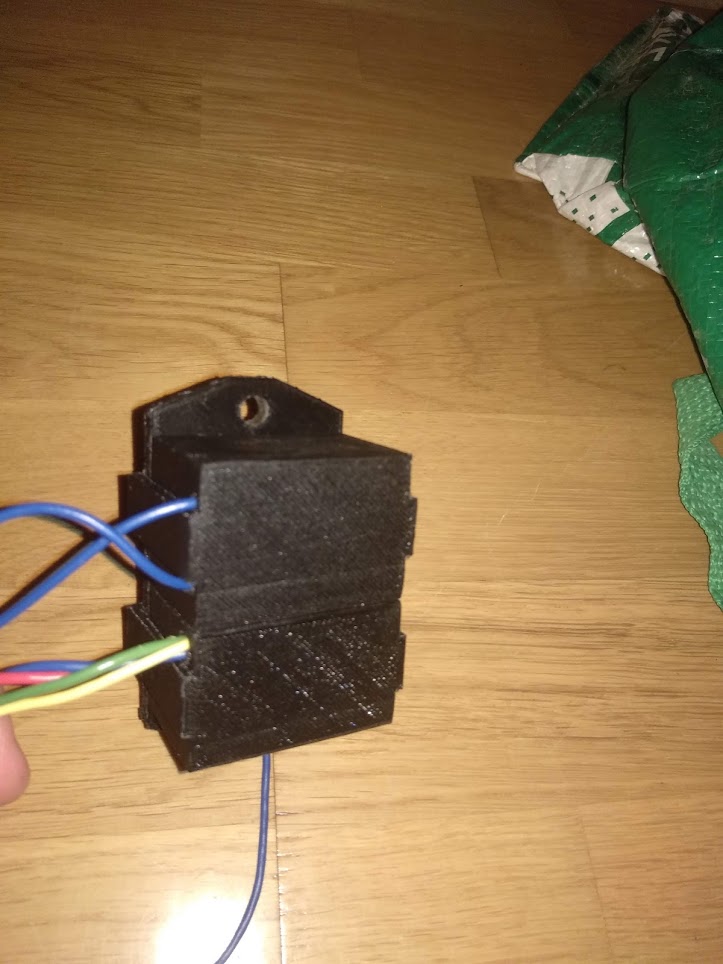

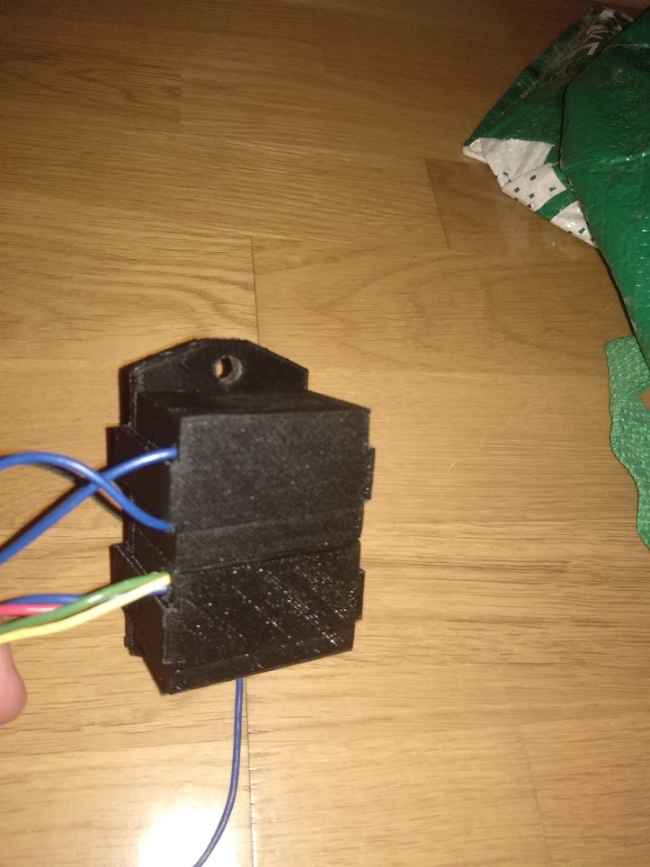

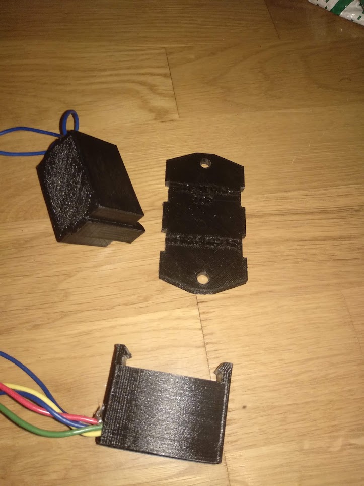

Кстати, прошу оценить идею коробочки. Тут на авито видел объявления, где коммутатор в губке из-под обуви :lol:
Конденсаторы и коммутаторы в раздельных блоках , не вижу смысла их выбрасывать при замене. Блок быстросъёмный.

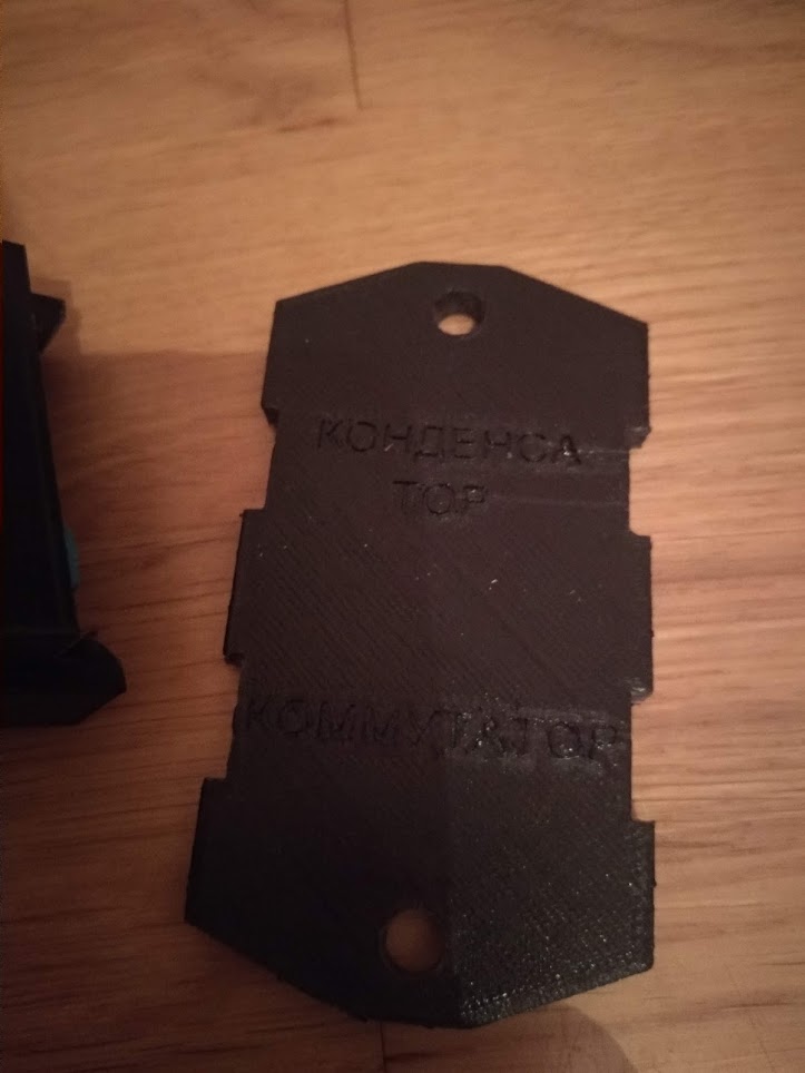

Оч. хорошо. На 3д делаю только иномарочные. На сов. моторы при большом объеме и три принера не вытянут.
