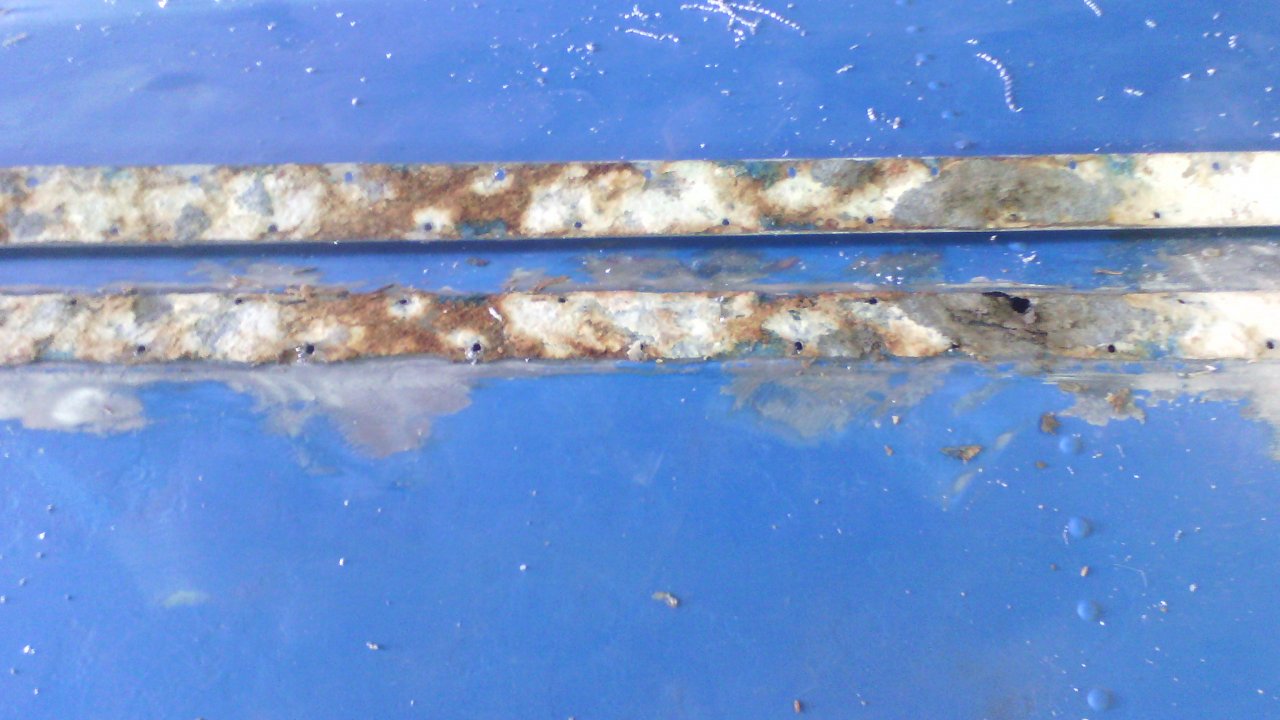

494 и купил гнилой прог и собрал его на вытяжных. Хрен его переубедить, что это не верно.
А так.... Своими глазами видел что происходит с вытяжными за несколько лет. Жрет их коррозия на корпусе из дюраля.
Ну я думаю что бы их не жрала ржавчина может их герметиком промазать так сказать за герметизировать. Я с дуру набрал герметика 3 тубы вот как раз можно заклепки промазать все что бы они не ржавели. Хотя странно они же вроде как алюминиевые.

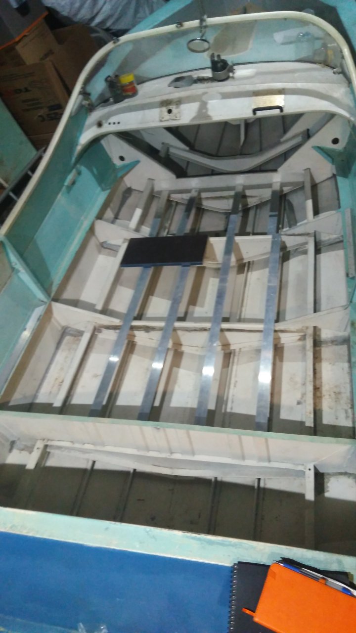

Ну вот вроде нарезал каркас для пайол. Покрытие на пайолы решил использовать композит т.к. достался бесплатно толщина 3мм но он достаточно прочный. Клал кусок и прыгал на нём вроде ничего держит. Так что дело идет потихоньку. Далее работы по снятию старой краски с бортов в кокпите т.к. этот голубой мне не по душе. Думаю делать светлый может даже белый.
9 748
6 524
Краску не снимай, если не отслаивается. Замути скотч-брайтом, грунтани акрилом или другим грунтом в один слой и крась. Кислотник здесь не нужен.
