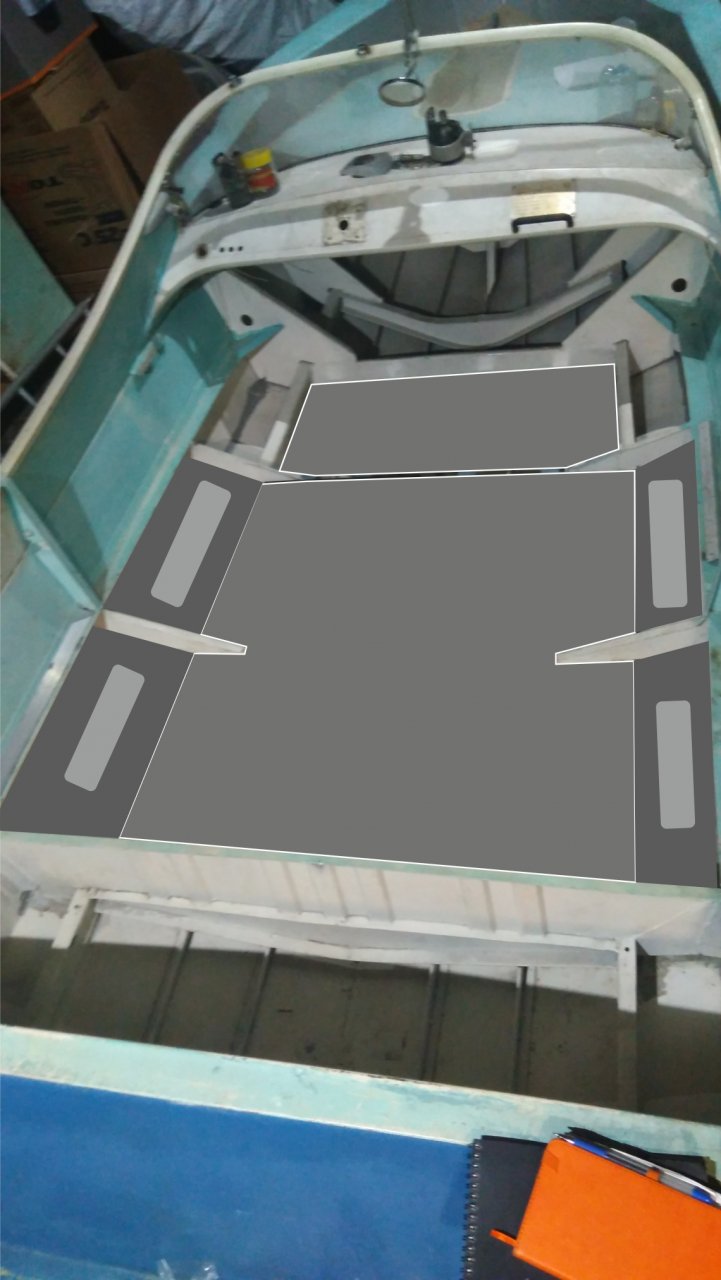

Будет два раздельных сидения как в машине короче говоря. А в заде будет одна банка как и было. Нормально все будет думаю. Сегодня разрисовал как буду пайолы делать. Нормально места будет я уже прикинул что к чему

Так если так сделать то высота от пайола до банки будет очень маленькая и получиться что колени высоко будет очень не удобно. Я из-за этого и буду композит стелить что бы высота нормальная осталась. А то как на скамейке в школе колени на уровне головы :)

Обычный рекламный 4мм стенка алюминия 1мм на сторону. Просто бесплатно отдают знакомые буду из него делать. На 33стр показал как планирую делать на фото.

Ну вот провел испытания композита 3мм. Могу сказать что он конечно тонковат для настила пайол. Решил я от него отказаться буду стелить фанеру. Вот только хотел бы узнать 6,5мм нормально будет или все же лучше 9мм? Хочу в пятницу поехать купить уже фанеру и начать её кроить. А то у нас уже как пару недель весна на улице во всю, лёд сошёл везде, открытая вода и это все говорит о том, что надо бы по быстрей уже доделывать лодку и ехать на рыбалку.

Но у меня ребра жесткости через каждые 20-30см идут. Просто не хочется сильно нагружать лодку. Просто интересно будет ли 6.5 мм прогибаться или нет. Ну и там кусок будет цельный лежать 1200х1110мм. А передней части кокпита будет 820х850мм.

Так. То что пайол должен быть не гладкий это само собой иначе можно получить травмы чего вообще не хочется. Просто между 6,5мм и 9 можно сказать 2мм разница но при учете в общем весе можно сэкономить. Я просто борюсь за то что бы не регистрировать лодку в гимс поэтому и хочу выиграть в весе пайол. А что вы скажете на счет того что бы борта не красить а покрыть карпетом? Нашел фото в интернете где так делают и даже на неман 2 видел. Он же вроде воды не боится и смотрится уютненько.
