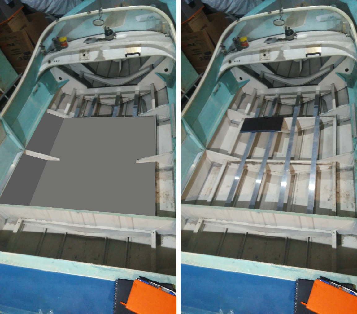

Что задумал? Какой сплав? Есть нюансы, в т.ч. с загибом.
Хочу боковые части зашить тоже, но для этого мне надо угол изменить на уголке алюминиевом 2мм уголок.
9 764
6 573
А вот на этой лодке я бы этого не делал. Она и так маленькая, потопчины нет, места сожрет много и вес увеличится.
Веса она вообще не добавит т.к. толщина материала которым я буду обшивать 3мм и это не фанера а композит. А там я сделаю ящички будут открываться под всякую мелочевку.
Ну не знаю, куда проще купить пластиковый ящичек и хранить все там. Я бы вообще полочки убрал и не зашивал бы борта, но на моей лодке они часть силового набора.
Так я только то что внизу хочу закрыть и все а сами борта или покрашу или карпетом покрою.
В таком случае что за композит толщиной 3 мм, который выдержит вес капитана и как минимум одного пассажира? На ум приходит, пожалуй, только АМГ 6...
Я бы сделал ровный пол без этого изгиба. Это облегчит установку кресел и позволит их прижать к борта и значительно улучшит обитаемость.
Второй вариант сделать боковины откидными на петлях или легкосъемными. Между палубой и этими боковинами просится щель для вентиляции подпалубного пространства и стока воды.
Корме того, Там можно пробросить коммуникации. Я стараюсь сейчас сделать так, чтоб доступ к ним был не очень сложным, а в идеале, чтоб туда не лазить вообще.
Ровный полностью пол не вариант т.к. очень маленькая высота тогда будет. Тем кто сидеть на задней банке у них колени выше головы будут. Не с этой лодкой.
Ты меня не понял ровный пол по заводскому уровню должен лечь с вырезами под силовой набор. Глянь тему Неман 2 на Байкале. Там на первой странице фото. Вроде принцип, Как я предложил.
Так в таком же уровне будет пайол задний а передний ниже на 20см.

И для чего тебе тогда уголок гнуть?
Для того что бы потом фрезеровочный лёг плавно от пайола на борт. Как на фото. 90 градусов много угол нужен 60 примерно. Буду пробовать делать
