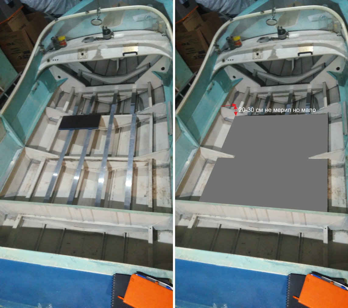

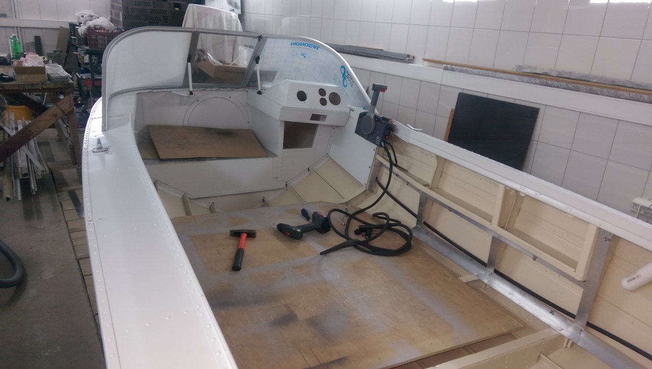

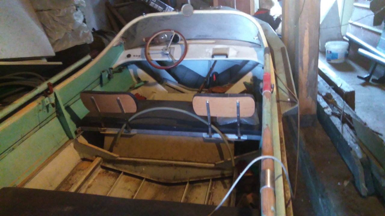

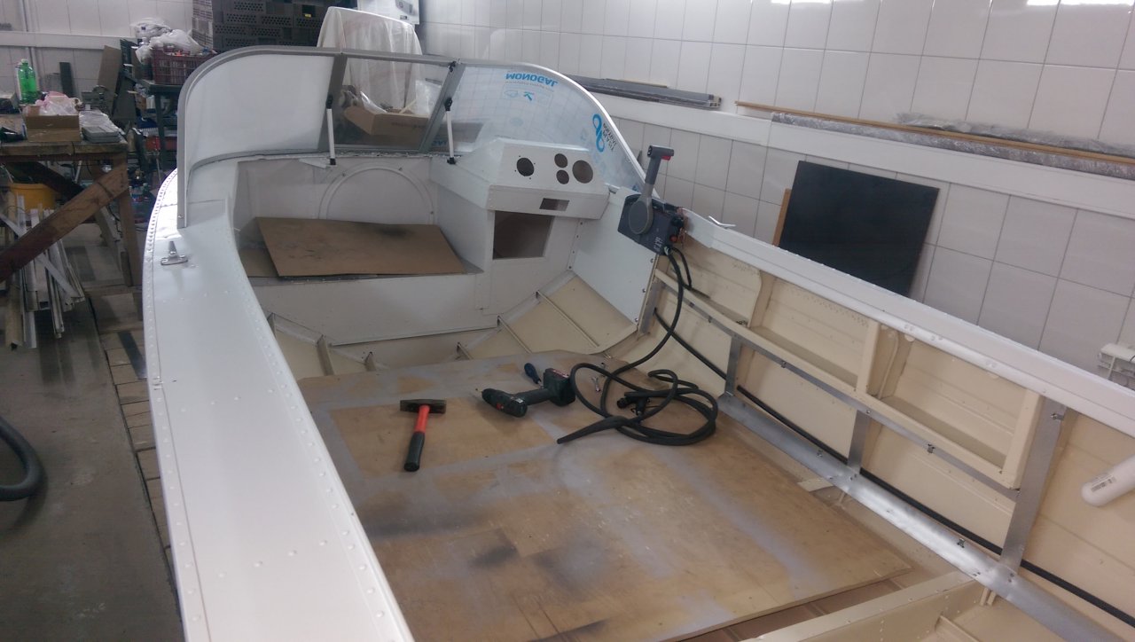

Да, я бы с удовольствием бы сделал рундуки но нет такой возможности. Как показал на фото линия которая идет от борта это высота на которой уже должна сидеть пятая точка, само сидение тоже имеет высоту поэтому видимо рундуки не вариант делать.
2 112
Сядь в лодку на "ящик", посмотри высоту комфортной посадки, соотнеси это всё с высотой стекла.
Померяй всё по месту, будет понятно какой высоты можно ставить сидушки.

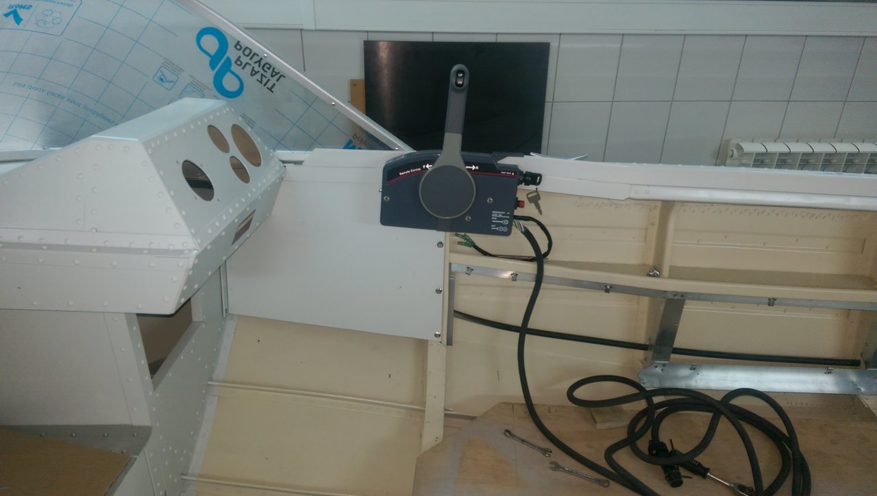

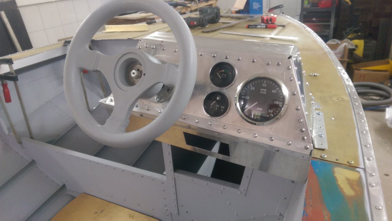

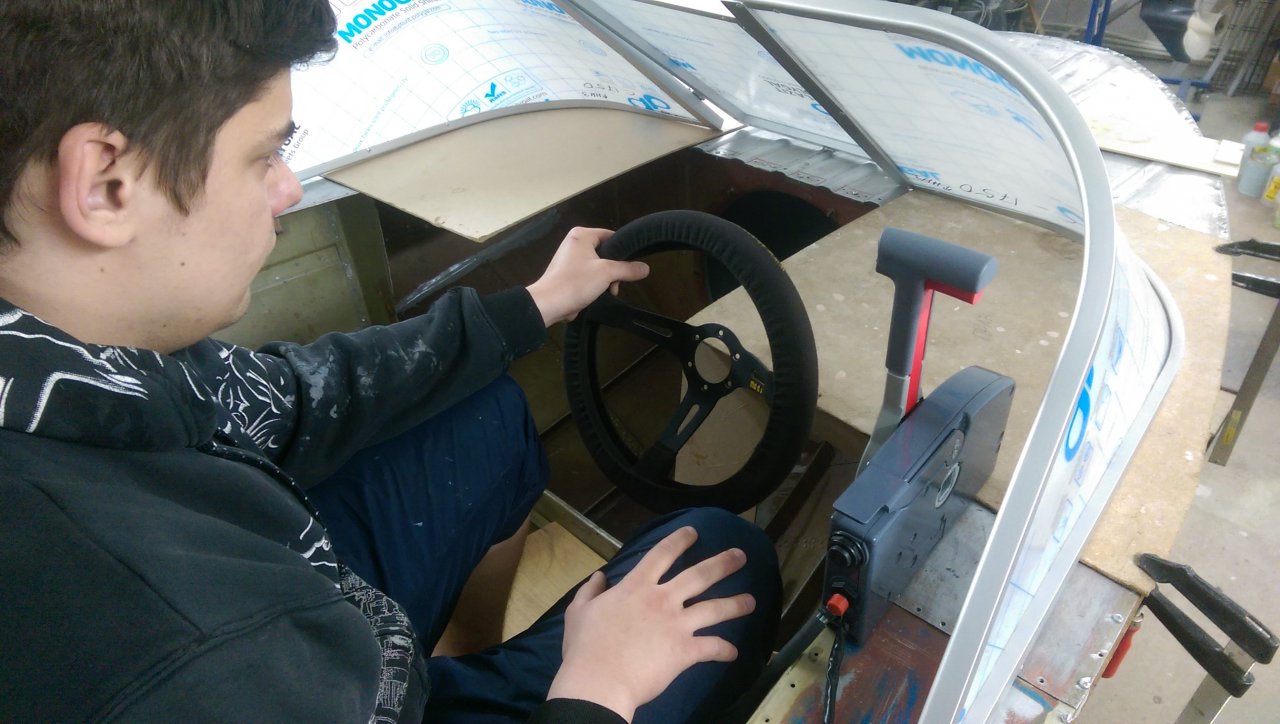

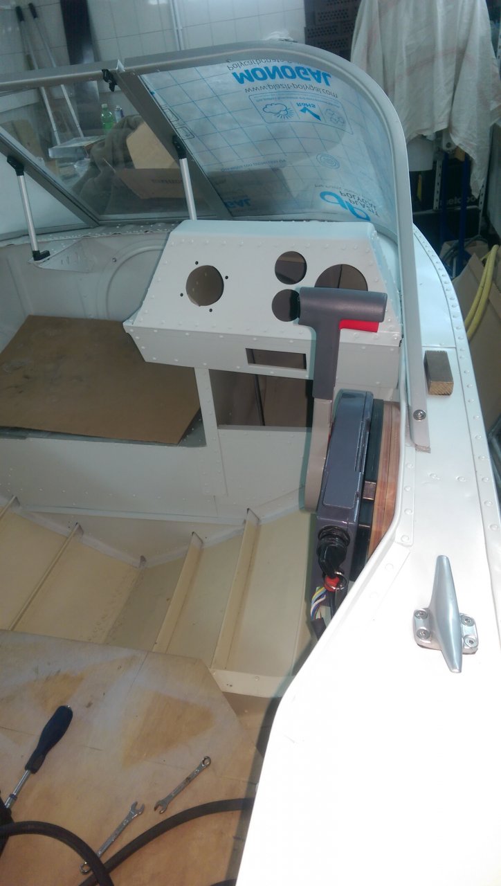

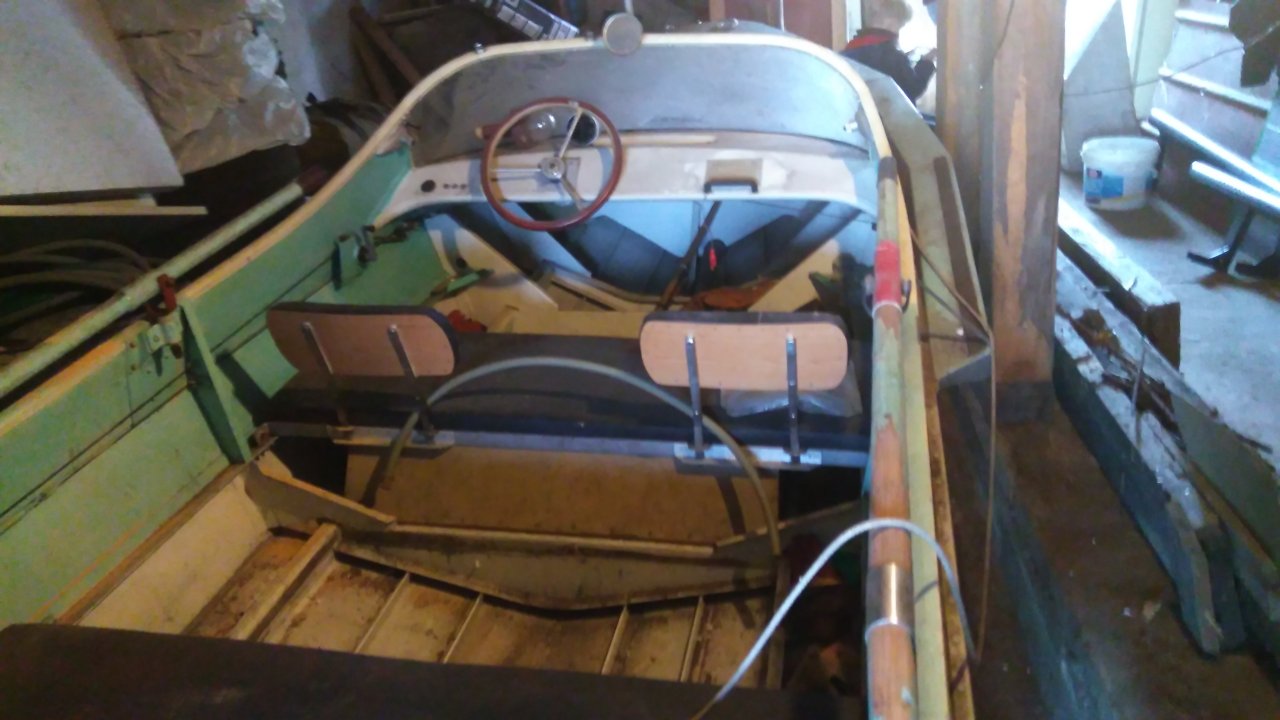

Только все это нужно проделывать имея руль, извините, штурвал и машинку, чтобы не было мучительно больно потом.

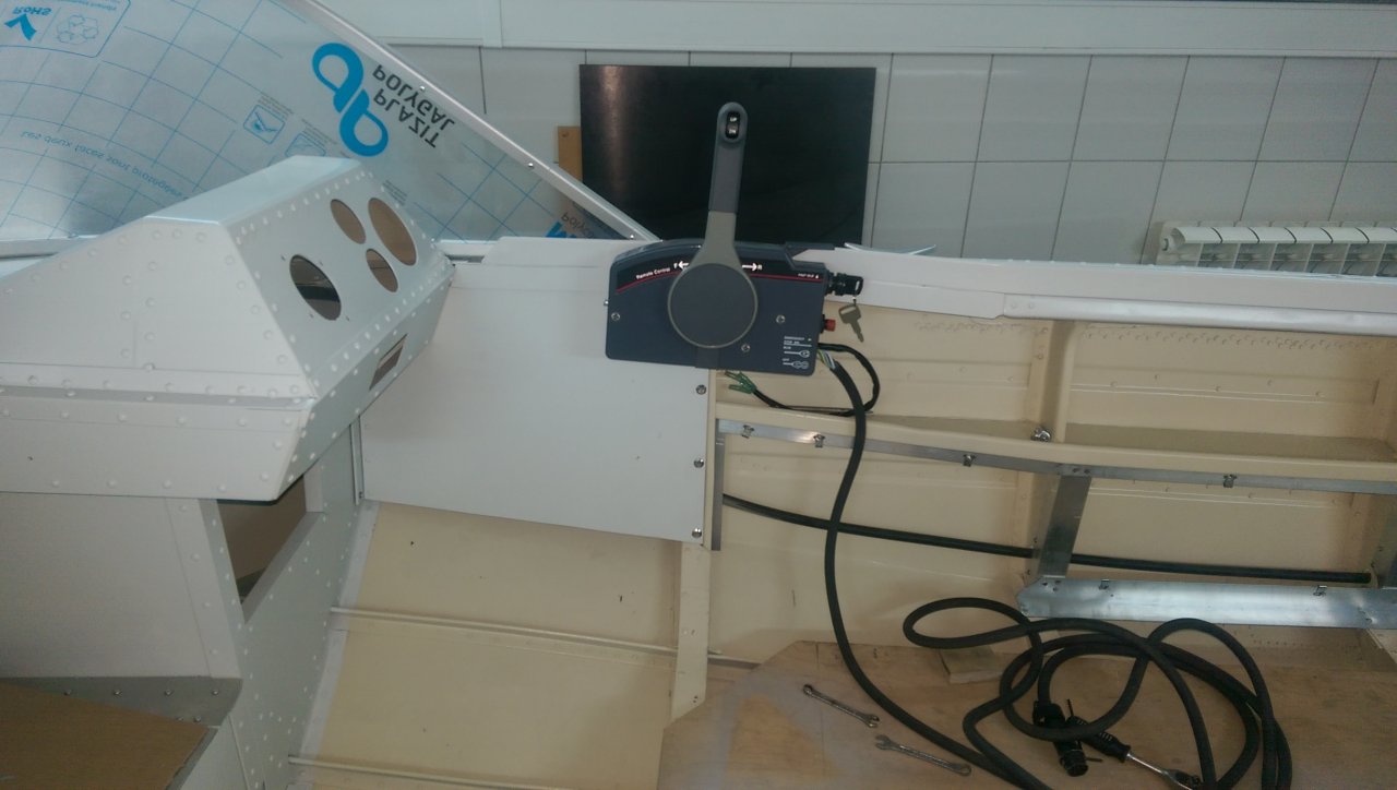

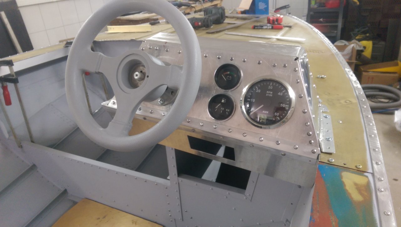

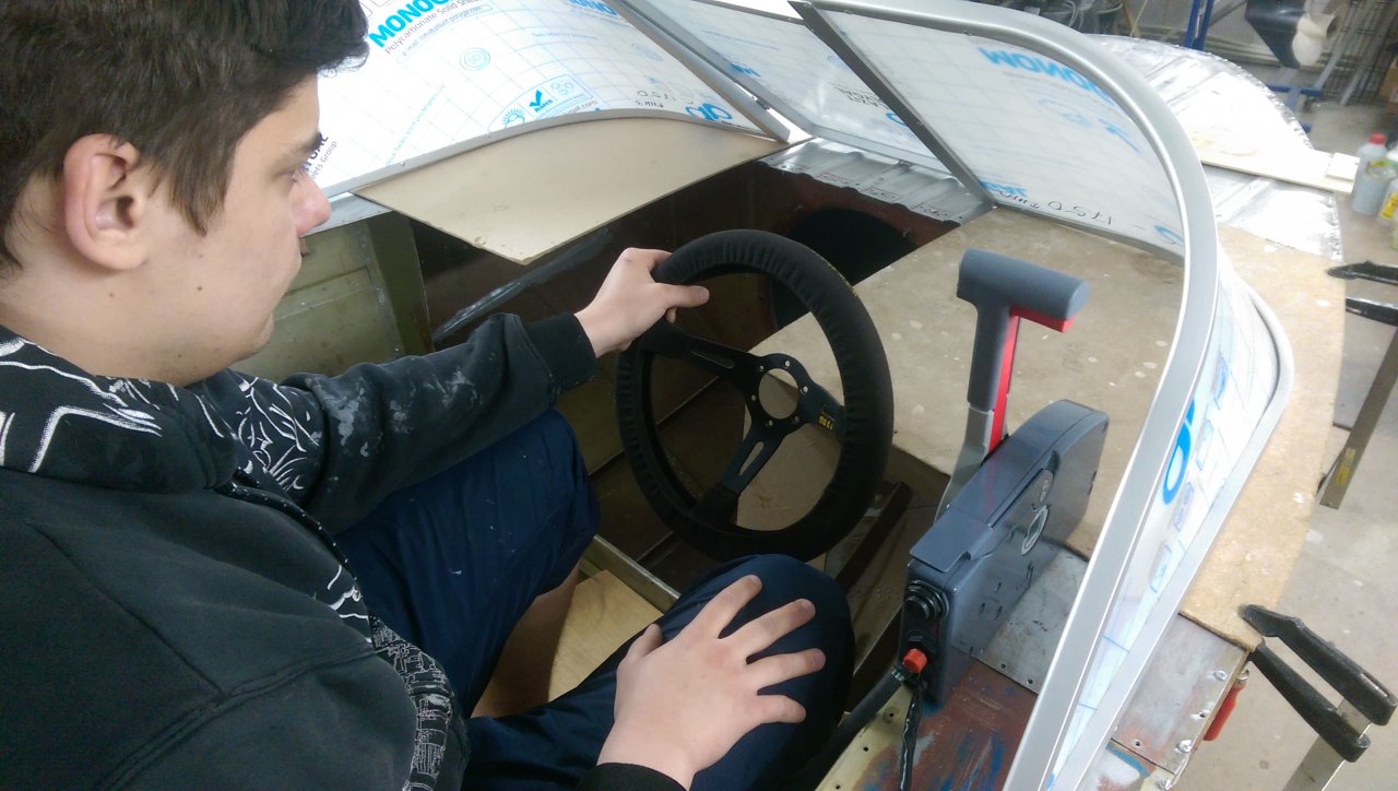

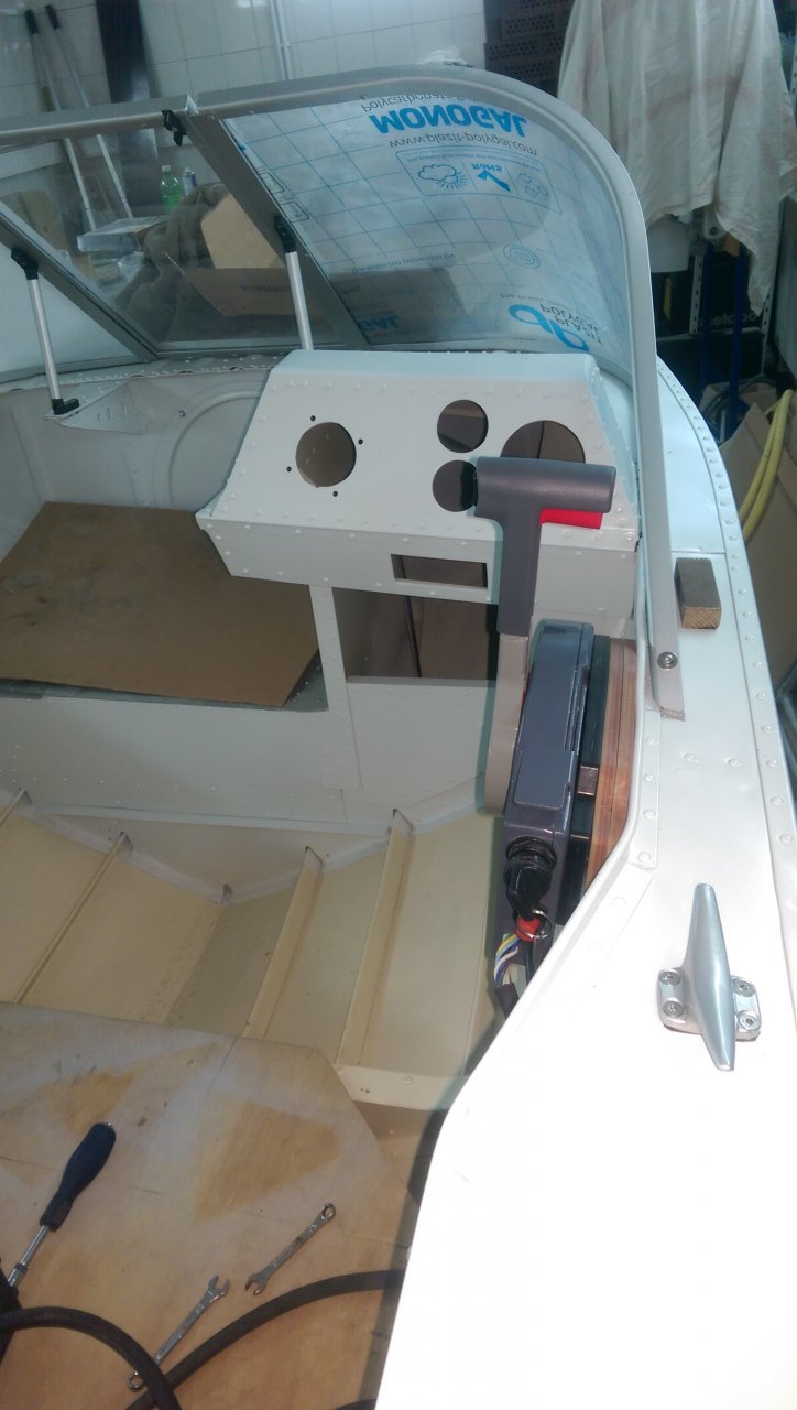

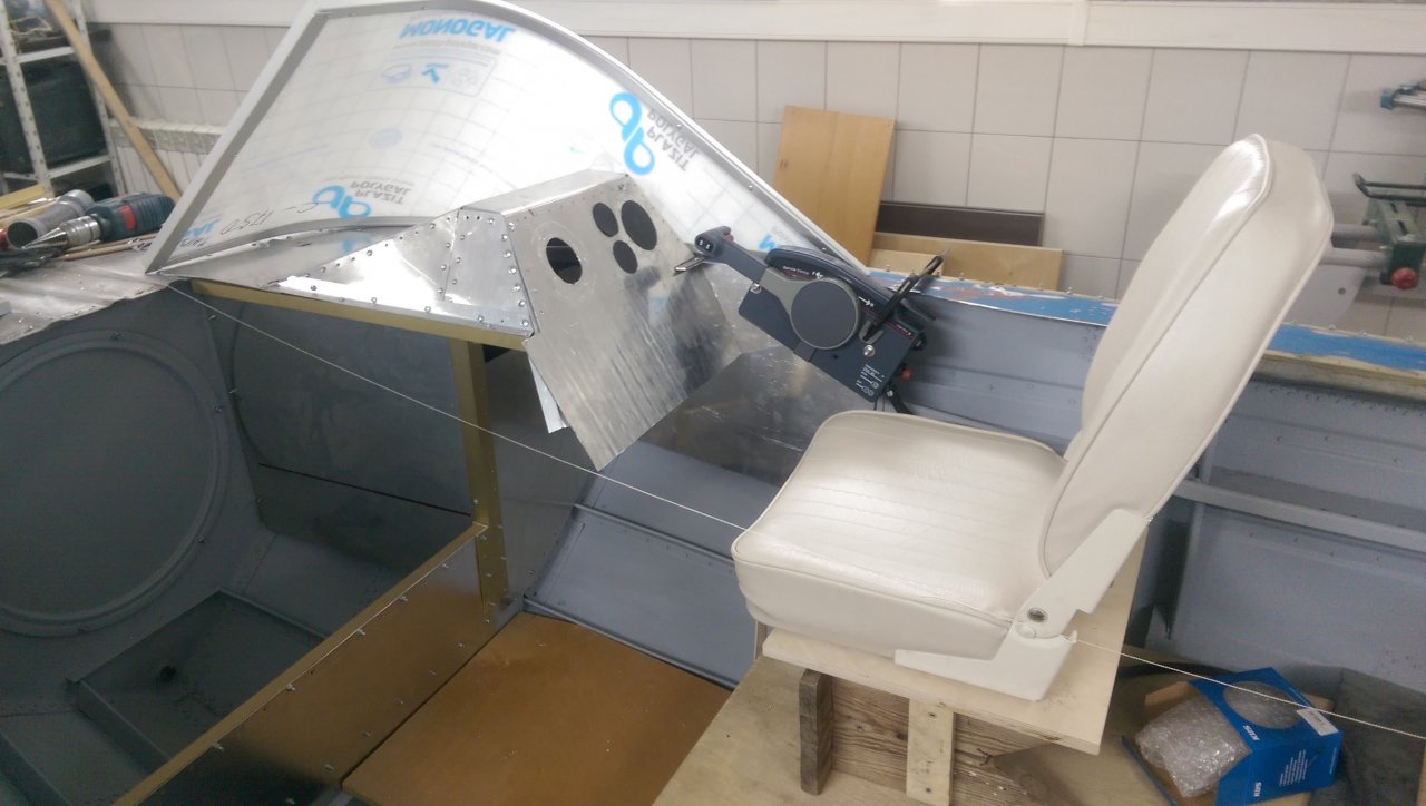

Если сделать рулевой пост выше, задать иной наклон парприза и использовать самый маленький штурвал и миниатюрную машинку, все должно получиться. Решений много, все они разные по сложности исполнения. Вот например мое. Кое что подглядел, но такого нет ни у кого.
Из этих фото можно представить, Как это делается и как это муторно. Сдвигая или добавляя один элемент, получаем совершенно другую картинку.
Все можно сделать проще и практичнее. Я решал параллельно проблему прослабленного носа, срезанного предыдущим владельцем.

Мой друг! Тебе предлагают красоту, но не для Немана, зачем грузить лодку! Это не та лодка, чтоб эксперементировать, ей нужен оптимум. У тебя и так загружен нос....
4 199
Борис, это не муторно, это самый кайф, прикидывать и планировать. А воплощать еще кайфовей.
Почему-то ожидал, что кто-нибудь ткнет пальцем, что это другая лодка. Да какая разница! Люди воплощают свои идеи в разных проектах. Смотрим, думаем и примеряем на себя разумный компромисс. В данном случае удобство посадки - вес, прирост которого составит около 0,5 кг, если конечно не лепить это из фанеры. Говорю же, нужно подумать, Как изменить угол наклона рулевого колеса. Вторая подсказка - увеличить поворотный вал, Как это Докер сделал в одном из своих проектов. Комбинация этих решений решит проблему посадки для любой лодки. Ну и не забываем, что под ногами пол можно сделать ниже основной палубы.

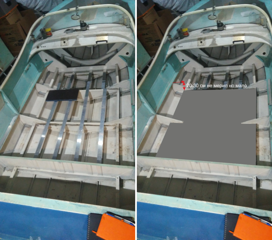

Ну я собственно так и хочу сделать пайол под ногами ниже на 10см основной палубы. Короче говоря если посмотреть вот на это фото то там все видно как идет родная передняя банка. И видно расстояние, думаю что буду собирать все же два рундучка мелких по 20см высотой. Хочу что бы чуть ниже был чем родной мне было бы удобно. Сегодня ездил и поставил родное обратно и посмотрел что да как. Родное решил убрать по причине того что нужен проход что бы не лазать через банку.
