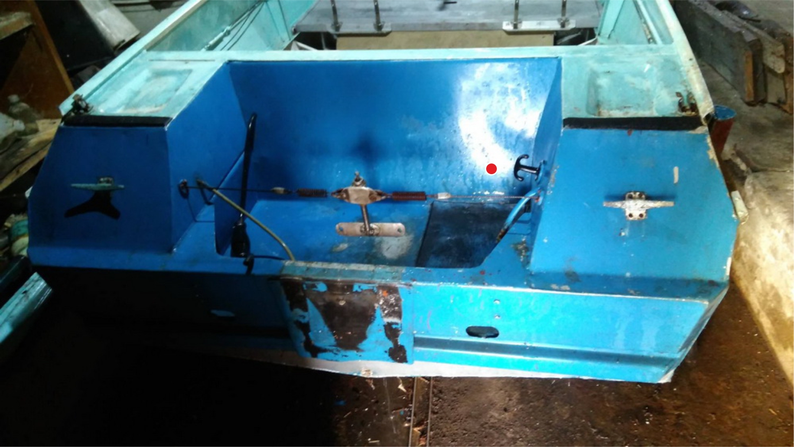

Тут Саша, как тебе удобнее. Да и пользоваться им при хорошем днище нужно только в дождь
Ну через транцевую доску я не буду. А вот сюда бы вывел. Отметил красной точкой
4 200
Согласовано))) Но при прочих равных, чем выше, тем лучше. Однако у меня ровно в этой точке. Если не забуду, сфотаю, когда буду в деревне.

Ну если рецесс не течёт. И если производительность помпы позволяет сбросить воду через шпигаты в транце, то конечно. Это вопрос эстетики.

Ну если рецесс не течёт. И если производительность помпы позволяет сбросить воду через дыры в транце, то конечно. Это вопрос эстетики.
Ну помпа будет мощная у меня стоять 1100GPH. Ну может как то под шлангом который от бака идет на фото.

Выброс воды с помпы лучше делать за борт. Со стороны руля. Максимально выше.
