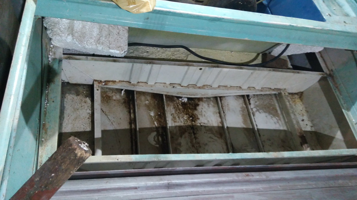

Спасибо вам большое за поддержку. И так задачка для специалистов. Как вытащить задний блок плавучести не повредив его и не пилить лодку..
Тут появились мысли что его прям туда жидким залили а он там встал просто. Ну или вставили а потом заварили шпангоутом.

:)А зачем его снимать? И что бы не повредить.?
4 200
Уверен, что нужно вынимать? Может, там и оставить, если под ним ничего чинить не нужно?
Ну вообще хочу посмотреть что там и как. Да, ладно шучу я. Я туда буду ставить помпу возле сливной пробки. Вы подскажите мне пожалуйста по поводу вывода шланга с помпы. Я же могу его в транцевый отсек вывести правильно же? Он же у меня самоотливной.

Ну стремление Саши освободить кормовой отсек понятно. Хочет места. Но это не правильно. И особенно с Неманом. Поверь. Безопасность выше твоих хотелок. И даже бак я тебе не советовал убирать только по причине его использования как дополнительного блока плавучести. Это Неман Он короткий. Он страшно не любит воду внутри.

Юз, туда, где эти блоки в Немане лежат, ничего кроме них не засунешь. Если течи там нет, лучше и не вынимать .
