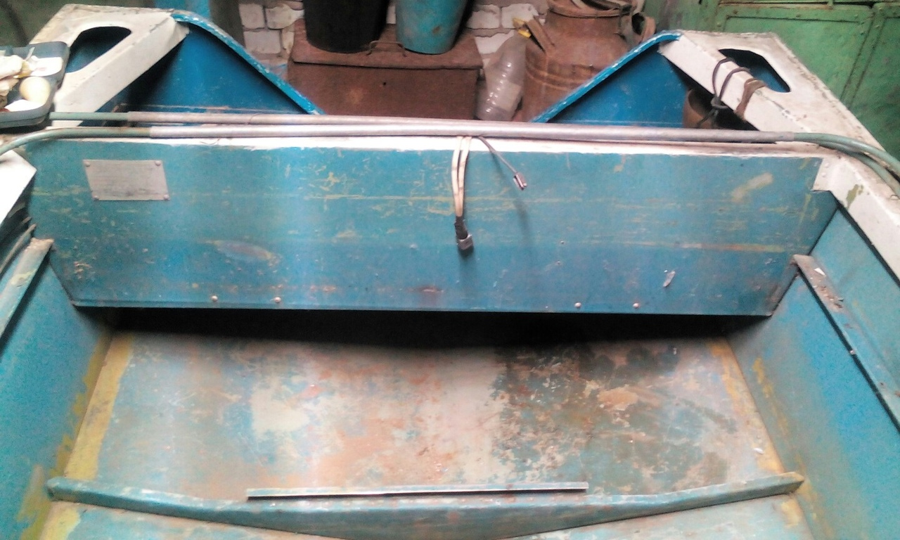

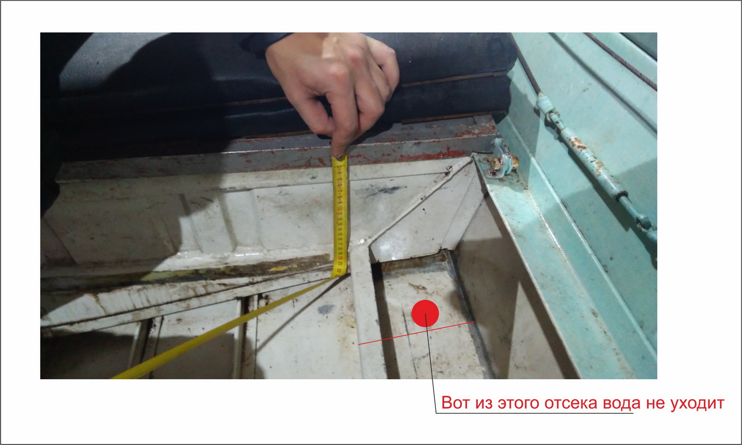

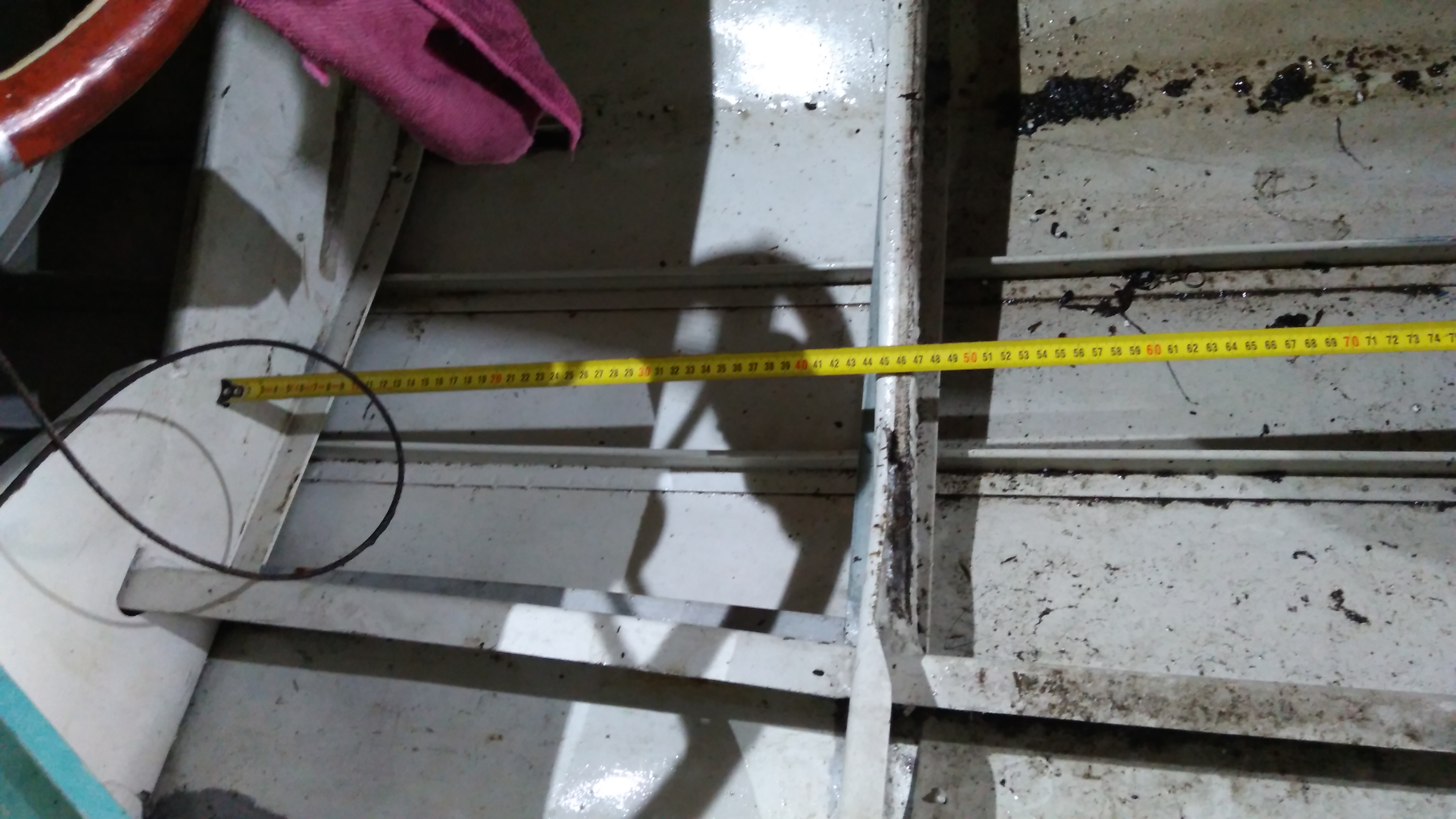

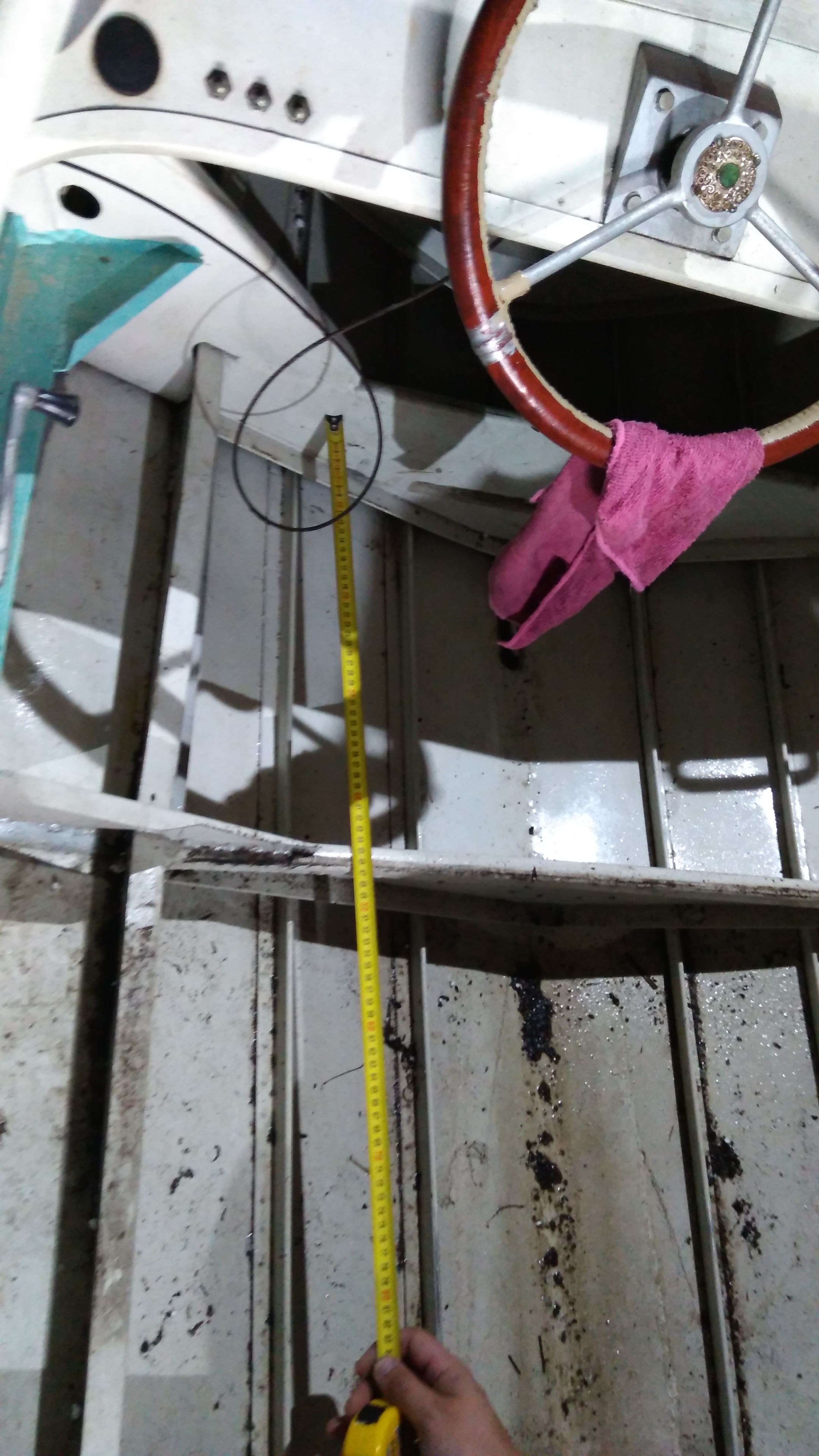

И так! Сегодня был спуск на воду. Все прошлом вроде бы хорошо но мне кажется что есть течь где-то. Еще проблема одна не могу понять почему так. Если стоять и смотреть на задний рундук по по самой крайней вдоль правого борта идет отсек на фото покажу в нём вода и если я руку засовываю прям под транцевую часть то там нет разрыва что бы вода уходила в центр а потом через пробку он как бы этот отсек изолирован почему так не могу понять и не знаю что теперь делать. Помогите завтра планирую поехать опять. . Про сфоткать мотор без крышки тоже помню завтра сделаю.
Под 15 меркуром идет 30км в час на максимуме с скоростным винтом.
Конечно,вода из того отсека не уходит,отверстия для этого нет
Ну понятно что его нет раз она не уходит. Только вот не понятно почему когда его изготавливали не сделали там отверстие. Странно как то. И еще один странный момент что у этого отсека есть такой же только на другом борту в нём вода не остается и стекает под транец.

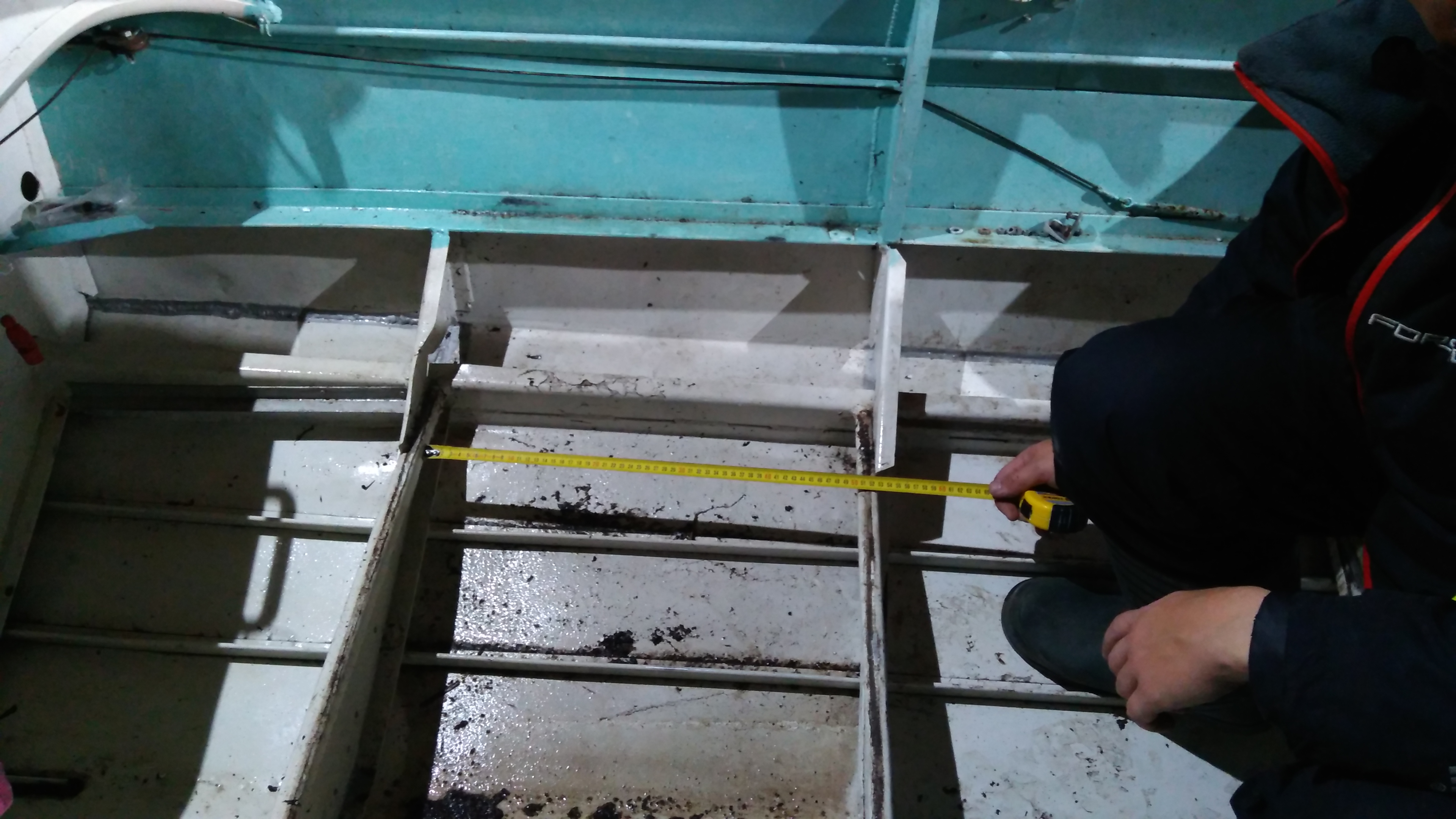

Я собрался завтра ехать покупать уголок алюминиевый вот нужна ваша помощь. Есть два варианта материала АД31 и АМГ5 какой лучше брать и вообще в чем разница между ними толщина одинаковая 3мм
Лодка сделана из АМГ-5
Ну то что катер сделан из АМГ5 я знаю. Тут речь идет не о создании катера а для каркаса пайол. Может и обычный угол который АД31 подойдет?

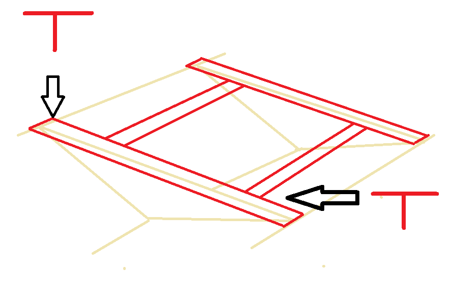

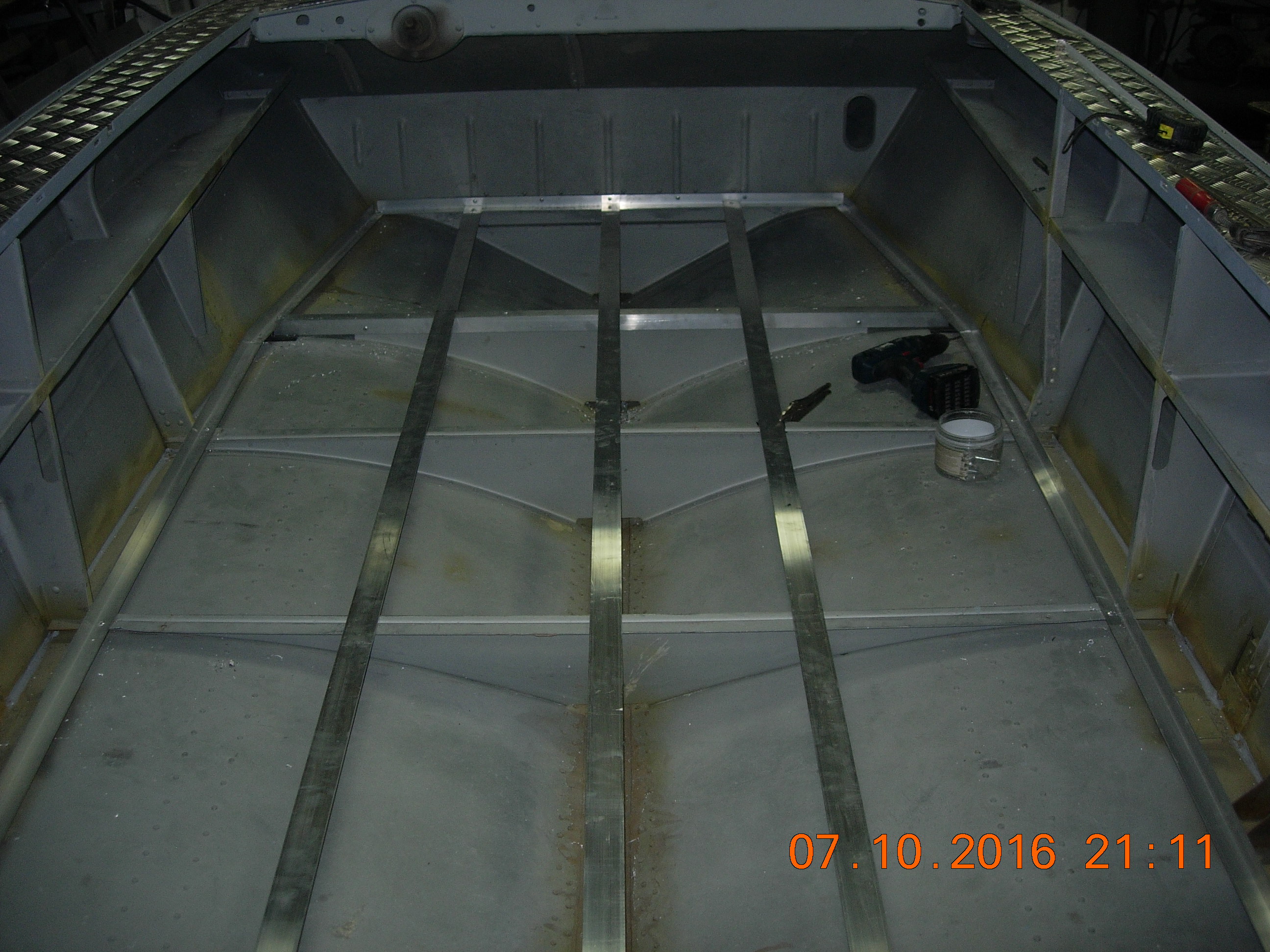

Такая же проблема с усилением пайола и у меня на "Серебрянке-3". Корпус амг5. думаю ставить Т-образные профили из алюминия. приваривать не буду. Как вариант-усилю шпангоуты этим же профилем поперёк и ещё между шпангоутами шпацию тоже под фанеру усилю
Так их не так надо ставить. Там где на картинке Тавр там надо крепить уголок а как раз тавр поперек.
логично. тавр можно и в продольном направлении ставить. Я просто не совсем в курсе как на "Немане" а вот у меня на "Серебрянке" шпангоуты слабоваты. они к пайолу загнуты и вот если я тавр поставлю то он у меня будет и на полку упираться и на шпангоут и площадь бОльшая будет для крепления фанеры. Но это на "Серебрянке". на "Немане" наверняка иначе
На фото. такие вот "жидковатые" шпангоуты на "Серебрянке"

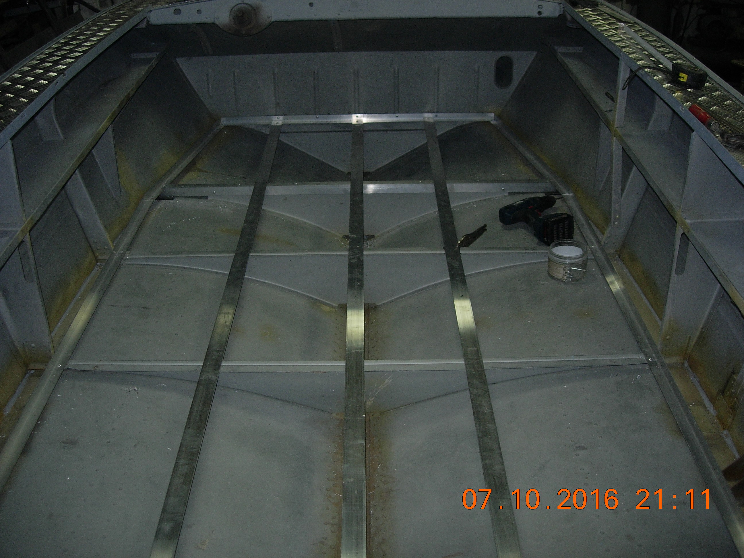

У меня вот так

судя по всему конструкции силового набора лодок схожие
Так если тавр положить вдоль лодки и пропилить его что бы он лег на шпангоут тогда будет жестко. Потому что его еще уголком к самому шпангоуту приклепать надо кусочком уголка.
будем обмениваться опытом!:good:
