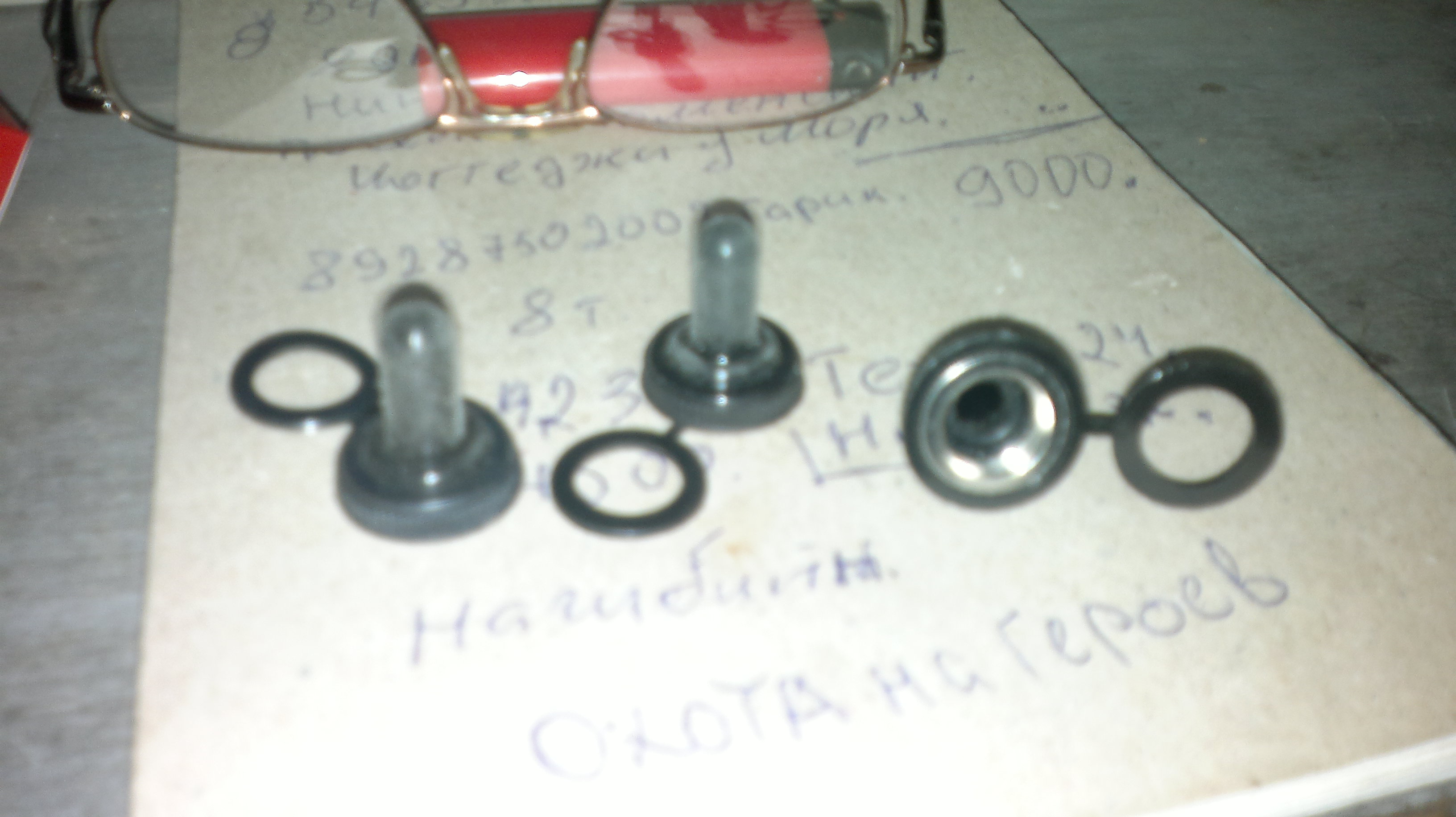

У меня под неё отдельно кнопка будет
Ставить не кнопку "дохлую" надо,а хороший (лучше совковый,военный ) тумблер.Ампер на 10-15 .Помпа под нагрузкой приличный ток потребляет.В инструкции к помпе обычно указывается потребляемая мощность в амперах.И колпачок влагозащитный на тумблер поставить обязательно!
