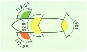

Навигационные огни должны быть все!
А не только бортовые красный и зеленый. Ещё белые комовой(130°) , белый по центру (225°) и белый 360°
4 200
А не только бортовые красный и зеленый. Ещё белые комовой(130°) , белый по центру (130°) и белый 360°
Саша, белые можно заменять одним топовым 360 градусов или нет?

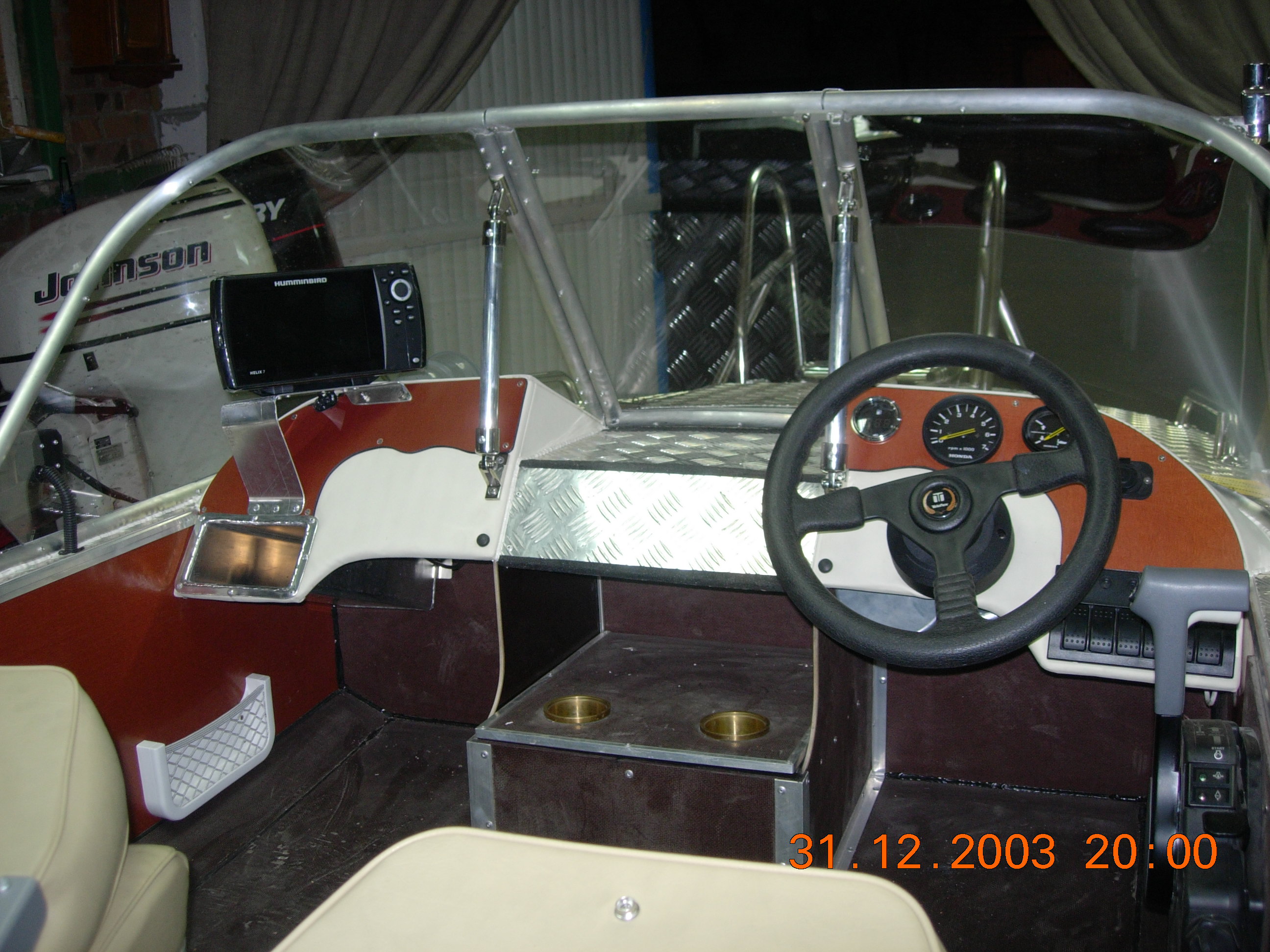

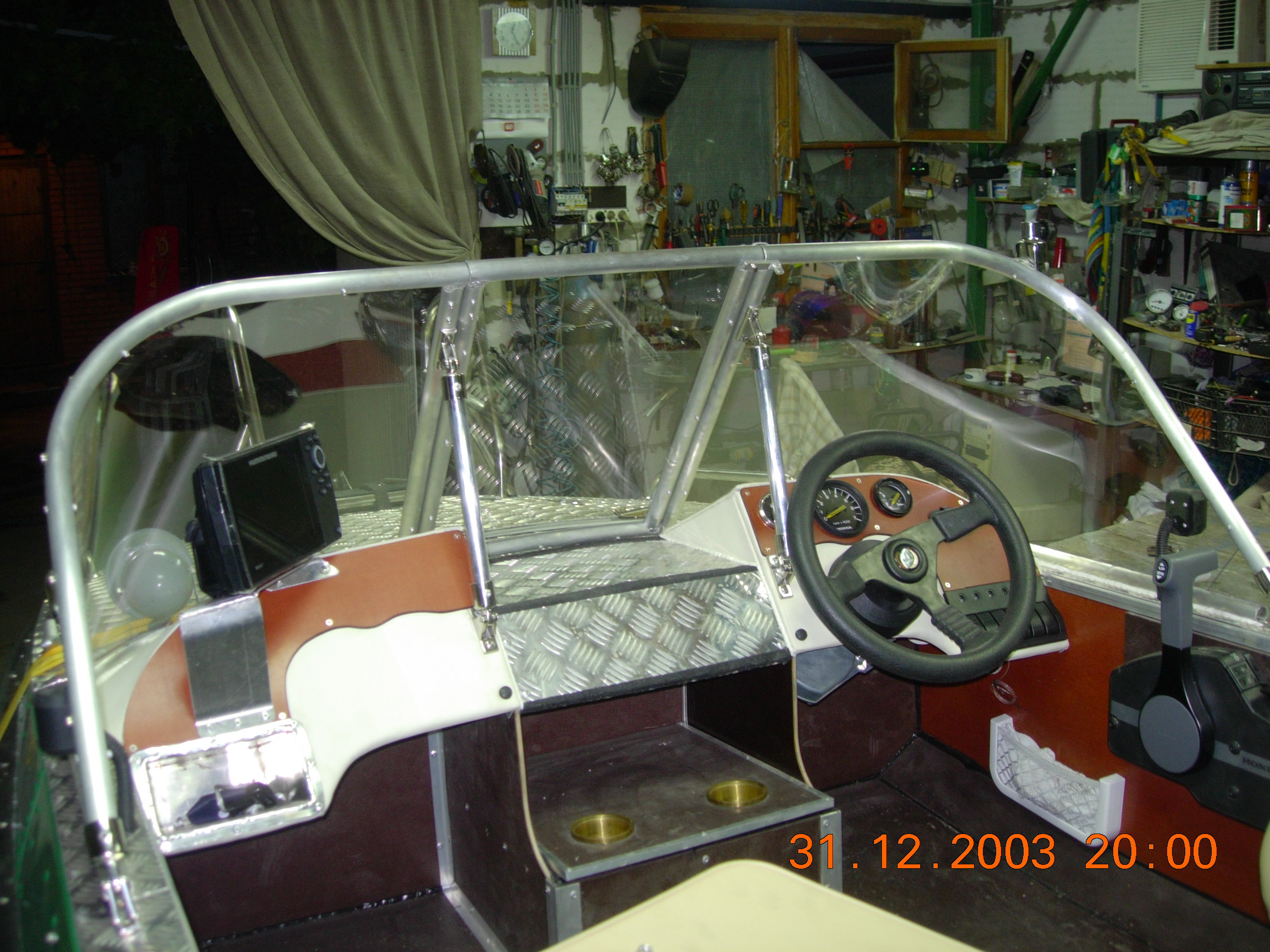

Вот бы еще посмотреть как торпеду переделать а то везде на фото уже зашитая она фанерой. Передняя часть. Боюсь что маловато места будет для эхолота под стеклом.

http://docs.cntd.ru/document/542617282
Пункт III. 13. не предусматривает круговой на ходу, но IV. 33 обязывает применять таковой на стоянке. Так что без кругового можно, только тогда надо все время ехать:hahaha:
Эхолот можно и так поставить .Это лодка Обь -3 .Там тоже мало места было!
