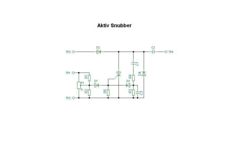

nyemi
09.05.2013
18
zoltan
Вихри,
Re: Надежная схема для МБ-2, МН-1, МВ-1
Привет всем
Что вы думаете?
Активный "snubber",или "Kroeber-cdi.
Увеличение искры периода времени,=Больше мощности :good:

Каланчин
17.07.2011
1 748
80
Самоделка джонбот
Вихрь-30, 25 - 2 шт.
nyemi сказал(а):
Привет всем
Что вы думаете?
Привет nyemi
Я так думаю, если смесь воспламенилась то дальше её искрить бессмысленно,
она и так не погаснет да и откуда взяться мощности, ведь сгорит тот же самый обьём смеси.
nyemi
09.05.2013
18
zoltan
Вихри,
Я жду ответа. :sorry:
CDI зажигания. искрятся время?
TCI зажигания. искрятся время?
Практических данных.
Спасибо.

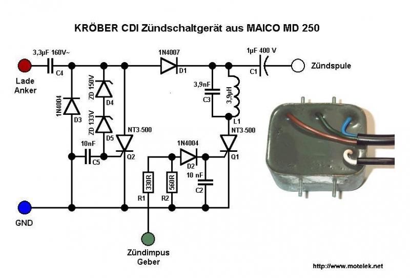

nyemi
09.05.2013
18
zoltan
Вихри,
ribac666 сказал(а):
спасибо
Я вижу знакомое имя. :)
Мой вопрос был просто ирония.
Я могу ответить (TCI=1mS, CDI=300uS)
Главная проблема. CDI искры больше времени?
Мое мнение: да
Тогда она будет более полное сгорание.
Схемы работают на практике.
Я могу помочь с идеями. Зажигание развития. :good:
Введите слова для поиска:Google =Kröber zündung
привет nyemi
