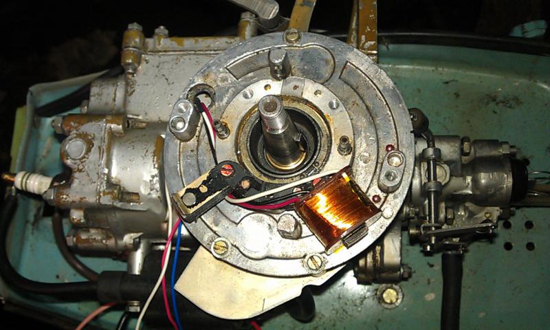

Сегодня проверял схему на Прибое, однозначно быстрее развивает обороты и звук мотора какой-то гортанный стал, на фото расположение зажигания, осталось переделать привод дросселя, но это уже мелочь.

Может фото основавния,в положении полный газ,и внутренности маховика, выложенное тут ,поможет разобраться.

Макс,я же тебе сказал что собрал свою на своей катушке,только маховик твой,что если маховик с другого мотора но той же системы может такое быть? Вроде взаимозаменяемое все,контактное от контактного,бесконтактное от бесконтактного или есть подводные камни? Я не думаю что разных годов разные магниты по полюсам ставили,серия есть серия.
фото внутри маховика надо,судя по сообщениям Макса, какое основание он не пишет ,что был трабл говорит-а это важно!
