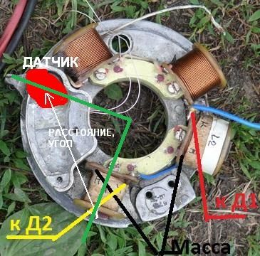

Датчиков Холла на наших моторах нет и не было. Между чем 60гр?
Я вроде об этом и не говорил.
Градусы на глаз бросил.
Там где красное пятно установлен датчик холла
"Батарейное зажигание для Вихря"
при переключении можно использовать
твою схему.(с одной схемы на другую)
Может я тупо объяснил?

Я знаю что ты против.
Сначала
Есть у меня пару моторов с этим "......"
Как будет работать зажигание при переключении с одного на другое.
Ведь на глаз присутствует разница в местах установки как "..." так и катушки.
Хочу понять во что выльется эта разница в момент переключения.
Если место установки одного на рисунке

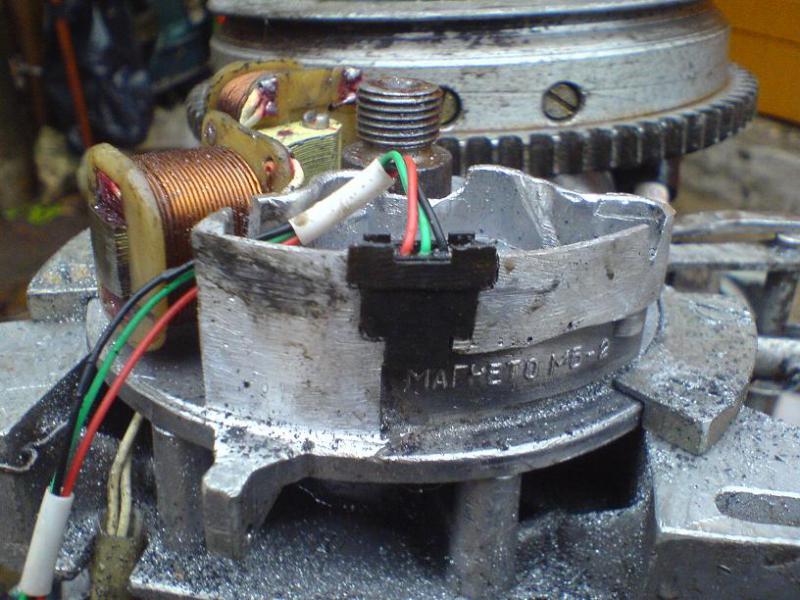

это датчик (холла) для батарейного зажигания. ему нужен свой коммутатор (ваз2108-9...VW-Audi импорт) как это относится к данной теме?

Датчик холла невозможно использовать на схеме Дмитрия, ему требуется доп. питание.
Коммутатор можно запускать котушкой L1 но из-за большого количества витков на
максимальных оборотах возникает перегрузка входного транзистора, помехи или каюк.
Снижение количества витков приводит к потере чувствительности датчика на хх при
использовании схемы Дмитрия. То есть, несовместимость.
Вариант, два разных датчика, коммутатор и схема приемлемы.
Но, при работающем батарейном зажигании неизбежно будет работать и схема Дмитрия.

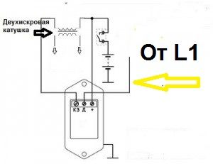

Немного добавлю. Ес ли вы хотите использовать зажигание Дмитрия как аварийное то
для L1 можно использовать катушку для зарядки подобрав вывода на переключателе
и увеличив R2 до 100 ом. но малых как на коммутаторе оборотов не будет.
