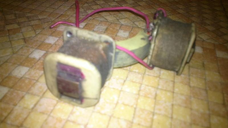

Здравствуйте. Дмитрий 22 подскажите как можно определить от какого зажигания эти катушки?
дмитрий22
11.05.2010
1 472
160
Украина,Херсон
Re: Надежная схема для МБ-2, МН-1, МВ-1
От самого первого "шестипроводного" МБ-2.
Для схемы не подходит.Поставить можно,но придется дергать сильно-искра будет слабая.
Владимир 1985
20.01.2013
Владимир 1985
Казанка
Вихрь 25
Спасибо Дмитрий 22, увидел такое же в начале темы и ответ на свой вопрос. Значит придется мотать.

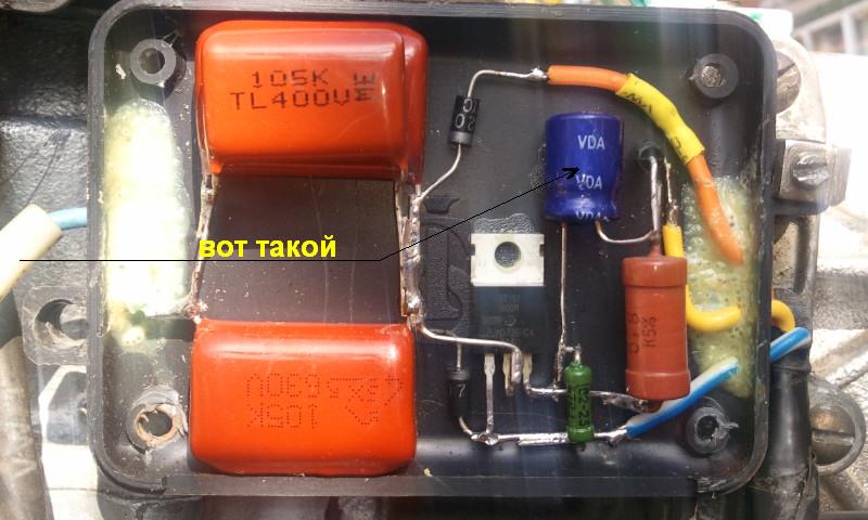

Что за катушки на твоих снимках (мой вариант компоновки)
Почему столько выводов?
