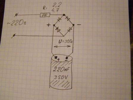

Так можно. но эффек маленкий, я пробовал.
Через кондёры лучше.

После аккума сразу были слабые, через неделю кончились.
После кондёра второй год ещё держат, проверяю намагниченность ключом от
маховика. Прилипает и ташит маховик по фанере, всторону центра маховика.
Вот по этой ссылке делал.
topic143-75.html

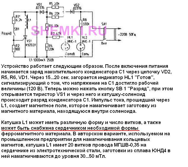

Не спорю, может просто акум был 40А. Просто не стал заморачиварься, использовал
кандёры из старой ламповой радиолы и мост от тудоже,
по такой схеме. А идею со сварочником обязательно опробую.

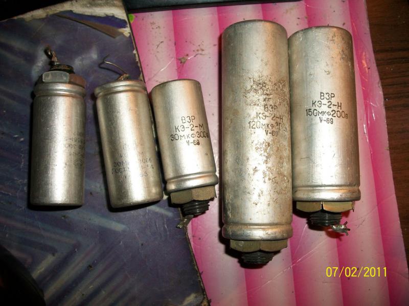

конденсаторы с радиолы и у меня валяются,такие ли?

Не меньше 300вольт, спаять паролельно до 250 - 300 мФ.
В общем чем больше ёмкость и рабочее напряжение тем лучше.
topic143-75.html

sarin nos Конденсаторы не подойдут эти, причина .. у тех что больше напряжение 200 вольт разорвет их в процессе зарядки.
С любого телевизора, там как правило в блоке питания искомые есть.... 400-450 вольт. 200 до 400 мКф....
И очки во время процесса не помешают. Если развивать тему по намагничиванию, предлагаю в тему перейти
topic143-75.html
Что касается конденсаторного блока с радиолы, его можно применить только в целом виде, не распотрошенном....
Там все собрано как надо, то есть конденсаторы как на фото подключены последовательно...... и с учетом особенности самого блока питания. Лучше с телевизора.... я уверен у многих в качестве тумбочки пылиться с 90-х годов.... Так, там что надо!!!
