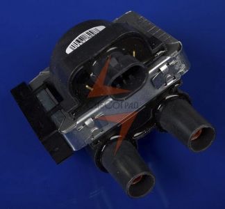

Использую вот такую катушку 405.3705 разъем с фиксатором герметичный правда разъем маму брал с ВАЗ-21082/12 КЛАПАНА АДСОРБЕРА "Р-113" пропилив пропил по середине
