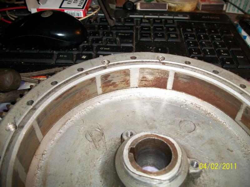

sarin nos
29.04.2010
917

Дмитрий,добрый вечер! Москва 30,катушка 6500+1500-одна плюс оковская катушка двухискровая,маховик с 4 парами магнитов,выдает 4 искры на круг через 90градусов,это не лечится? маховик с двумя парами магнитов работает с одной кОмби катушкой как положено- искра в ВМТ и НМТ,но боюсь будут проблемы с освещением.
дмитрий22

Re: Надежная схема для МБ-2, МН-1, МВ-1.
sarin nos-нет у меня доступа к "Московским" маховикам.Как у них там магниты расположены?
2 коротких магнита с разной полярностью расположены через 90 градусов-это с венцом который
эх,некак их проводом опутать,я бы сделал 4 длинных магнита,как в вихре,а короткие размагнитил в ноль
sarin nos-если там четыре пары последовательно чередующихся полюсов,то ничего не сделать.
RodжeR-так и должно быть для МБ-2:на первом обороте при заводке один,а дальше уже оба работают
понятно,Дмитрий.схема годится для всех маховиков Москвы 25-30,окромя четырех-парно-магнитного.пока заморочусь для ручного стартера тогда,хотя может зарядка будет и на двухпарном,а венец перебить недолго
На Вихре20 ,на Джонсонах,на Ветерках.на Сузах до 40 сил и еще есть магниты чередуются не последовательно
