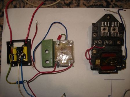

Все равно ни один генератор не сможет полноценно сделать сигнал,как из катушки с его несуисоидальной формой,непостоянной амплитудой и кучей гармоник.А то,что схема будет работать при заданной частоте и амплитуде сигнала и так несложно посчитать.Только реальный работающий двигатель во всех режимах и на нескольких экземплярах поможет считать какую-то схему работающей.
Добрый день или вечер!!! Спасибо за советы, буду кумекать на эту тему.У меня конечно агрегат дома зимует,вот для экономии места и хотел электронный эрзац забабахать.

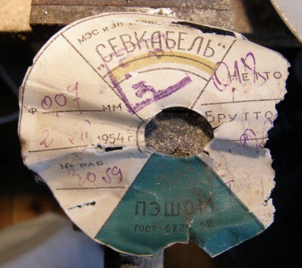

Хорошая примочка!!!

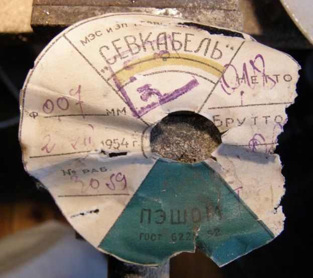

Немного о проводе....
Где то спор был, что и как по диаметру...

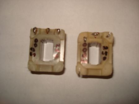

Достался трофейный, на фото посмотрите...
Чудом сохранился. Там фактический диаметр указан, тогда все писали, было понятно.

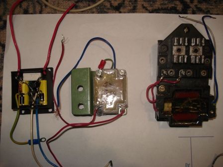

Rybak
08.08.2010
Чувашия .Чебоксары
Казанка 2м
Вихрь,Нептун,Ветерок. Ямаха-40
Re: Надежная схема для МБ-2, МН-1, МВ-1.
дмитрий22 сказал(а):
Rybak-то ,что надо.У меня подобный агрегат.

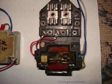

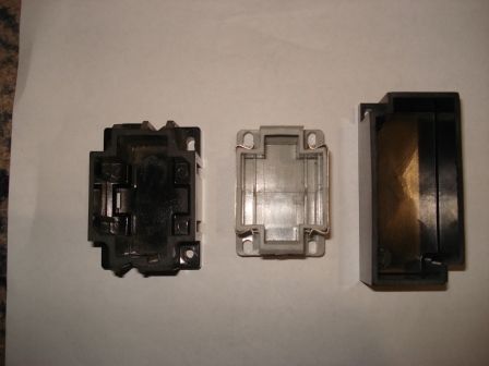

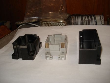

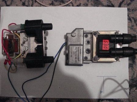

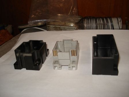

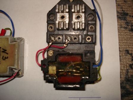

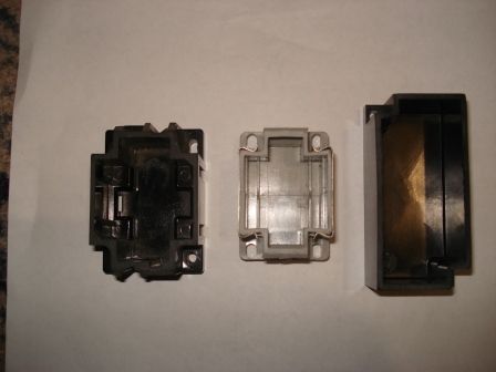

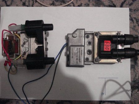

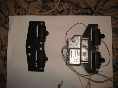

Немного на тему "Куда спрятать сие зажигание" Использую нижние крышки от пускателей пмл-1100,Верх подпиливаю на наждаке. Так-же пм-12. Катушки от пмл 1100 подходят для электронного заж. ветерка( бывает бьются или плавятся когда маховик башмачит)Так-же пробовал вв катушки от скутеров на зажигании Дмитрия и Лукича в обоих случаях все отлично работает без сбоев
Красиво, понятно, и главное доступно!!!
Производство наладил??? :) :) :) ;)
Добрый день всем форумчанам!!! Производства конечно нет,просто сам искал удобные и доступные(Эстэтичные) ванночки для зажигания и чтобы подарить не стыдно было. Сам Вихревод ( у меня две тридцатки , один ходит под схемой Дмитрия другой- модифицированное мб-22) Опять же работаю электриком !! С паяльником с детства знаком так-что это скорее хобби чем бизнес,да и не со всякого человека деньги возьмешь, на Волге у себя всех лодочников знаешь(кроме конечно новых русских) Еще раз большое спасибо за науку и долготерпение всем мастерам водно-моторного жанра.Rybak.

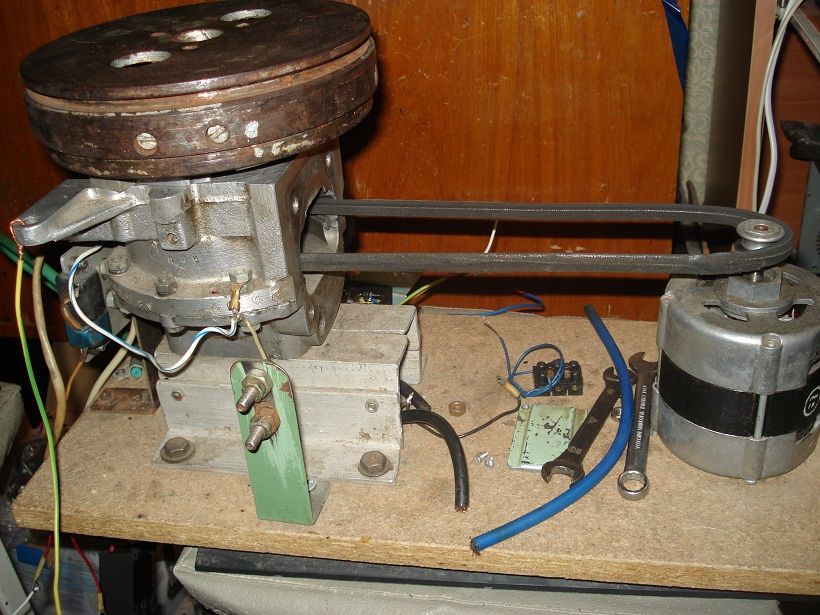

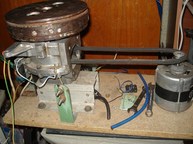

Дмитрий, уменя вопрос по схеме. Д3 очень не обходим в схеме или можно обойтись без него?
Дело в том, что когда на стэнде раскручиваю маховик до 3000 оборотов искра пропадает,
а без диода продолжается.

Без диода тиристор долго не проживет.Может диод пробит?
